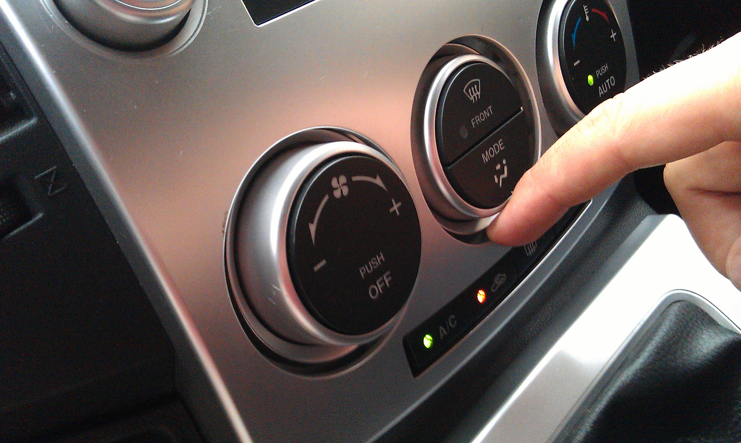

zamnierzam kupic mazde 5... ogladałem dzis jedna, ktora miała wgniecione pokretła... da sie je jakos wyciagnac ustawic??? jaki moze byc powod tego wgniecenia??
oto ogłaszenie a na 6 zdjecu widac troche jak to wyglada
http://otomoto.pl/mazda-5-2-0-cdti-C24468875.html

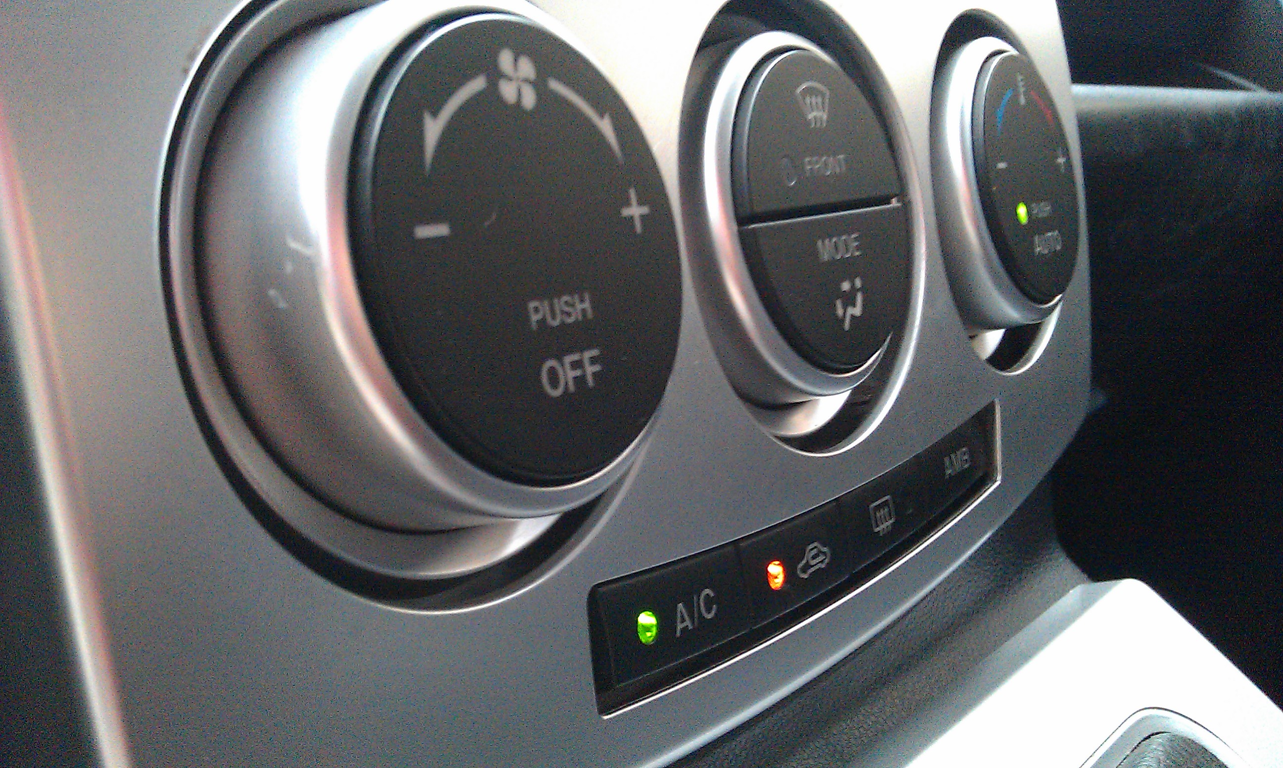

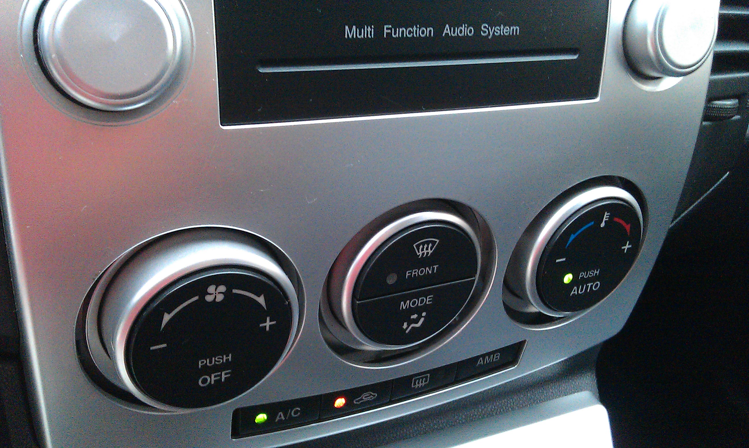

Postprzez roqa » 7 lip 2012, 13:21
porobiłem zdjecia
wszystko działa tylko jest tak dziwnie wgniecione...
Mozna to ustawic czy trzeba wymienic?
Jaki moze byc powod takiego wgniecenia??

Postprzez Wojtek » 7 lip 2012, 14:27
roqa napisał(a):porobiłem zdjecia
no ;)
roqa napisał(a):Jaki moze byc powod takiego wgniecenia??
panel klimatronika jest zle zlozony z facia (panelem/ramka)... trzeba rozkrecic i poprawnie zlozyc...

Postprzez Paweł » 9 lip 2012, 03:10
Na 79% połamane są uszy modułu sterowania nawiewem, dlatego zapada się z prawej strony. Koszt nowego 3-4k zł netto.

Postprzez Wojtek » 9 lip 2012, 11:02
roqa napisał(a):rozumniem czyli odpuszczam ten samochod.
a dlaczego?
jezeli "wszystko dziala" – to sa twoje slowa... i nawet... przy
Paweł napisał(a):... połamane są uszy modułu sterowania nawiewem
to nie znaczy, ze auto odpada...
mocowanie panelu nie tylko na "uszach"... sa tam tez otwory centrujace i podwojne mocowanie...
mozna powiedziec tylko, ze jest to dobry argument do zbicia z ceny...
