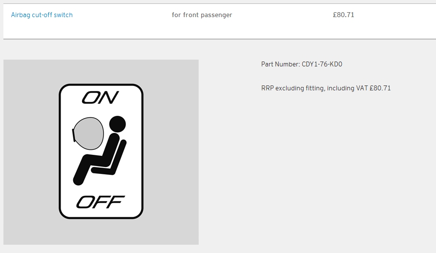

Zamontowałem wyłącznik jak na foto:
chciałem mieć pewność, że nie otworzy nie poduszka przy kolizji, a chce bezpiecznie przewozić dziecię tyłem do kierunku jazdy na przednim fotelu pasażera.
Po przekręceniu w pozycje OFF i przekręceniu stacyjki, wywaliło mi kod błędu 56 (ilość mignięć).
Czy jest jakiś sposób na skasowanie błędu bez wizyty w ASO?
Czy aby korzystać z tego wyłącznika musi być wprogramowany do kompa (CAN) co również wiąże się z wizytą w ASO?
Które ASO polecacie Krakowie?
Jaka jest przeciętna cena kasowania błędów w ASO lub innych serwisach?

Tak, dałem na pozycję ON, ale błąd pozostał w pamięci. W poprzedniej Maździe BJ, można było skasować błędy poprzez zdjęcie ujemnej klemy z aku i wciśniecie pedału hamulca > 30 s.
Czy w M5 też jest taka opcja? Jeszcze nie sprawdzałem, bo nie wiem czy mam kod do radia.

powinno samo sie ustawic...
po przelaczeniu na airbag on blad powinien zniknac... chyba, ze...
hm... czy mozesz odlaczyc ten wlacznik i sprawdzic, czy blad jeszcze jest?

opcję wyłączenia SRS pasażera miały amerykańce
z tą jednak różnicą, że:
a) amerykańce mają poduszki dwu-nabojowe- to IMO nie ma znaczenia
b) amerykańce mają inne oznaczenie centralki SRS (C236-57-K30E) [EU miały CC43]
być może moduł US dopuszcza brak komunikacji z poduszką pasażera i nie wywala tego jako błąd (chyba, że w przełączniku jest rezystorek :))

To co ustaliłem...
Po montażu wyłącznika poduszki trzeba go jeszcze aktywować poprzez podłączenie auta pod komputer i uaktywnienie owego wyłącznika. Tylko za pomocą IDSa a nie BOSCH-em czy ELM-em.

Dzięki serdeczne za info, koszty wpięcia pod kompa jak w poście powyżej, więc chyba odpuszczę.
Trwa jeszcze akcja "Przegląd zimowy" gdzie w pakiecie jest wpięcie do IDSa, ale za aktywowanie wyłącznika pewnie zawołają extra.
BTW czy IDS w ASO Forda "dogada" się z Mazdą 5?
Edit;
Ustawianie wyłącznika na pozycję ON lub OFF i kasowanie nie przynosiło skutku, odłączenie wyłącznika od instalacji elektrycznej pozwoliło skasować błąd.
We wtyczce są trzy przewody. Jak znajdę chwile czasu to rozbiorę/zmierzę wyłącznik,
ale prawdopodobnie jest sprawny, po prostu trzeba go zaktywować przez IDS-a tak jak pisał Smile.

Postprzez newbie » 26 lut 2012, 22:50
potrzebna jest jeszcze lampeczka 'SRS OFF' montowana w miejsce prostokątnej zaślepki w obudowie prawej poduszki
oryginalny zestaw składa się właśnie z tych 2 rzeczy (włącznik i lampeczka)
aktywacja IDSem rzeczywiście jest niezbędna
