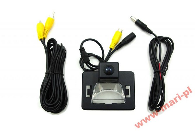

1. kamera cofania
przykladowe zdjecie z aukcji takiej kamerki
jest to zamiennik (pochodzenia azjatyckiego) z przeznaczeniem do Mazdy5

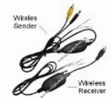

2. 1-kanalowy modul przesylania sygnalu video
dlaczego video sender? zobaczycie pozniej... :P

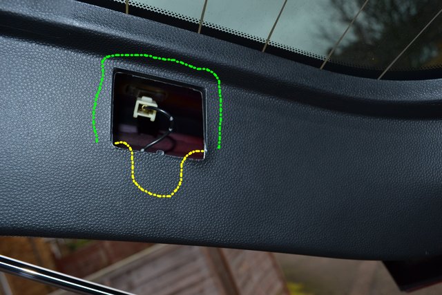

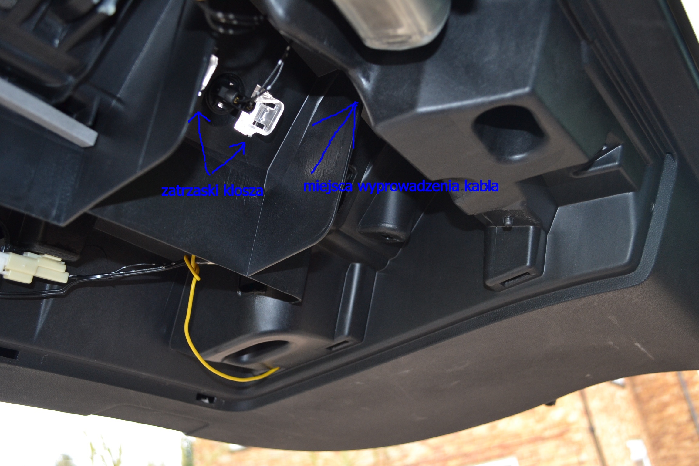

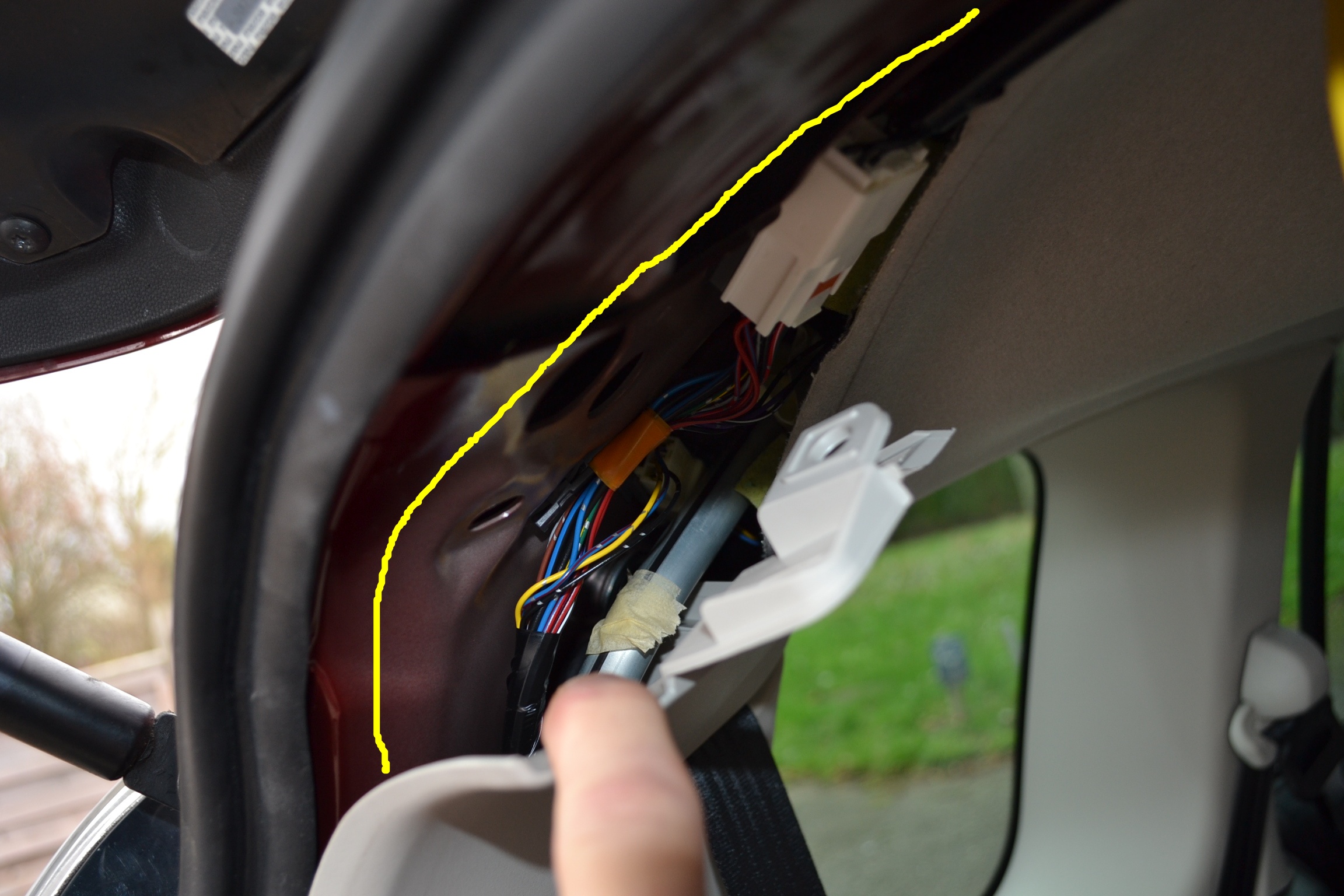

po otwarciu tylnej klapy, zdejmujemy oslone podlaczenia ogrzewania szyby:

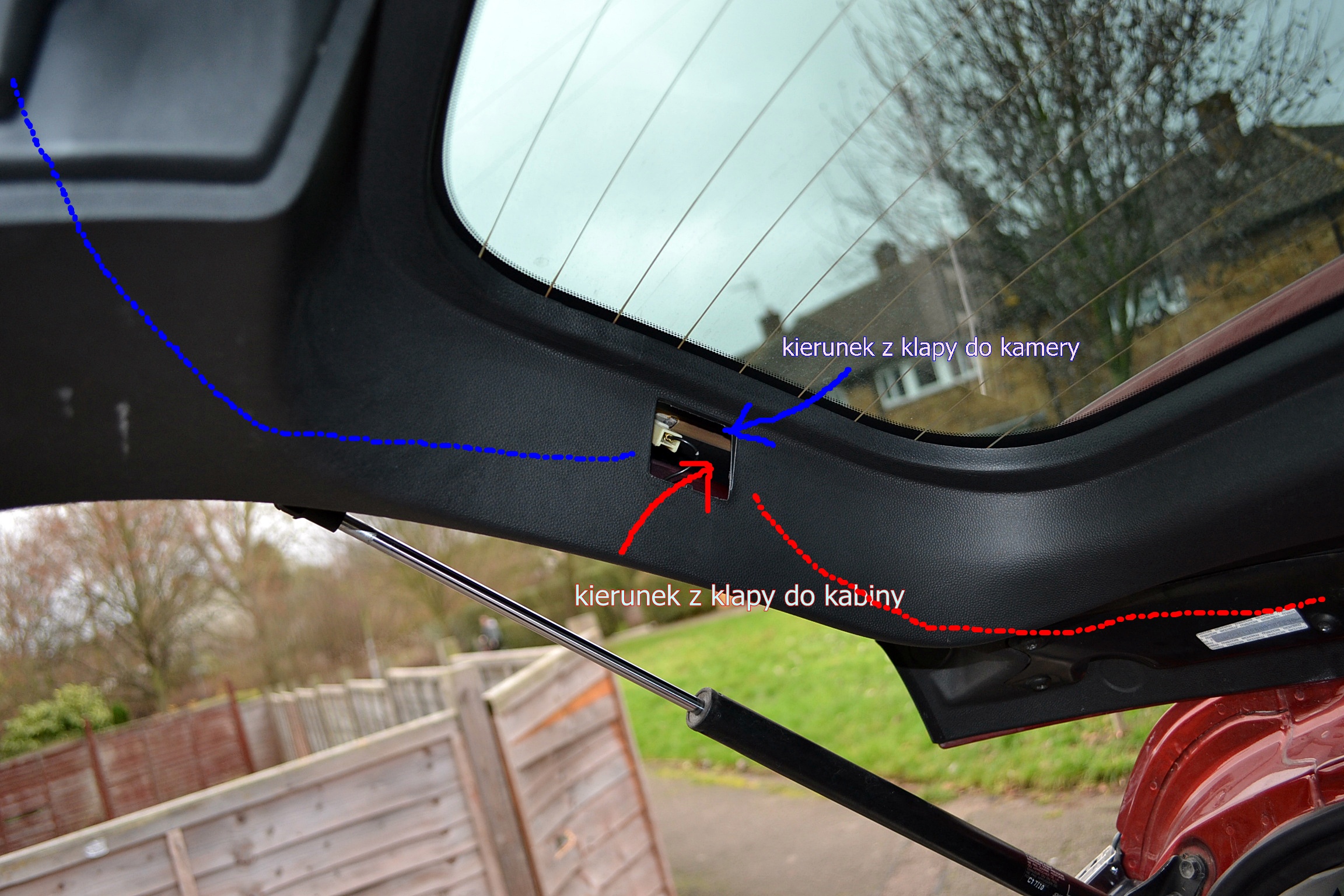

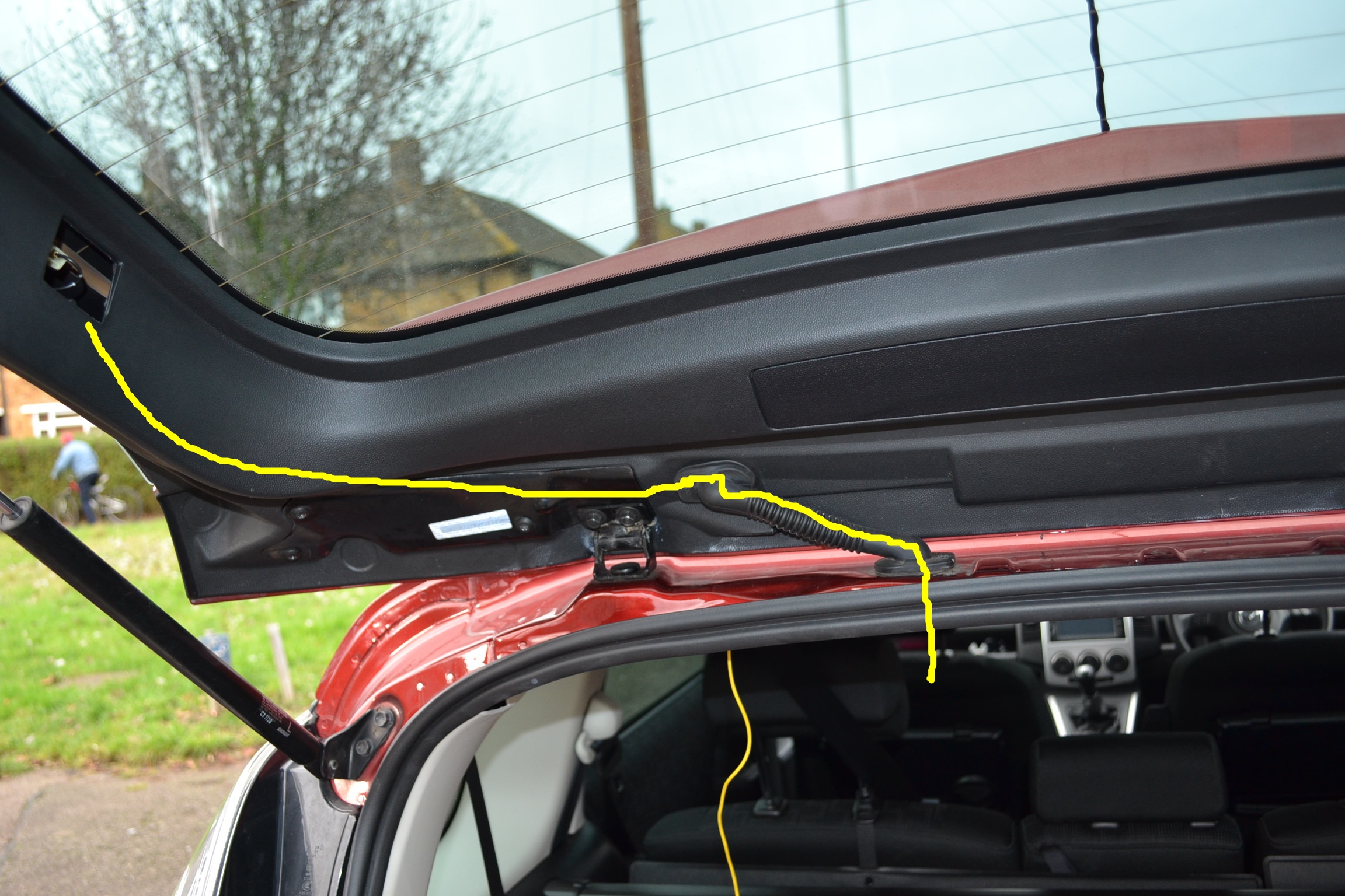

To stad zaczynamy przeciagac kabel... tak jak opisy na zdjeciu... Ja wykonalem jako pierwsze polaczenie do bagaznika...
Nalezy lekko podwazyc gumowa oslone kabli od strony wypustu (przejscie pomiedzy klapa i karoseria auta. Do przeciagniecia kabla uzywamy wspomnianego wczesniej drutu... jako "łapke" kabla.
Nastepnie demontujemy pas podsufitowy... nie bac sie tylko pociagnac w dol... caly jest na ztrzaskach metalowych... ;)
Pozniej, przciagamy kabel przez gumowa oslone kabli i dalej wsuwamy do kabiny...

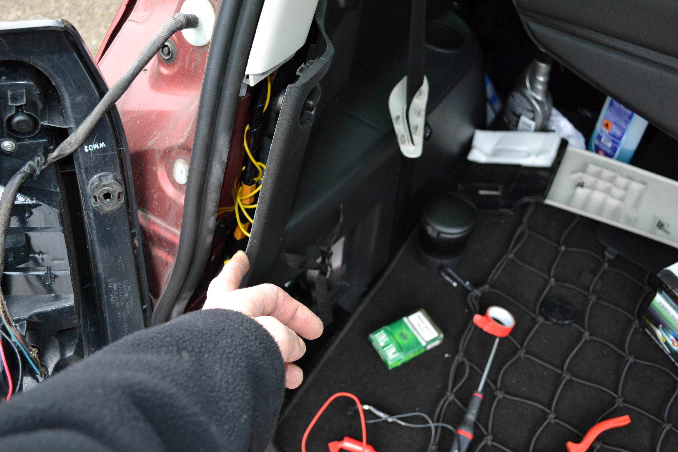

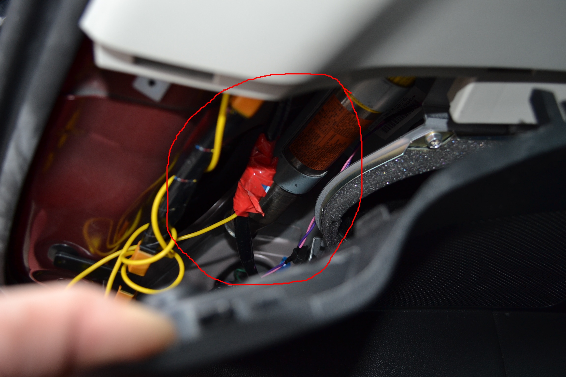

Ja poprowadzilem kabel wzdluz istniejacej wiazki elektrycznej ;)
Dalej, czesciowo demontujemy tapicerke... ta na wysokosci okna i siedzen. Ta pierwsza jest na kolkach, a druga na zatrzaskach i prowadzimy w doł nasz kabelek...
Na wysokosci łaczenia wspomnianych plastikow (za nimi oczywiscie) jest wejscie kabla od lampy zespolonej... nalezy "namacalnie" ja znalezc i troche przyciagnac do siebie... naciac oslone kabli i poszukac kabelka fioletowo-czerwonego (tak bylo w moim przypadku). To jest wlasnie plus swiatel cofania. Uzywajac szybkozlaczki podlaczamy nasz kabel i zabezpieczamy cale zlacze...
Nadmiar naszego kabla ukladamy i mozemy przystapic do zamkniecia calego balaganu...
Teraz skupiamy sie na drugiej czesci, czyli drodze naszego kabla w glab klapy...
Wpychamy drugi koniec kabelka (otworem do styku podgrzewania tylnej szyby) w strone srodka klapy... patrz zdjecie pierwsze (kolor niebieski)... pomagamy sobie drutem z drugiej strony, aby przechwycic nasz kabelek...

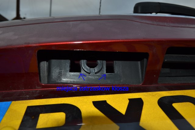

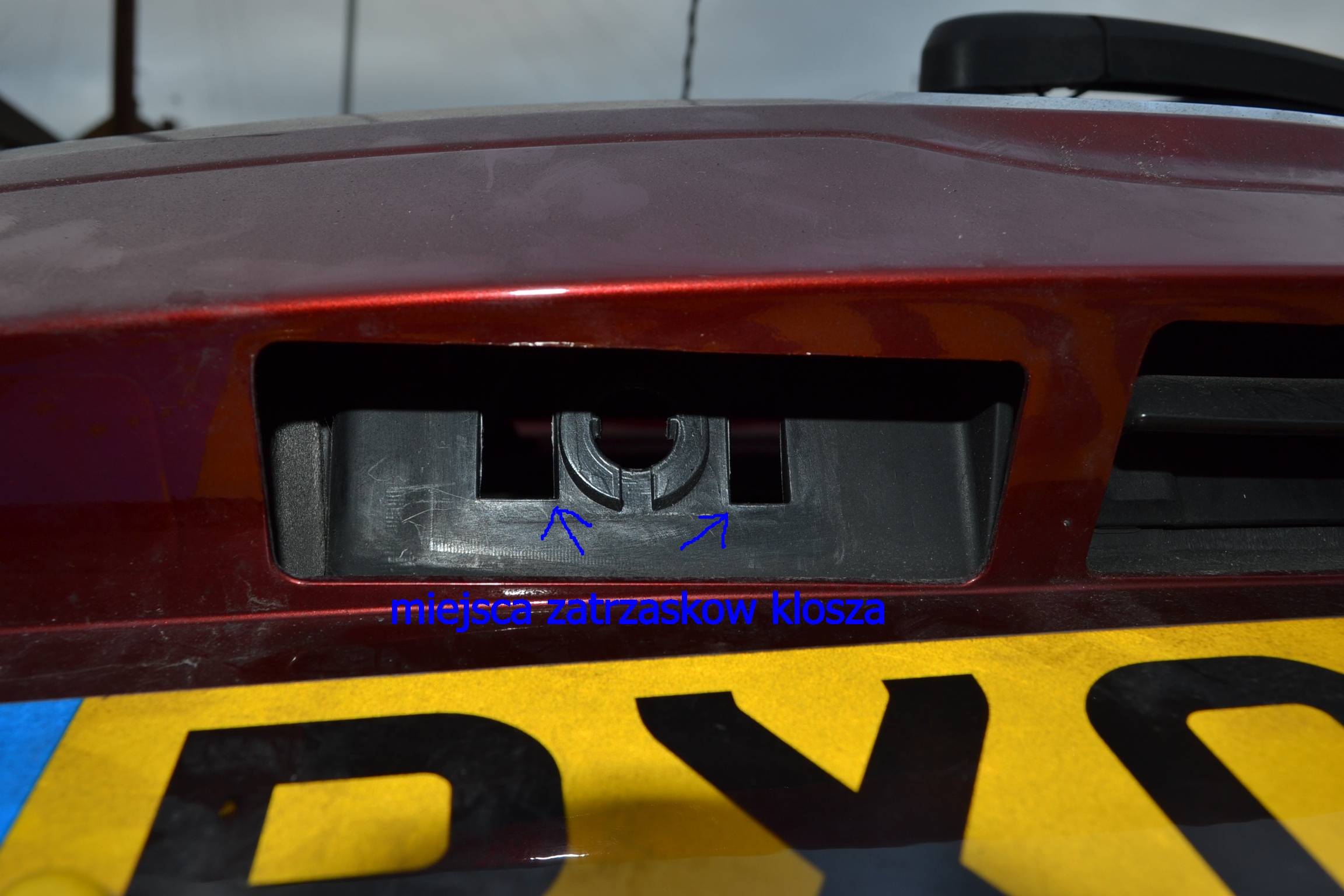

Na zdjeciu moj kabel wyszedl troszke za daleko... musialem go cofnac (patrz miejsce zaznaczone na zdjeciu). Jak juz mamy "tam kabelek", to przystepujemy do demontazu oslony oswietlenia. Na zdjeciach zaznaczylem zatrzaski klosza...

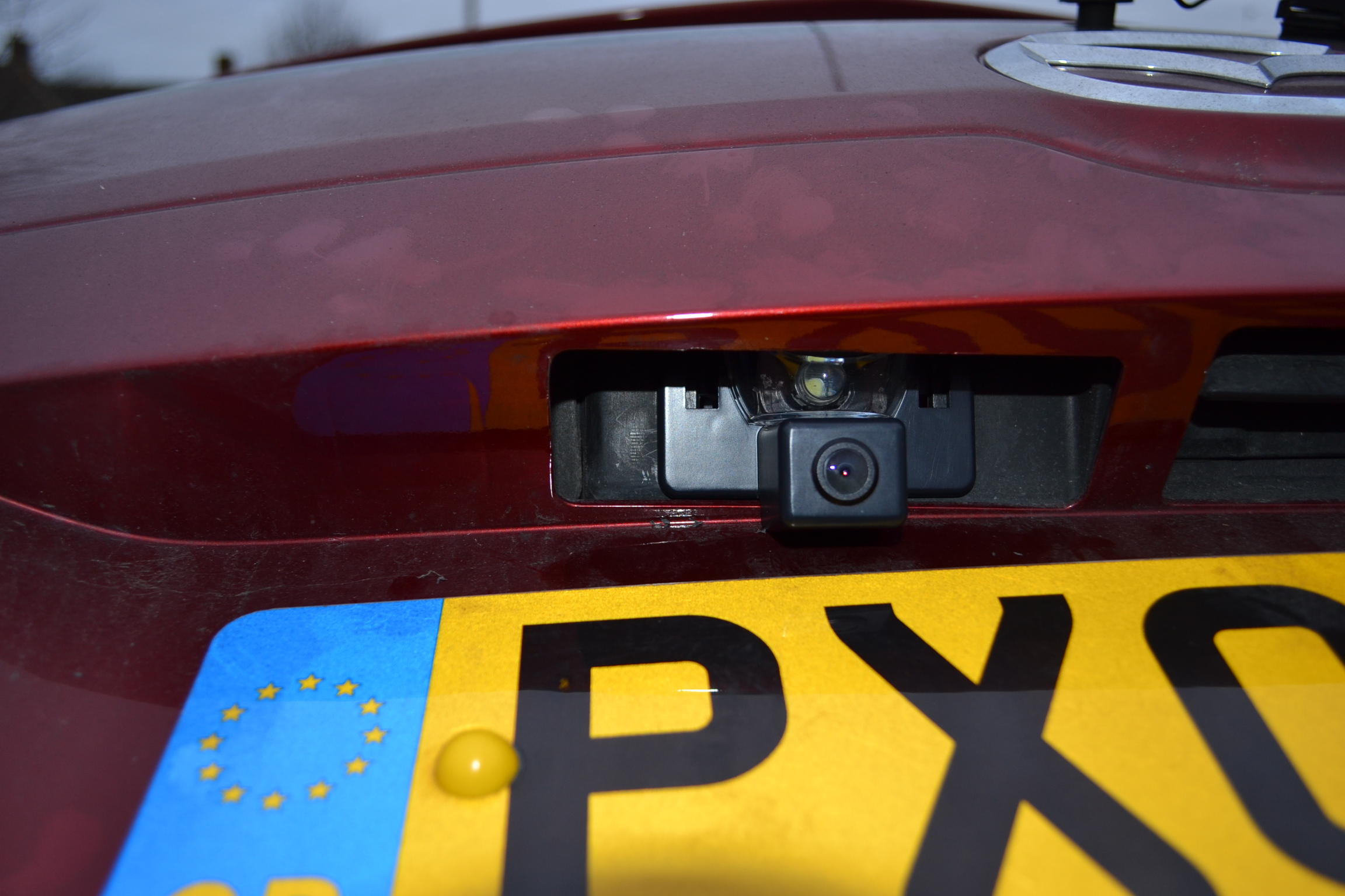

w te otwory idealnie wchodzi nasza "nowa" obudowa – kamerka...
Kamera ma dwa wejscia:
1. zasilanie:
zasilanie + i w to miejsce podlaczamy nasz przeciagniety kabel ;)
zasilanie – laczymy pod srubke wycieraczek... jest to masa ukladu

W moim przypadku, wiedzac juz o czekajacych mnie klopotach z przeprowadzaniem kabla, zdecydowalem sie na zastosowanie video sendera. Nadajnik podlaczamy tak samo jak kamere do zasilania (na zyle plusowa zastosowalem szybkozlaczke) – jest to jedno zlacze na kamere i sender)...
Sygnal Video z kamery (chinch) podlaczamy bezposrednio do wejscia naszego sendera. Zlacza sa plug&play. Calasc przewodow dobrze ukladamy i zabezpieczamy (aby nam nic nie pukalo/stukalo w pozniejszym czasie).

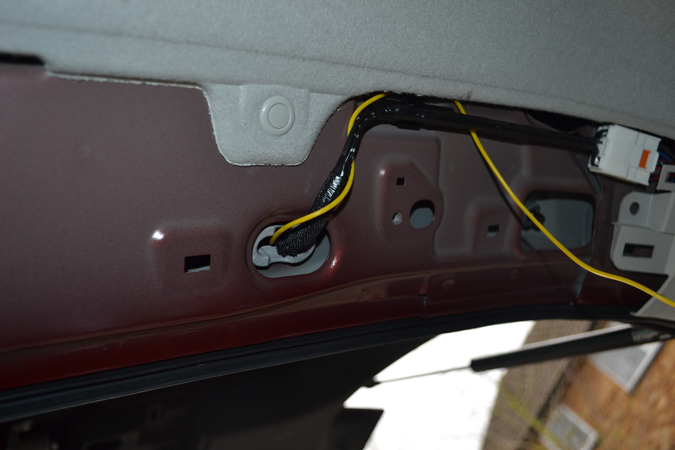

Nastepnie zakladamy oslone (zaslepke) kabla grzewczego...
tutaj mala uwaga:
W tej wnece jest dodatkowa oslona kabla grzewczego (na zdjeciu koloru zielonego). Na wprowadzenie naszego kabla mamy jakies 4mm przestrzeni... pomiedzy ta oslona, a obudowa klapy...
I to byl decydujacy punkt, ktory zdecydowal o zastosowaniu tylko jednego kabla – zasilajacego... Wyobrazcie sobie, przekladac ta droga kabel Video...

Postprzez oskaro » 14 maja 2013, 15:01
Zakupiłem taką samą kamerkę na allegro ale obraz mam do góry nogami, zaznaczam że zamontowałem tak samo bo inaczej nie pasuje. Czy jest możliwość ją jakość przeprogramować.
Od: 22 sie 2012, 05:56
Posty: 6
Auto: Mazda 5 benzyna 2.0 147KM
Postprzez Wojtek » 14 maja 2013, 15:30
hmmm... a nie jest to wersja kamerki, gdzie jest ona nad lampka oswietlenia tablicy rejestracyjnej?
Posty: 17533 (110/487)
Postprzez oskaro » 15 maja 2013, 07:15
Wygląda tak samo jak wasze.
Posty: 6
Postprzez Wojtek » 15 maja 2013, 07:38
tak, montaz powinien byc taki sam... <ok>
jak widac na zdjeciu powyzej, kamerka ogranicza ilasc swiatla padajacego na tablice rejestracyjna...
