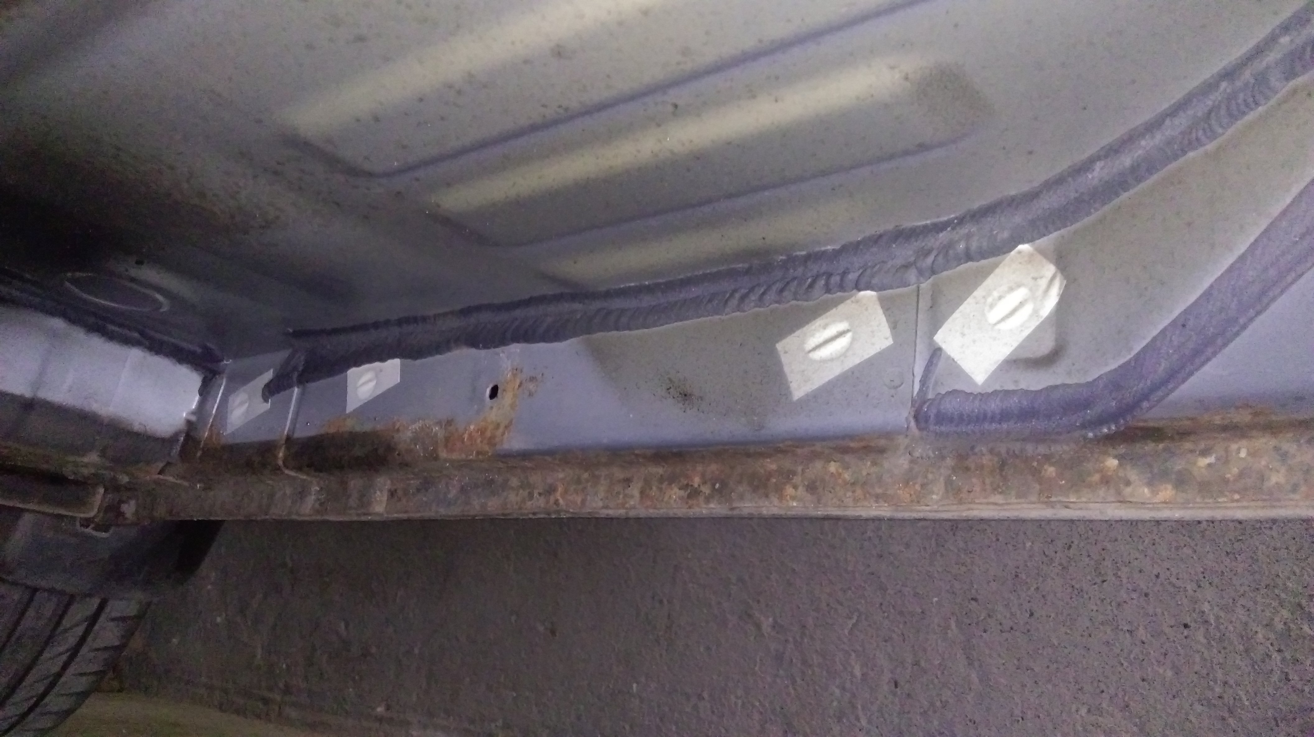

Cześć
Mam zagwostke, jestem w trakcie konserwacji i po zdjęciu plastików podłogi zobaczyłem że jakieś otwory zapewne odpływowe są zalepione taśmą. Zdarłem je, mam już wszystko pokryte konserwacją i się zastanawiam czy je z powrotem zalepiać. Za chwilę w profile będę dawał preparat Ranal ale nie wiem co z tymi otworami ostatecznie zrobić.
Poniżej fota tego co zastałem po demontażu osłon
