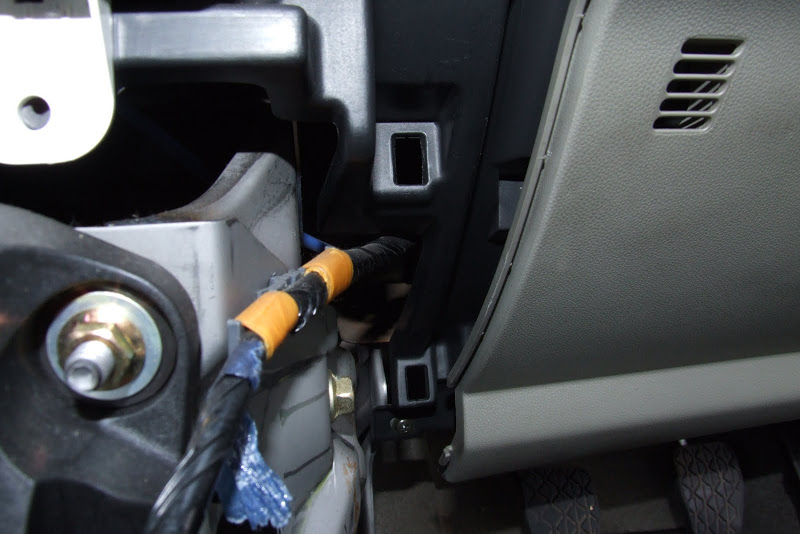

Z przeciwnej strony też wyciagamy obudowę z zatrzasków:
Odczepiamy wszystkie kabelki:
Pod kierownicą prezentuje się to wszystko mniej więcej tak. Można zorientować się gdzie spodziewać się zatrzasków:
Tak nieco ogólniej, wybebeszone ;) :
