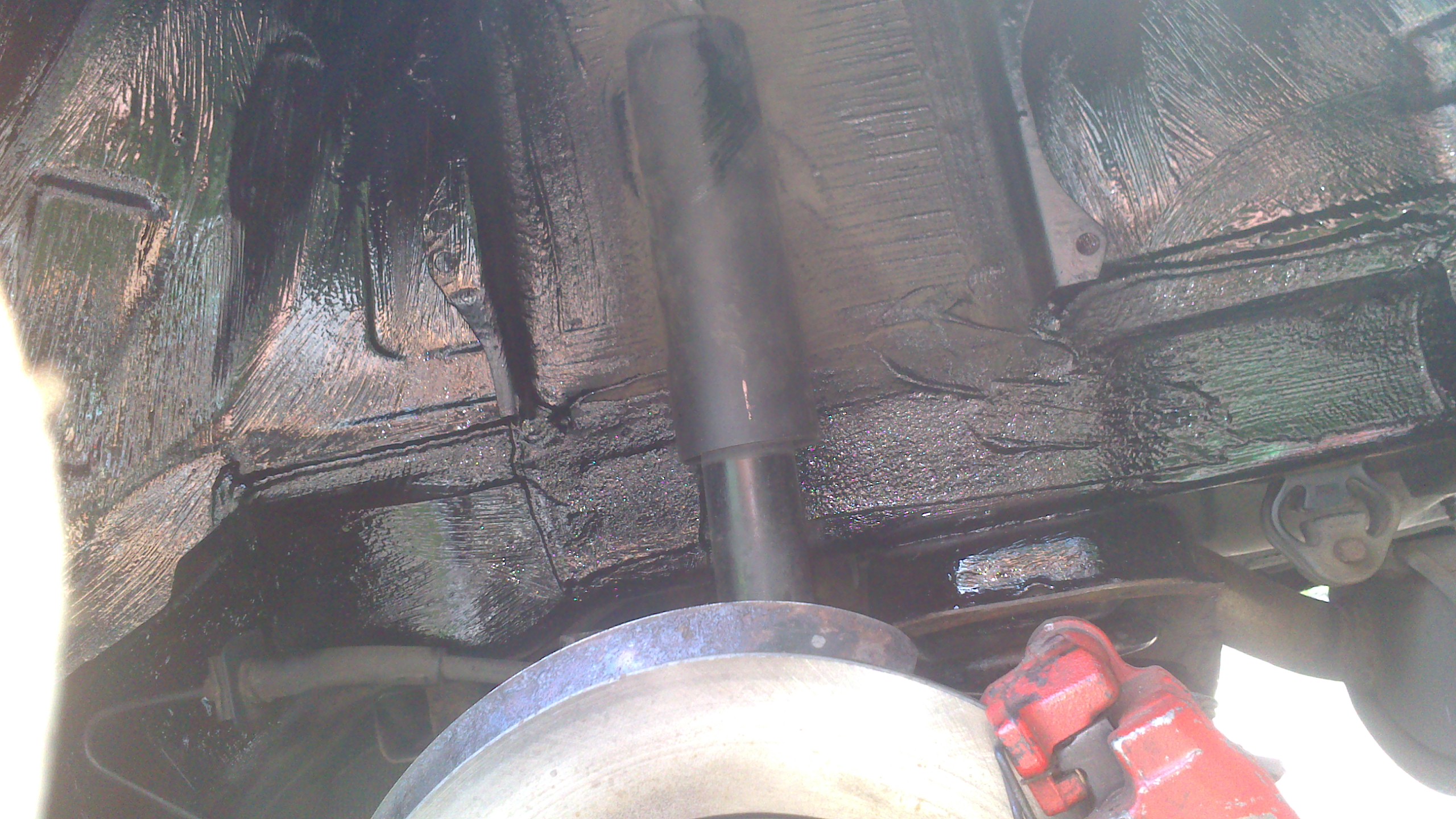

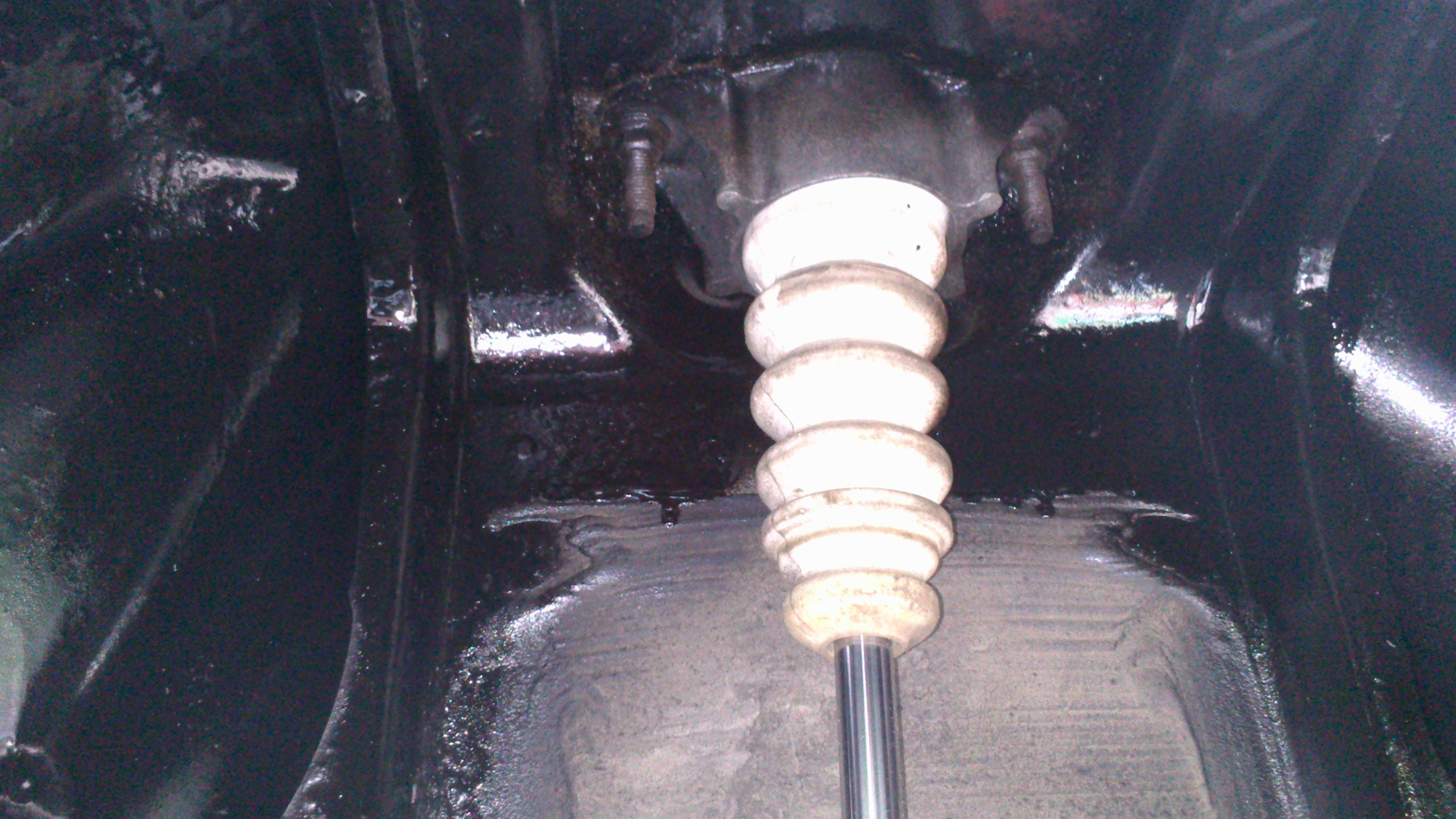

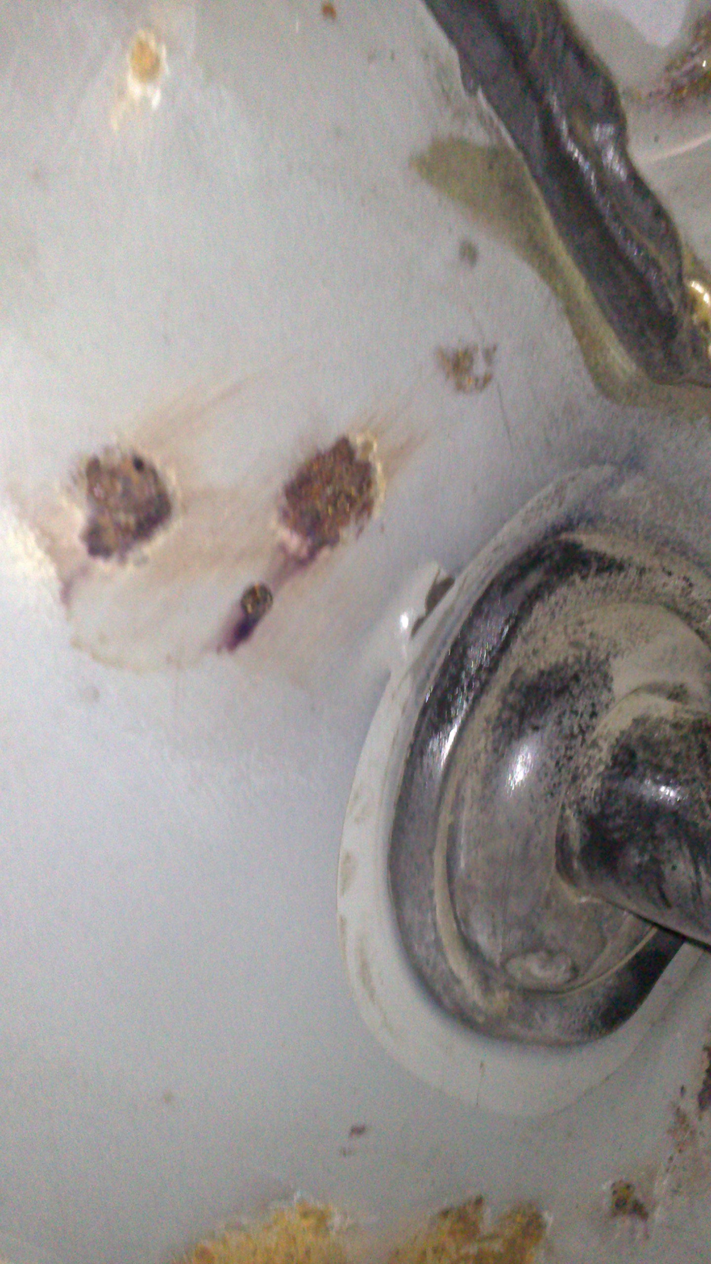

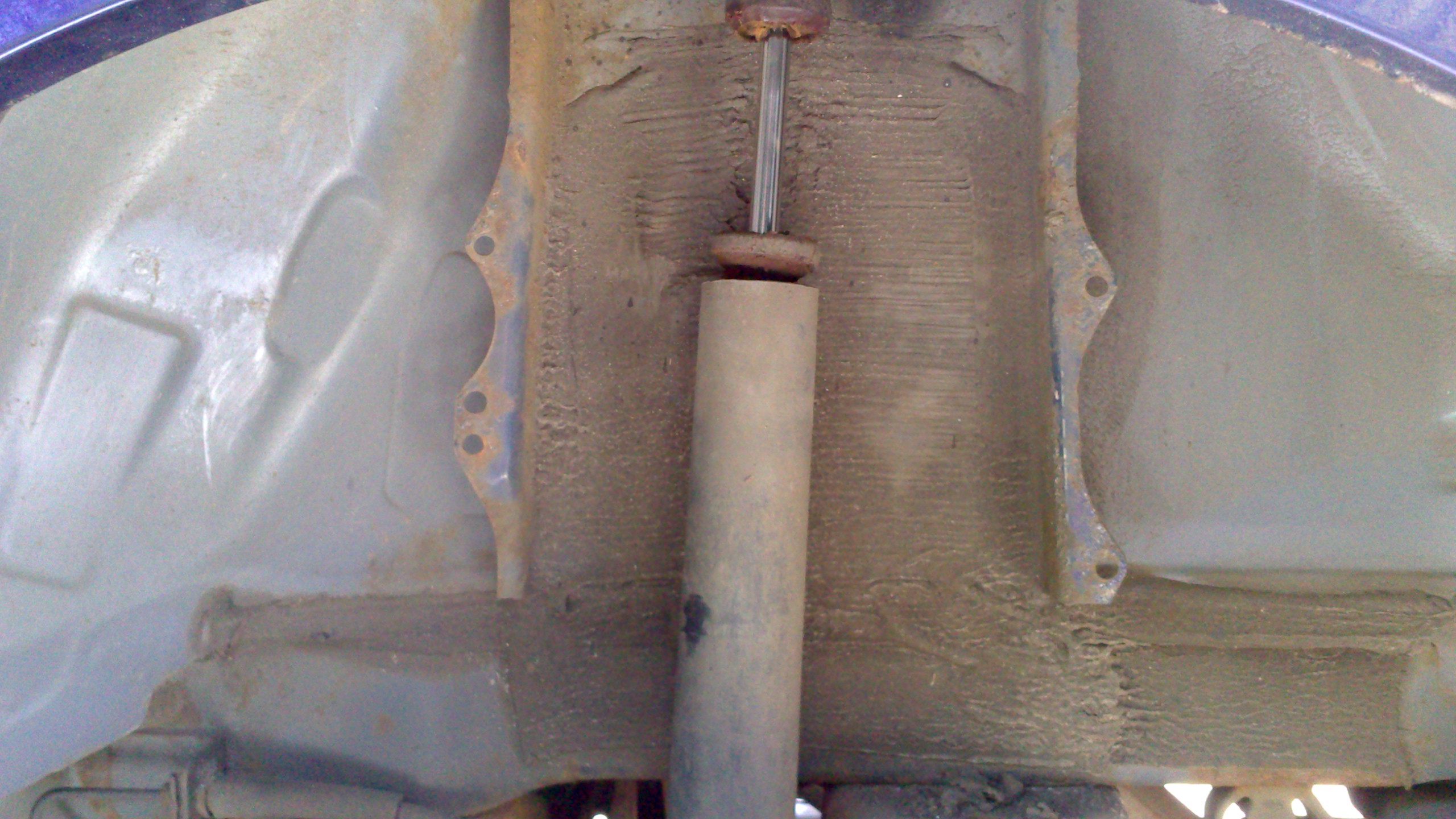

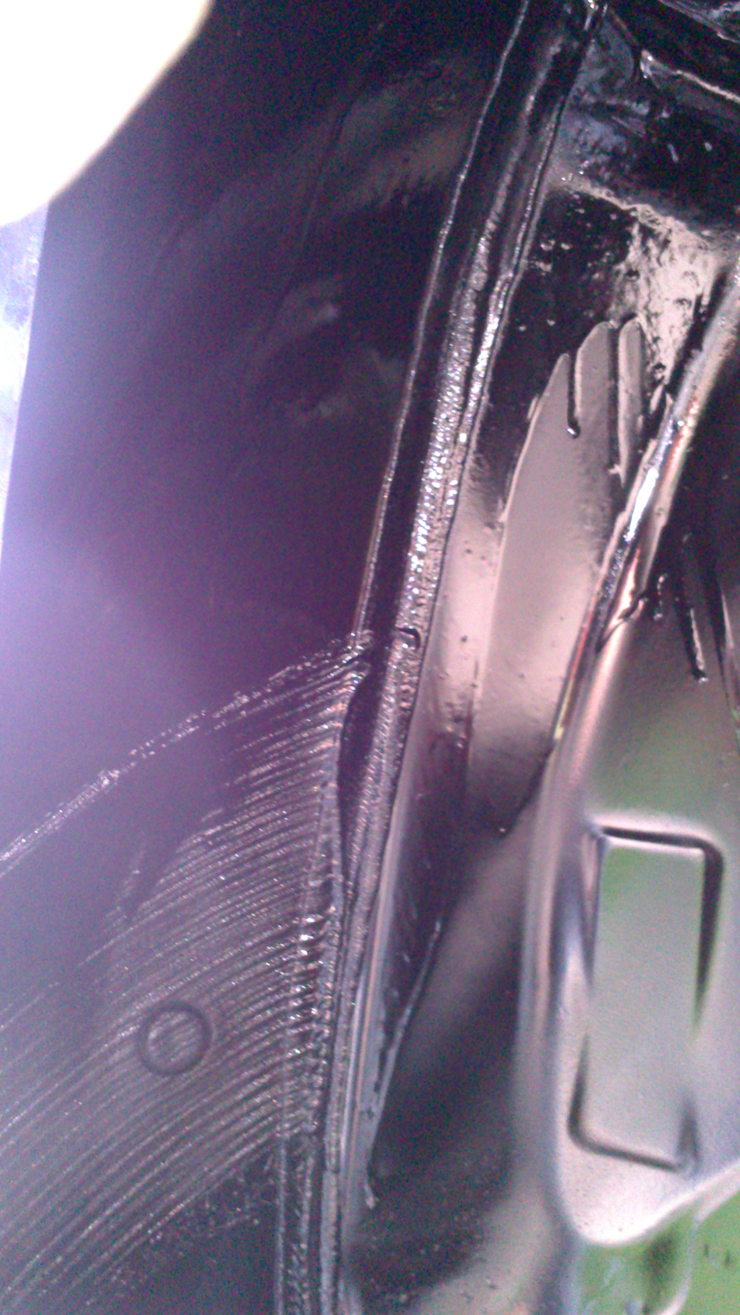

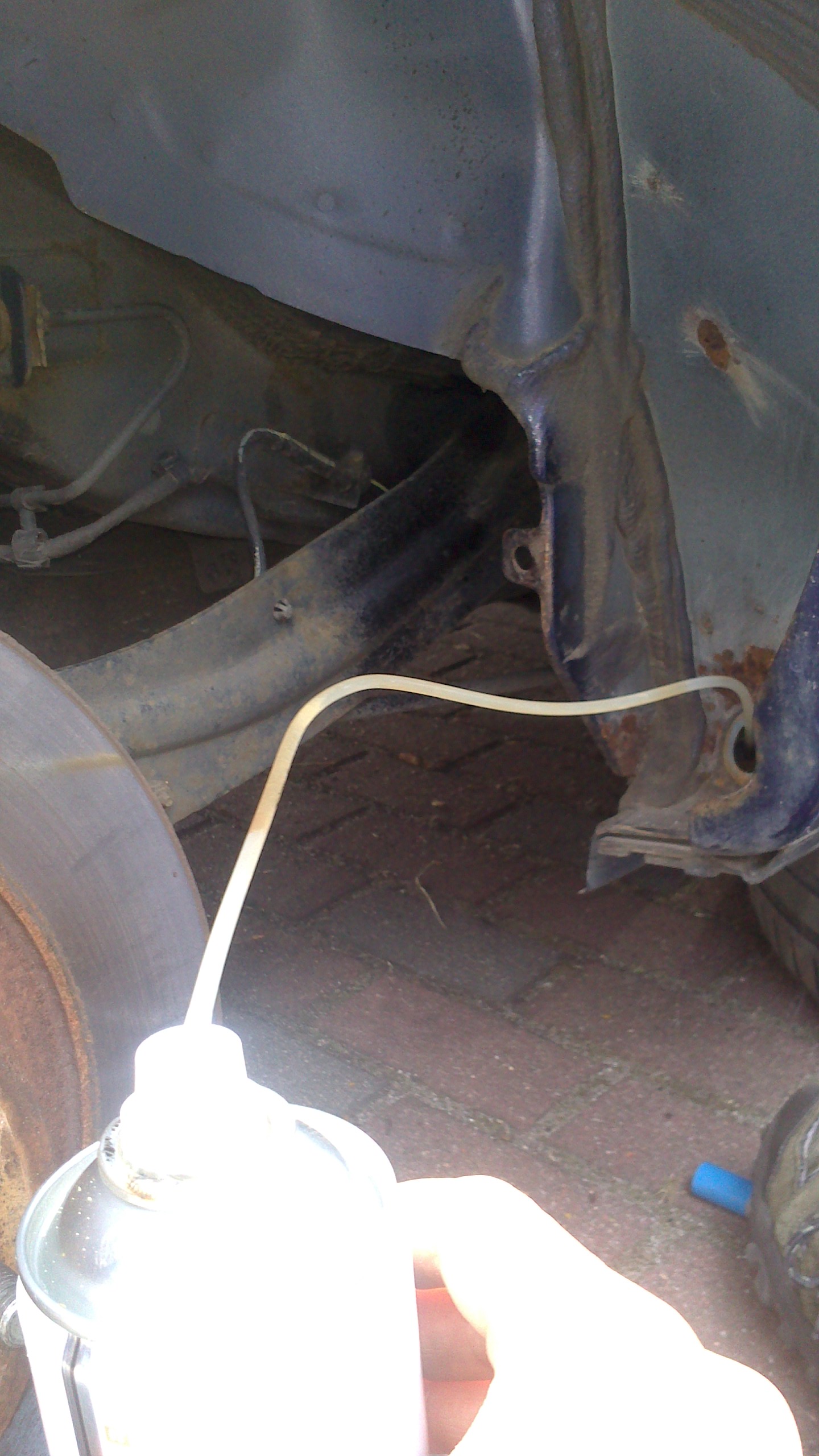

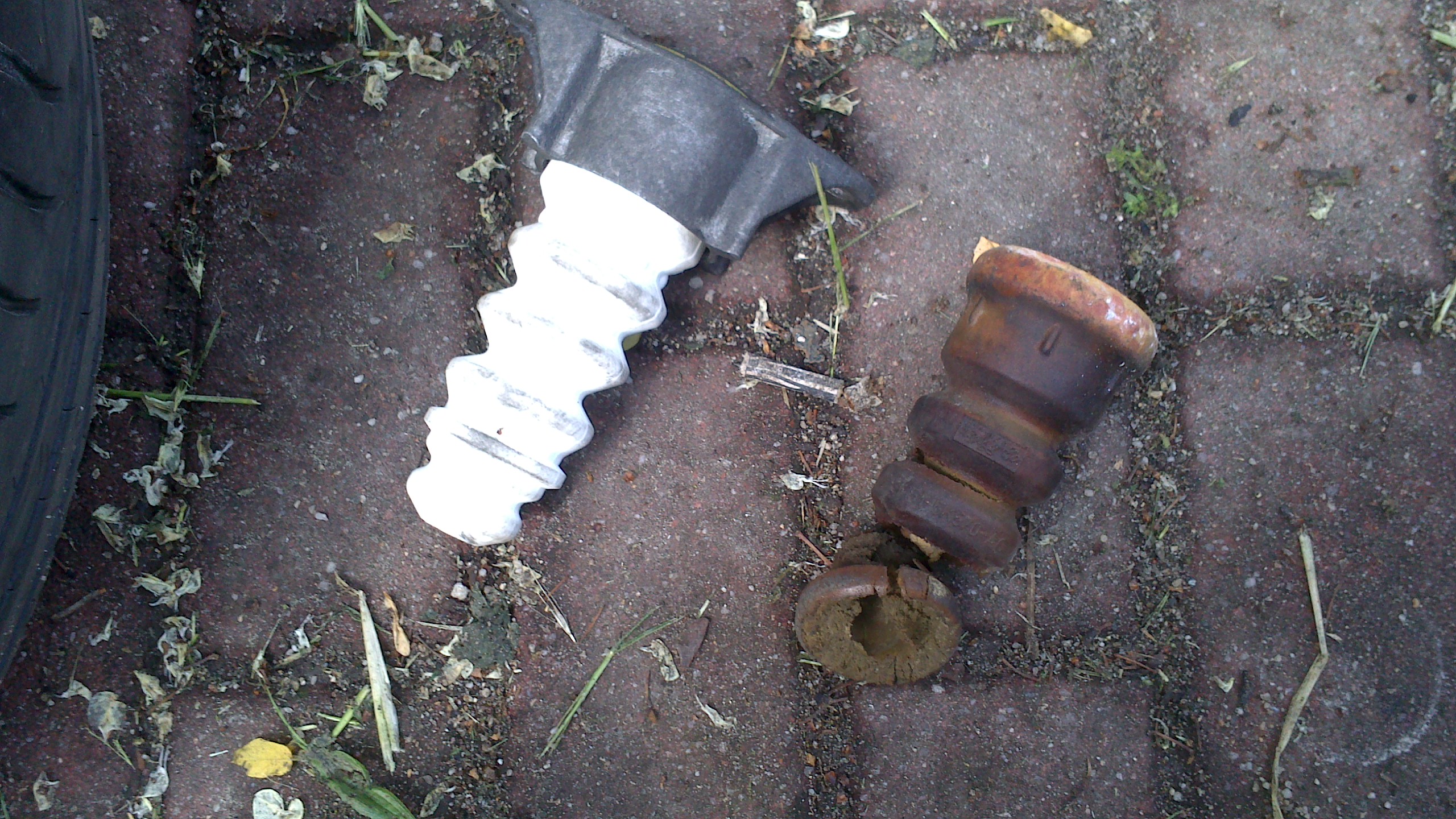

Postprzez dzux » 5 lip 2015, 11:08
Witam w związku z urlopem postanowiłem troszkę zabezpieczyć jak również wymienić zużyte elementy wszytko robię sam bo w mojej mieścinie jest kilku mechaników / blacharzy ale to co wyprawiali z moim byłym autem Mazdą 3 to woła o pomstę do nieba, na dzien dzisiejszy na razie tylne nadkola. Tak więc Panowie sami bierzcie w swoje ręce mazdy praca dość prosta lecz pracochłonna, sami będziecie wiedzieć jak dobrze to zrobiliście a nie jak pseudo fachowcy którzy rdze zamalowują dają 2 lata gwarancji a w 3 roku wszystko wyłazi już blachy nie da się uratować. używałem produktów tectyl valvolain, bunox na rdzę.
Na początek wszystko wyczyściłem szczotką +papier ścierny dalej poszedł brunox do utlenienia rdzy, zostało to wszytko do dnia następnego, następnie kolejna dawka brunoxa, jak wysechł zabrałem się za pryskanie barankiem czas schnięcia ok 4h dalej poszło zabezpieczenie już pędzlem :)
pierwsze co ściągnąłem nadkola i ukazało się trochę korozji
nadkole w jednym miejscu już było mocno skorodowane
koło wlewu paliwa
bardzo fajny środek z długą sondą ok 70cm do profili zamkniętych wypycha rdzę, na bazie wosku
tak wygląda to już po robocie
przy okazji wymieniłem
