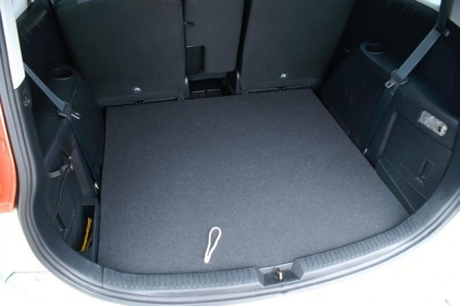

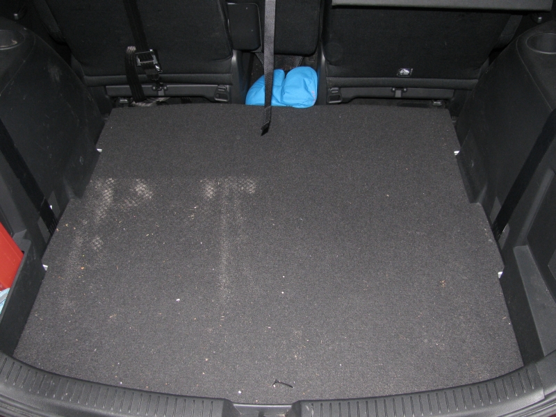

Postprzez xlord » 4 sie 2010, 07:11
grzehoo, jak tylko nie będzie padało dziś lub jutro to pstryknę fotkę bagażnika i tej podłogi mojej produkcji.
W każdym razie ja to wykonałem ze spienionego PVC – płyta 1 x 1,6 m, grubość 5mm, koszt 100 pln + gratis dostałem wąski pas o długości 2m na podkładki. Do tego wykładzina samochodowa gr 2mm w kolorze czarno-szarym (idealnie pasuje do kolorystyki auta) zakupiona w sklepie znalezionym w necie za ok. 60 pln. Rolka taśmy dwustronnie klejącej do wykładzin (do kupienia w sklepach z wykładzinami) 2 rolki – ceny nie pamiętam. Taśmę polecam dobrej firmy, a nie byle taniej. W ten sposób zmieściłem się w 200.

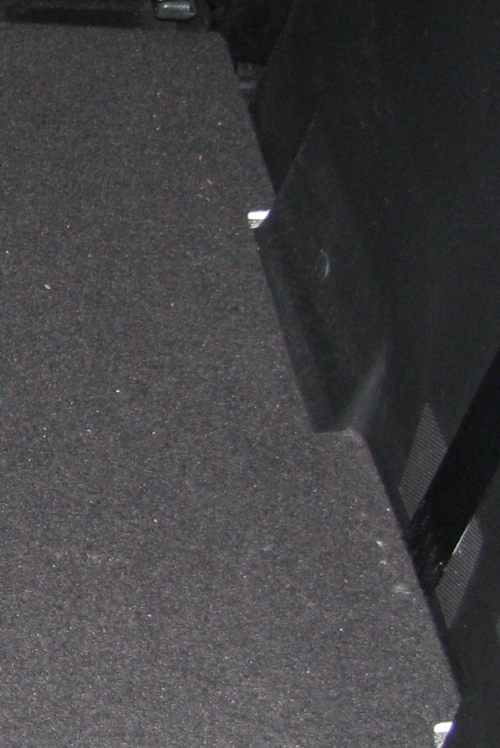

xlord » 5 sierpnia 2010, o 08:21
Przepraszam, ale nie miałem czasu sprzątać. Ten syf to piasek z plaży ;)
całość
i wycinek
Obrazek zoom-zoom i brum-brum do celu

Postprzez jarku007 » 5 sie 2010, 10:20
    Wygląda git <spoko>
    Wydaje mi się że możesz już zająć się produkcją tych mat na większą skalę –
    bo chętnych może być więcej :P ;)

Postprzez grzehoo » 7 sie 2010, 05:11
O, super. No faktycznie trochę głębiej jest niż z tymi siedzenami.
Widzę, że na równiutko sobie zrobiłeś cały bagażnik. Fajnie.
Ze względu na brak garażu i ulewy trwające od wczoraj nie byłem w stanie nawet podejść do tematu demontażu u mnie. Wygląda więc na to, że jednak pojedziemy na wakacje z 7 siedzeniami i mniejszym bagażnikiem, jak zwykle :)
pozdrawiam i dzięki za foty.

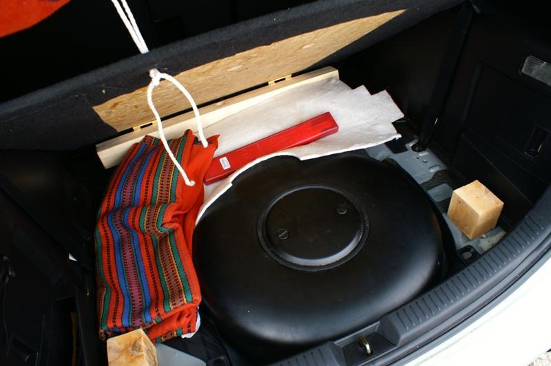

Postprzez uciu » 20 lut 2011, 17:51
odgrzałem kotleta...
też wywaliłem 3 rząd tyle, że przez butle lpg –> przez nią podłoga podniosła się o 4cm i była "szpara" zaraz przy progu., co nie bardzo mi się widziało
W miejsce kanapy przykręciłem kantówkę.
Do tego na zawiasach płyte osb 12mm
Na to poszła wykładzina z allegro przyklejona klejem tapicerskim i od dołu przybita zszywkami
Do zrobienia mam jeszcze uchwyt do dzwigania nowej podłogi (pod spodem zrobił się mega schowek:–))
Z drugiej strony bagażnika OSB opiera się o butle i po bokach są "stopki" (jeszcze nie wykończone, beda przyklejone do blachy) –> dzieki nim podłoga nie wygina się pod obciązeniem.
Wykończe to jak się zrobi cieplej:–)
