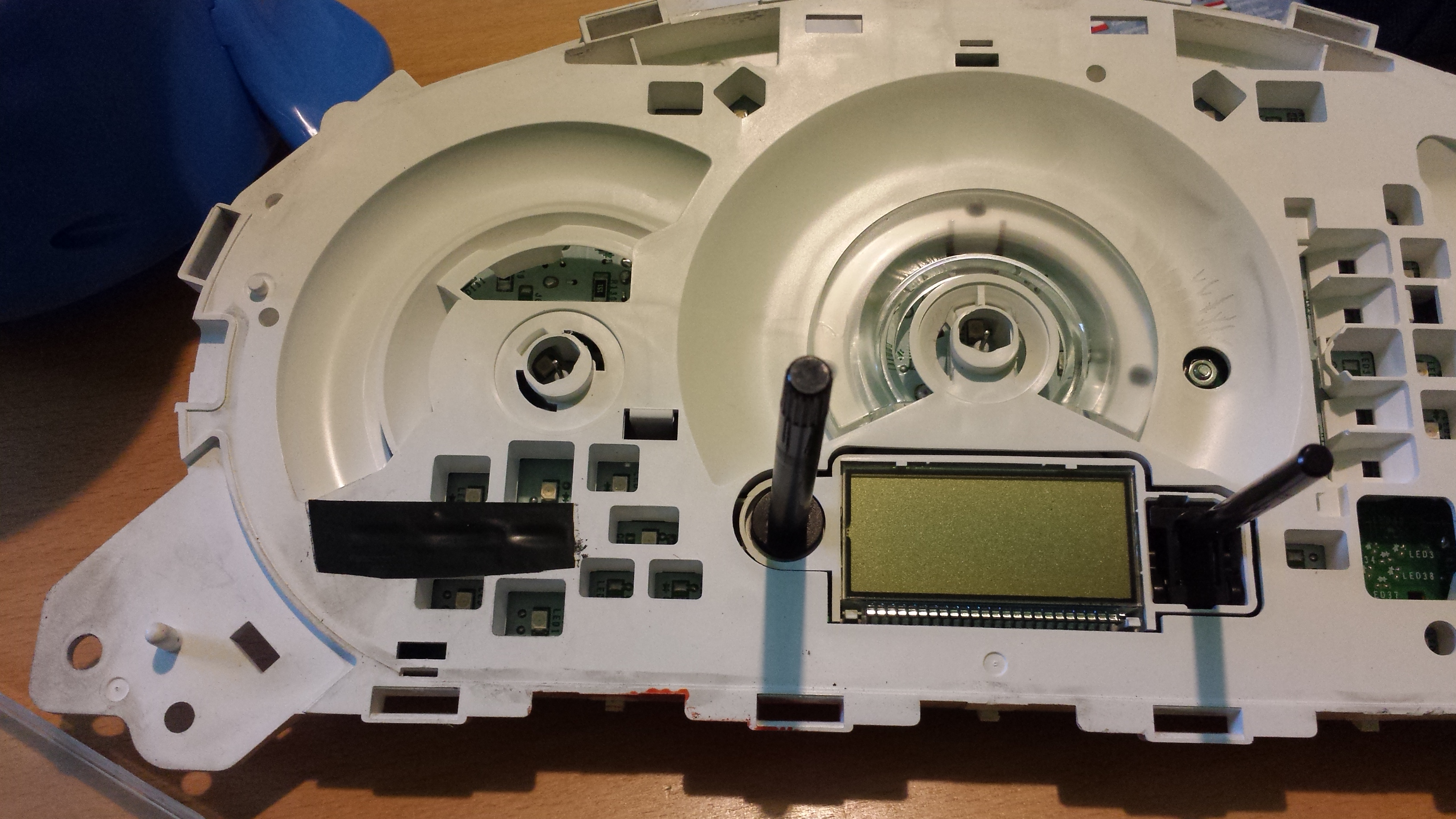

Koledzy, kupiłem drugi licznik na alleniewiadomo.pl i kolega mi go pospawał wg. instrukcji.
Przyjechałem na święta do PL, wymieniłem kierownicę i podjechałem do kolegi.
Podłączyłem nowy licznik i niestety nie odpaliłem auta. Na liczniku zaczęła mrugać kontrolka immobilizera. Czy to znaczy, że licznik trzeba programować do nowego auta?
Drugą rzeczą było to, iż na teście licznika nie zaświeciły się diody dpf-u i check engine, a kontrolka świec żarowych była z góry lekko niewidoczna...
Rozkręciłem licznik i okazało się, że ktoś znów pozbył się świecących ledów.....

Koledzy, polutowałem swój licznik (stary) od nowa. Wszystkie kontrolki na teście się święcą, nawet te pourywane, bo je ponaprawiałem.
Niestety, mimo, iż licznik jest zrobiony i kierownica jest zmieniona (sprzedający upewnial mnie, że z m5) to tempomat nie odpalił). Ktoś ma jakieś propozycję lub poradę?

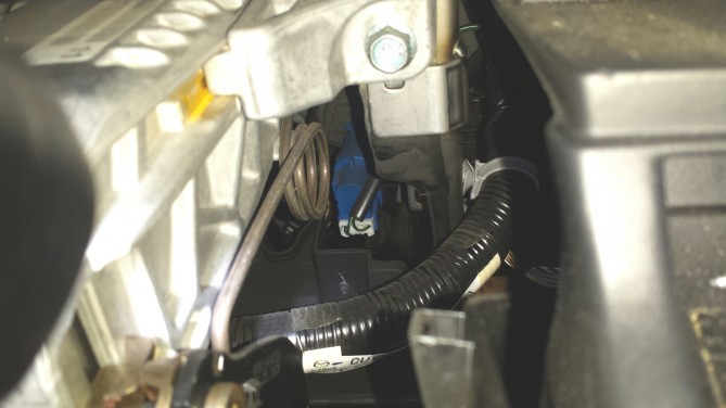

Sprawdziłem wczoraj czujnik stopu (tu załączę foto). Pisaliście wcześniej, że czujnik stopu posiada 4 piny na wtyczce a ja posiadam tylko 2 skrajne a dwa środkowe są "wolne". Może wersja angielska jest uboższa i nie będę jednak mógł dokończyć dzieła z tempomatem?

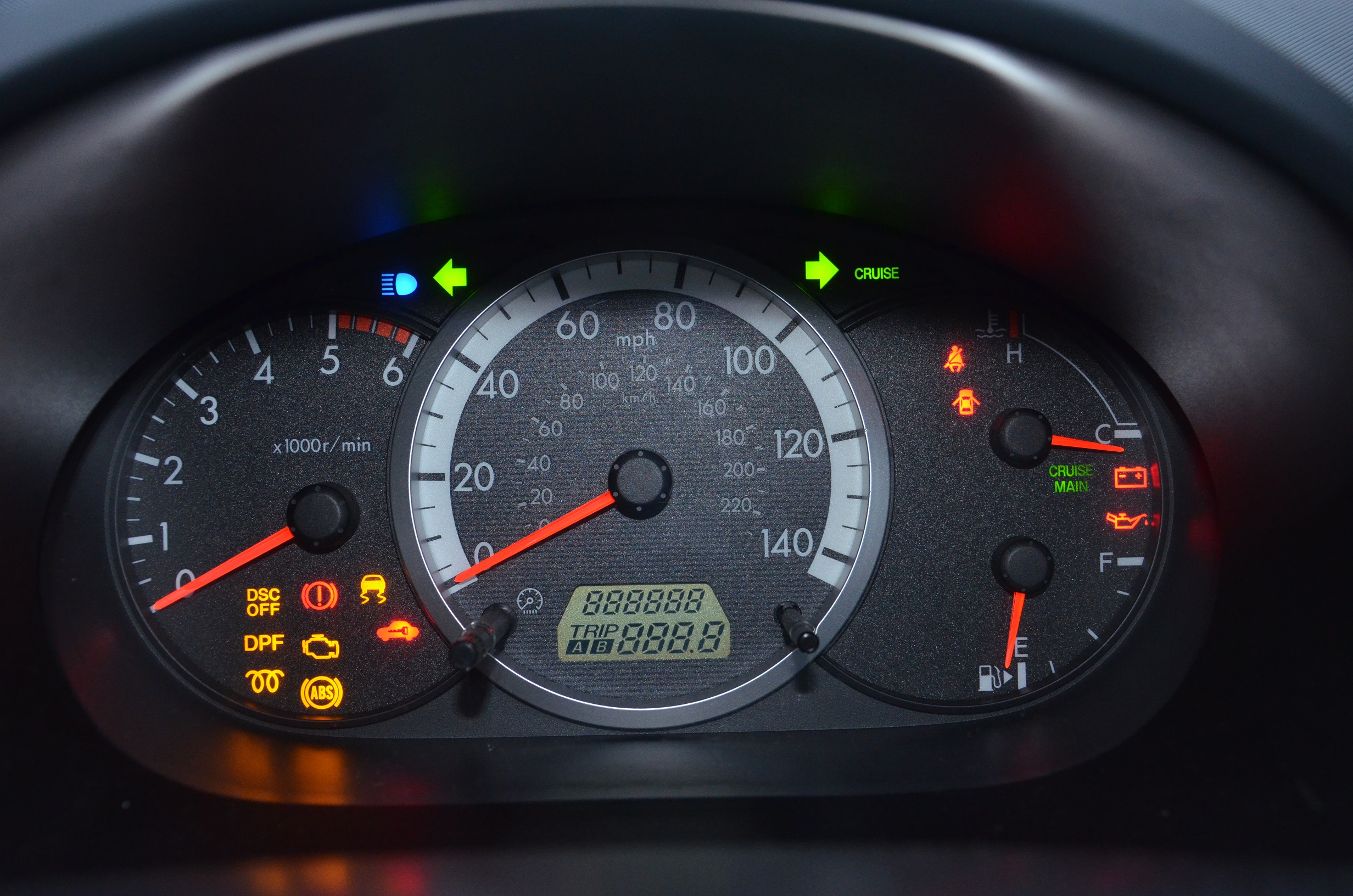

3. Zrób zdjęcie testu kontrolek – nie bardzo chce mi się wierzyć, że świecą Ci się obydwie diody do tempomatu.

Ad.3 załączam zdjęcie

Sprawdzałem dzisiaj na hamulcu mam 4 przewody. Na sprzęgle są 2.
Z Twojego zdjęcia wychodzi, że zrobiłeś zdjęćie czujnika sprzęgła a nie hamulca – sprawdź jeszcze raz. Ja mam taki czujnik na sprzęgle, a na hamulcu mam 4 przewodowy.
Odszukaj w dokumentacji auta gdzie te przewody idą i ewentualnie trzeba je dociągnąć. Jeszcze tak sobie myslę, że może te dwa brakujące przewody mają być zwarte do masy ze sobą i dopiero wtedy będzie można uaktywnić tempomat, Naciśnięcie sprzęgła spowoduje rozwarcie tuch przewodów i dlatego u Ciebie nie działa. Kombinuj – będzie potem większa satysfakcja. Nie mam takiego czujnika na wierzchu a nie chce mi się rozbierać żeby to sprawdzić
