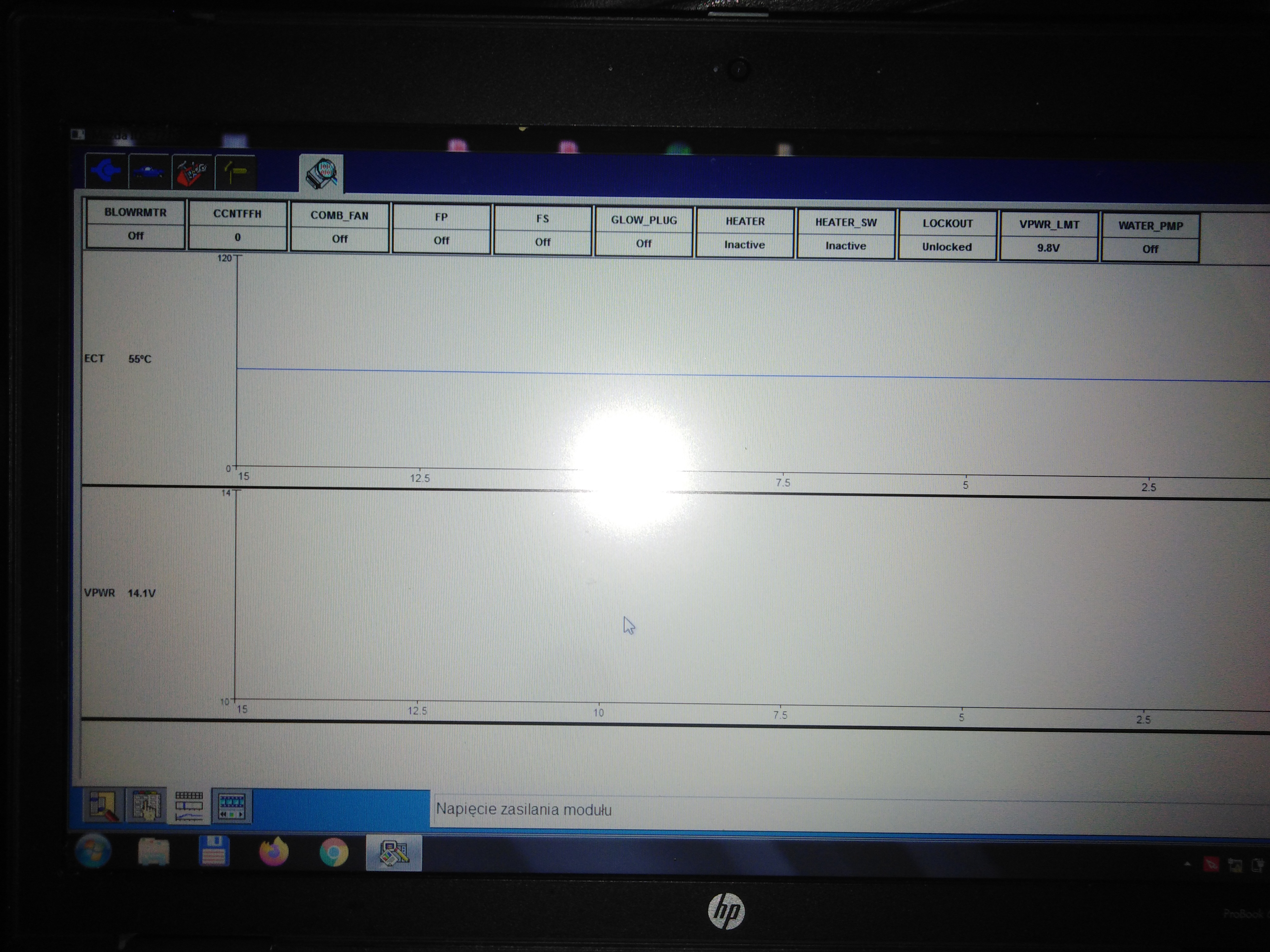

Mój dogrzewacz znów robi ciepłe "buuuuu" przy odpaleniu i szybciutko nagrzewa silnik <jupi> <jupi>
Błąd z komunikacją udało się skasować, mogę wejść w dogrzewacz i podglądać parametry pracy ( używam IDSa) a to wszystko bez wyciagania pieca z auta <lol>

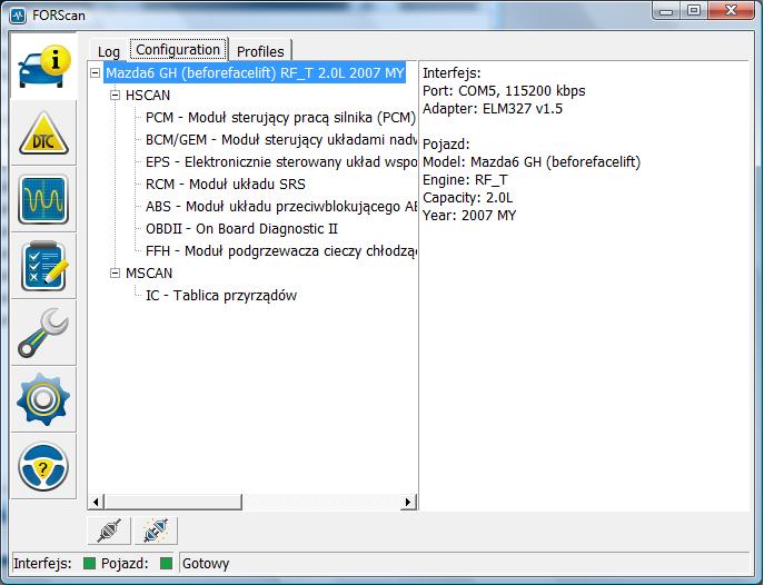

Postprzez PitrekT » 11 sty 2021, 16:27
Forscan ma możliwość diagnozy modułu dogrzewacza i jest on oznaczony jako FFH.

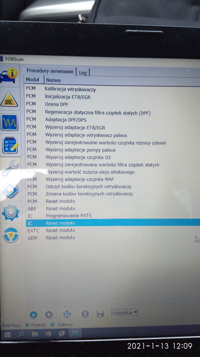

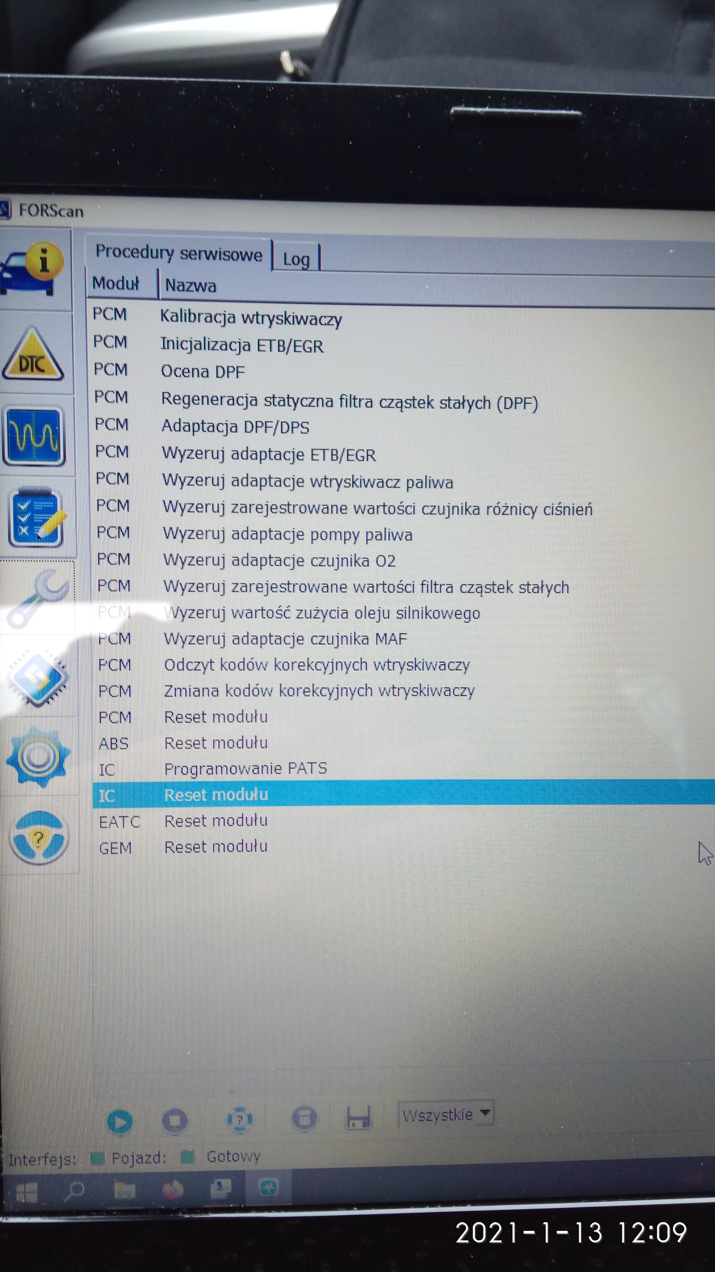

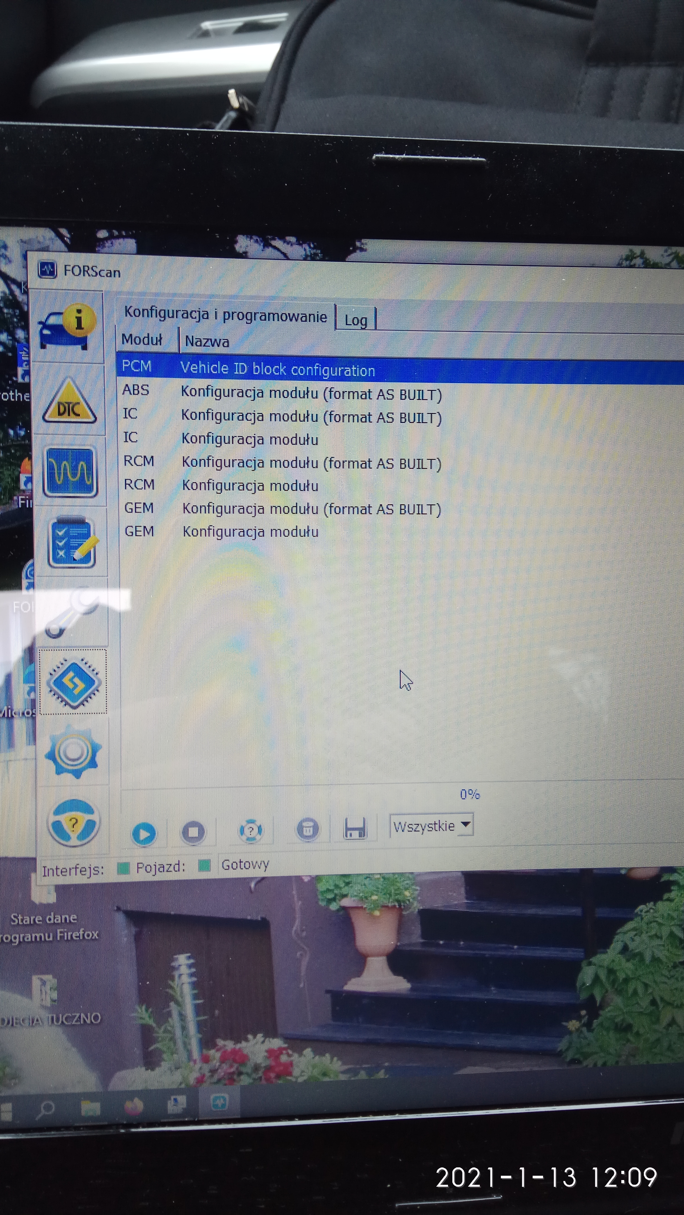

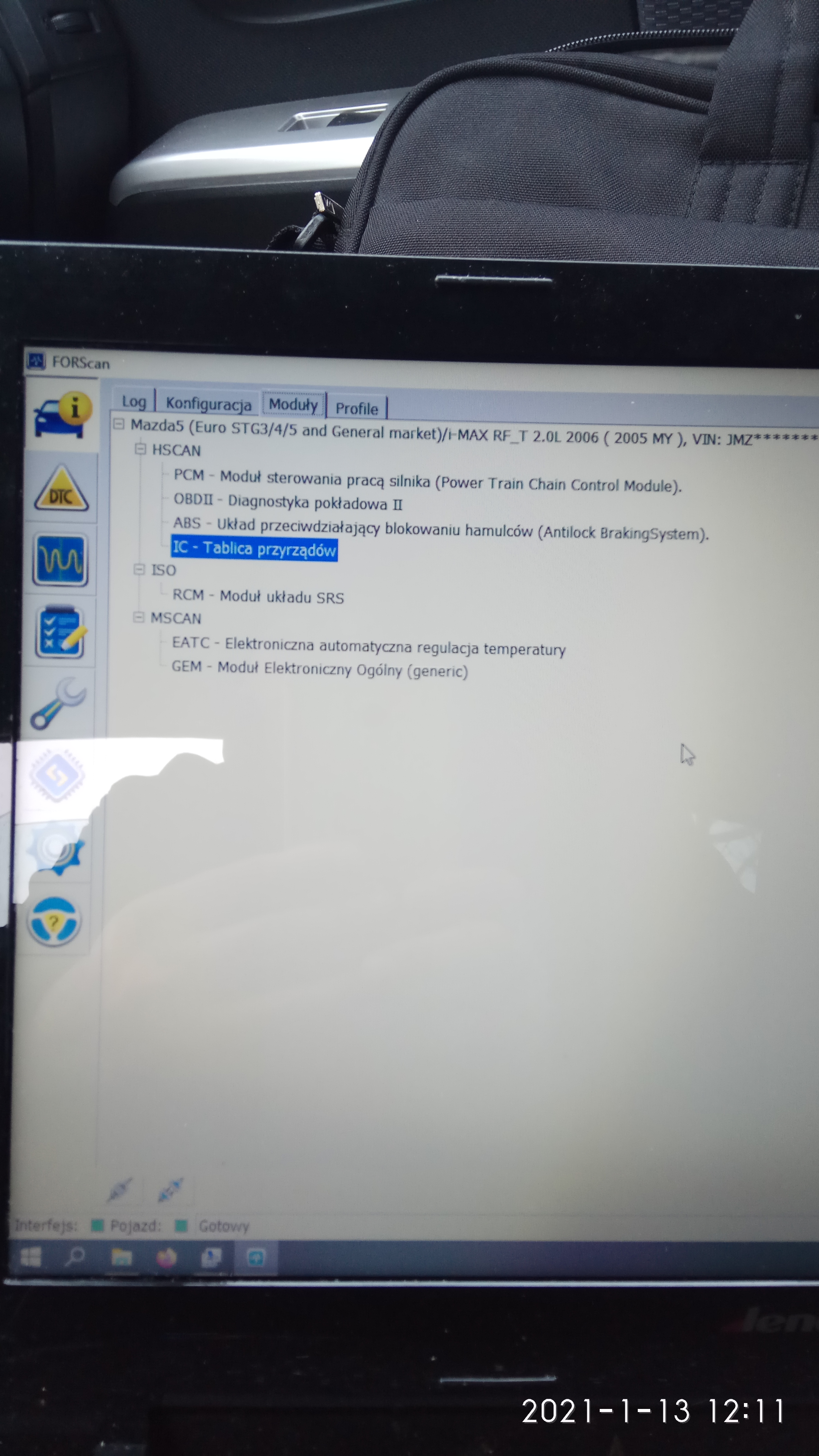

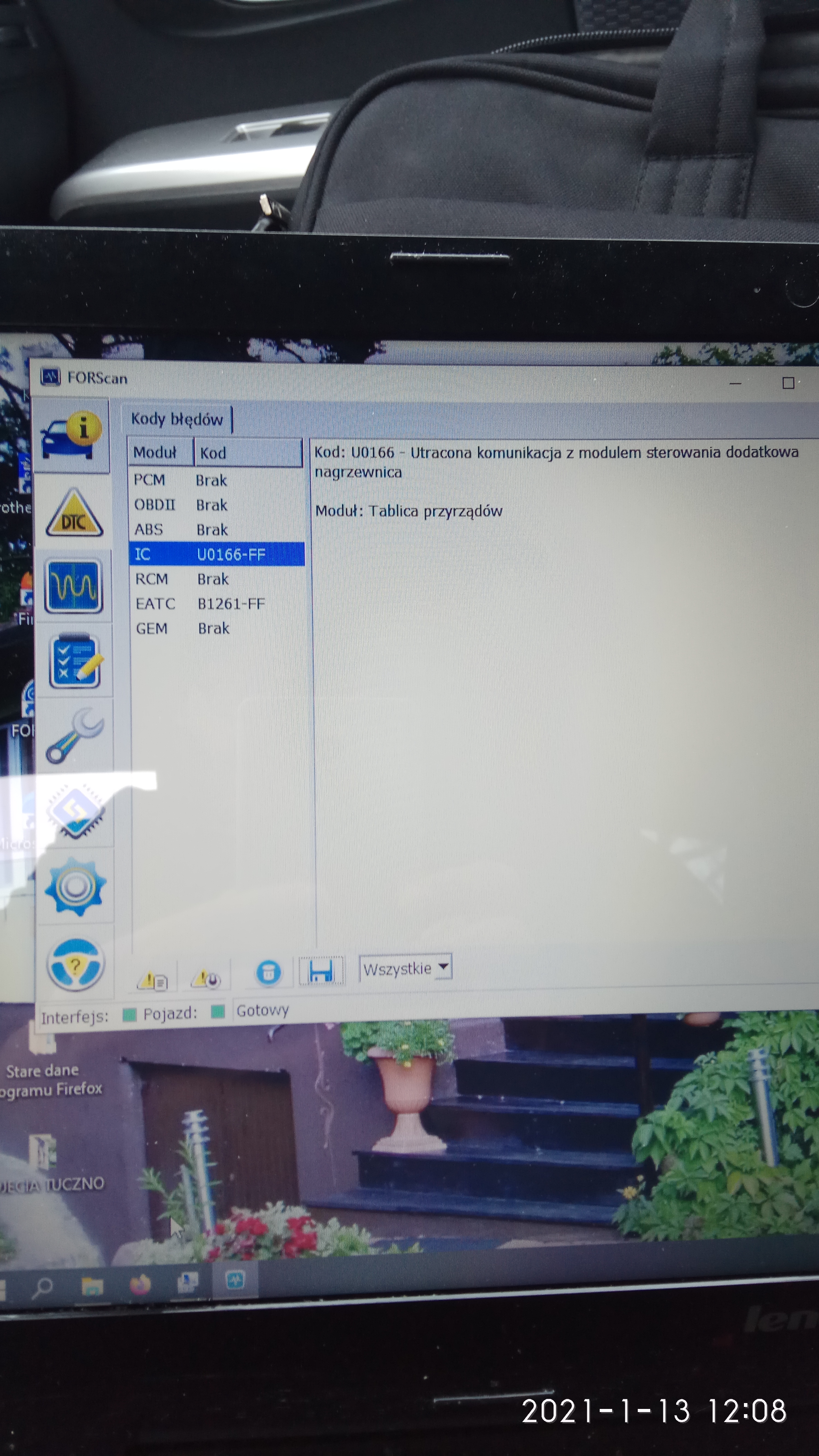

Akumulator naładowany. Podłączyłem Forscan i błąd nadal występuje. Nie mogę go skasować. U mnie pokazuje takie moduły. IC to chyba jest moduł sterowania nagrzewnicą – tak myślę. I tu mam takie pytanie co może oznaczać , co się stanie gdy zresetuje " IC reset modułu" ? Nie chcę nic zepsuć :) Co oznacza " konfiguracja modułu " ? Proszę o wyjaśnienia – pomoc

Postprzez PitrekT » 13 sty 2021, 15:48
Wygląda na to ,że nie ma fizycznego połączenia z dogrzewaczem dlatego nie wystepuje on na liście dostępnych modułów i dlatego wyświetlany jest błąd komunikcji z nim w module IC.
IC to skrót od "instrument cluster" czyli licznik. Jeżeli chodzi o funkcję resetu IC to byłbym ostrożny z tego powodu ,że mieć to związek z immobilizerem (PATS).

Postprzez Damian68 » 13 sty 2021, 16:18
PitrekT napisał(a):Wygląda na to ,że nie ma fizycznego połączenia z dogrzewaczem dlatego nie wystepuje on na liście dostępnych modułów i dlatego wyświetlany jest błąd komunikcji z nim w module IC.).
Czyli jak to rozumieć ?

Postprzez PitrekT » 13 sty 2021, 17:43
Znaczy to ,że nie można nawiązać połaczenia z nagrzewnicą dlatego sygnalizowany jest błąd komunikacji.
W pierwszej kolejności należy sprawdzić czy wiązka do dogrzewcza jest podłączona i jest sprawna.

Postprzez Damian68 » 13 sty 2021, 17:51
Może jest problem z masą lub z przewodem. Temat dla elektryka. Dzięki za podpowiedzi
