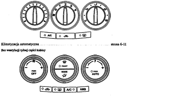

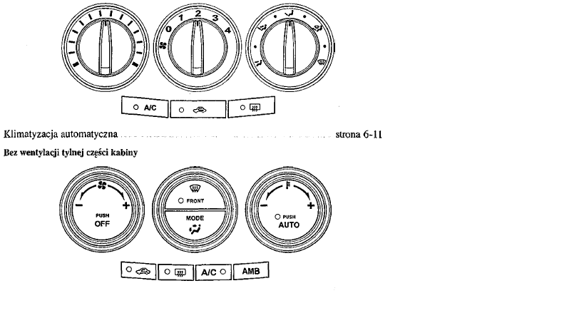

Witam.Tak jak kolega Fred.X radzi wymień wyświetlacz.Co do temperatury wyświetlanej to postaraj się znaleźć od modelu jak na fotce,aby był przycisk AMB właśnie ten od temperatury.Tak jak napisałeś patrząc pod słońce widziałeś spalanie,a to przez to że sam wyświetlacz ma możliwość wyświetlania tych funkcji jednak jest to gdzieś zablokowane.Możesz sobie to zobaczyć :przyciśnij i przytrzymaj na panelu wyświetlacza SET i CLOCK i przekręć w tym czasie stacyjkę na zapłon.Znajdziesz tam między innymi test wyświetlacza.Sam wymieniałem miesiąc temu wyświetlacz i wszystko pasowało,łącznie z wyświetlaniem temperatury.Tutaj wielkie dzięki pionierom którzy rozwikłali zagadkę komputera spalania.
