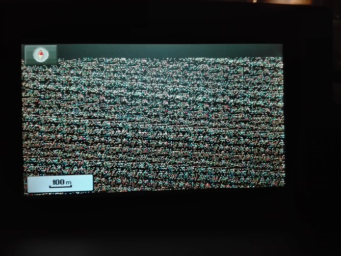

Postprzez marcin1311 » 26 gru 2019, 22:12
Witajcie,
Mam taki problem z nawigacją w maździe 5 – 2007 r. Dostałem od Mikołaja płytę DVD z mapami i po włożeniu jej do czytnika pojawia się siatka z pikselami zamiast mapy (załącznik). Wydaje mi się że wszystko w menu w nawigacji działa. Nie jest wyświetlana mapa. W momencie zakupu mazdy była w nawigacji płyta nagrywana chyba przez poprzedniego właściciela, ale chyba efekt był taki sam jak pamiętam. Uznałem że coś jest nie tak z płytą i ją wyrzuciłem. Miał ktoś taką przypadłość? Czy może jest to problem płyty z mapą?
Jest może ktoś z Warszawy z nawigacją w Maździe 5 u którego działa navi, z którym mógłbym sie spotkać i sprawdzić czy na jego płycie maja navi działa, lub sprawdzić czy moja mapa działa na czyjejś?
Edit:
Problem został rozwiązany, sprzedawca przysłał właściwą mapę i działa.
