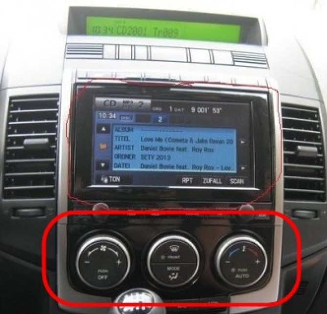

Zastanawiam się na d wymianą firmowej navi na jakąś inną, użyteczną ( din2)........
Czy samodzielnie da się wymontować firmowe radio i czy jest duży problem z zamontowaniem innego radyjka din2 z navi?
Czy da się uratować ramkę , czy niestety oprócz radia trzeba też dokupić ramkę?
Jakie radyjko din 2 z navi polecacie ( nie musi być to od razu mega wypas) , coś co będzie lepsze od firmowej navi ( możliwość wgrania automapy , zeby pozostało sterowanie w kierownicy + obsługa kamerki cofania)
Teraz mam radio z odsuwanym panelem i pod nim jest dostęp do zmieniarki + drugi napęd do nawigacji)
Jak się do tego zabrać?

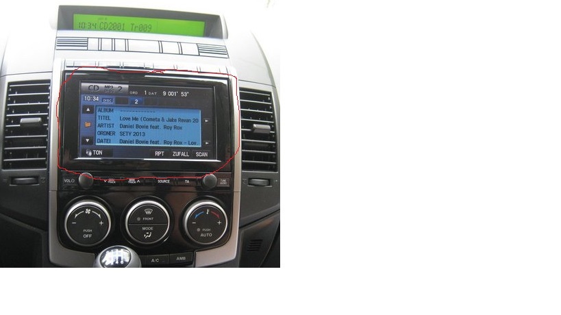

Od: 2 wrz 2013, 11:35
Posty: 45
Auto: Mazda 5 2007 CR LF 2.0 SPORT LIFT benzynka
Postprzez andrewpl » 3 cze 2014, 22:10
Naprawdę nikt nie wie?
Chodzi o demontaż samego radia ( zaznaczone na czerwono ).
Jest to możliwe?
Gość z jakiegoś tam car audio wymailował mi ,że muszę wymienić również całą ramkę ( wszystko to co czarne ).......
Ma ktoś jakąś wiedzę na ten temat?

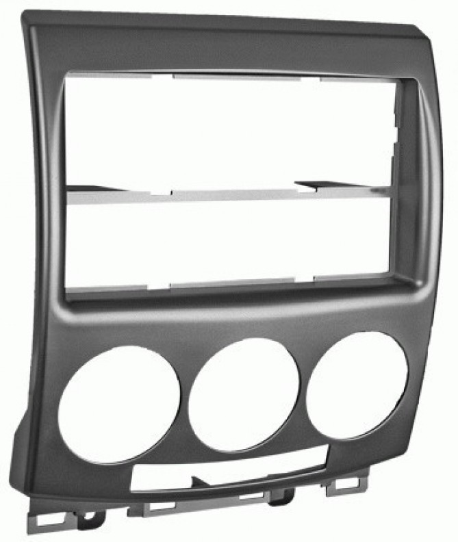

andrewpl napisał(a):Czy da się uratować ramkę , czy niestety oprócz radia trzeba też dokupić ramkę?
Musisz dokupić ramke taką w jednym kawałku... (w temacie masz zdjęcia) Nie jestem pewien, ale chyba potrzebujesz jeszcze sterowanie klimy... trzeba to sprawdzić...

Postprzez andrewpl » 4 cze 2014, 22:22
Wielkie dzięki za odpowiedź.
Nie mogę tylko zaskoczyć , o co chodzi z tym stwierdzeniem " Nie jestem pewien, ale chyba potrzebujesz jeszcze sterowanie klimy... trzeba to sprawdzić... ".....

Do wymisny sprzetu musisz miec:
– ramke
– przejsciowke do radia z dekoderem sterowania kiera
– 2DIN sprzecik
W Twoim przypadku trzeba jeszcze sprawdzic sposob wejscia sygnalu z kamery cofania... I modul klimatronika...
Moze byc taki sam, ale nie musi... Ty masz inna fascie... dwuczesciowa.. a ten modul wchodzi w jej uchwyty...

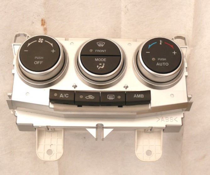

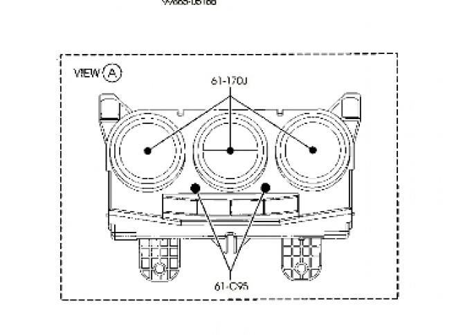

Sprawdziłem...
1. Potrzebujesz klimatronik do wersji bez navi...
Oto różnice w module klimatronik:
a. klimatronik z Navi (nasz dolną fascie – ta czarna ramka)
b. Potrzebujesz taką: <spoko>
2. Masz już przejściówkę z wtyczki Mazdy na ISO wraz ze sterowaniem z kiery <spoko>
3. Potrzebujesz ramkę do radia 2 DIN... Tylko uważaj są dwa rodzaje wielkości otworów <diabełek>
4. Należy sprawdzić czy można podłączyć kamerę oryginalną (to wyjdzie w "praniu")
Reszta już jest prosta :)

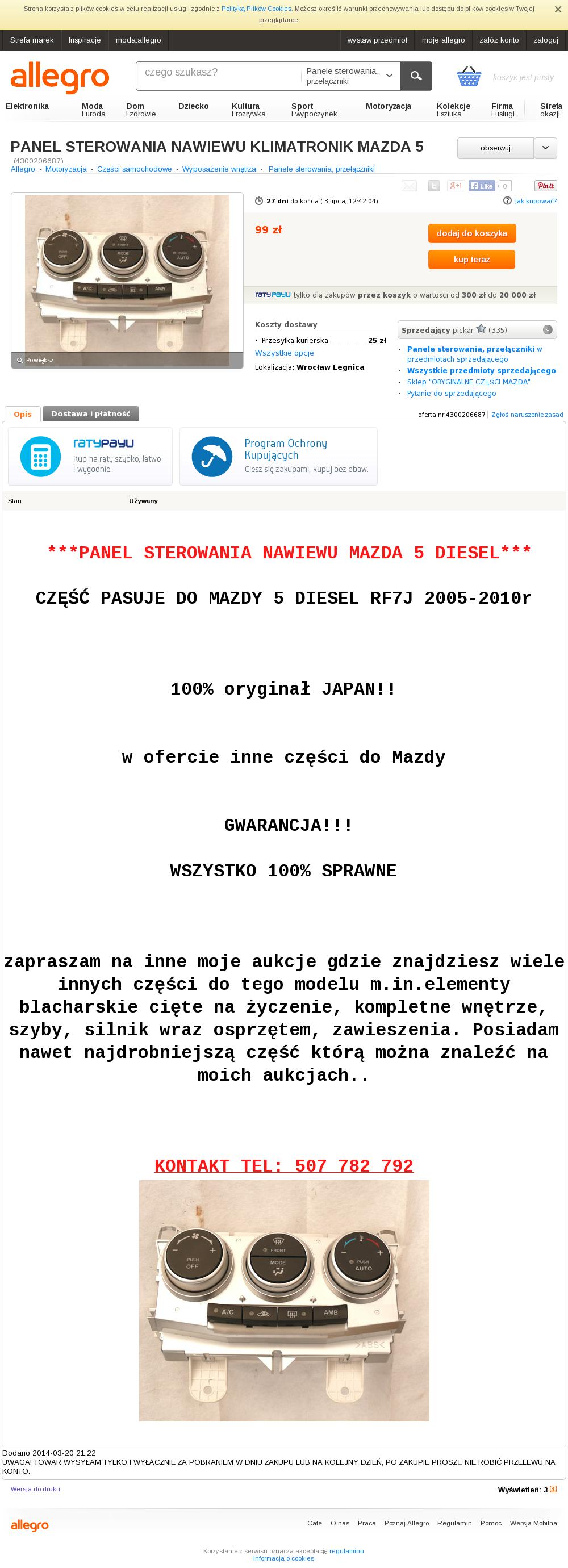

1. moduł klimatronik – 99zł (pewnie można i taniej z anglika...)
http://allegro.pl/panel-sterowania-nawi ... 06687.html

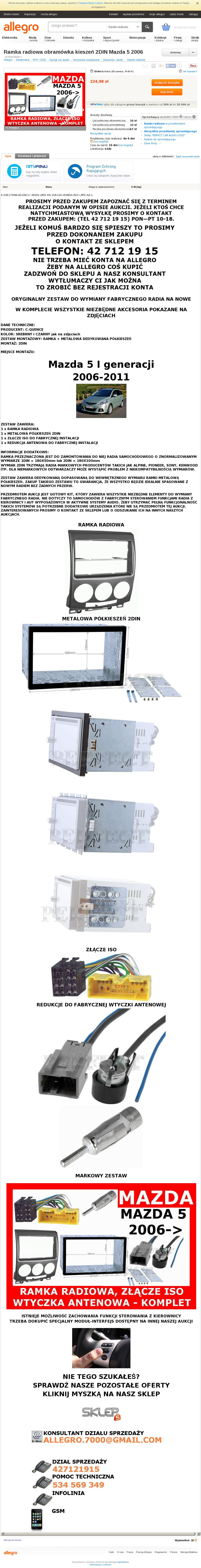

2. Fascia – 225 zł (kolor przedlift)
http://allegro.pl/ramka-radiowa-obramow ... 34441.html

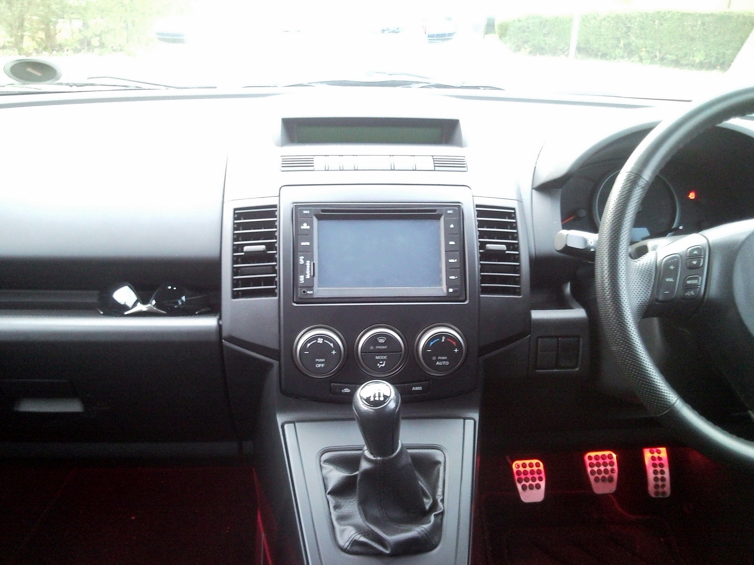

...o tak to wyglądało:

Postprzez Wojtek » 5 cze 2014, 22:22
masz, ale z częścią obudowy:
popatrz...
ten jest bez obudowy... Twój ma w sobie obudowę
