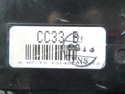

Postprzez ARTEK1 » 28 wrz 2013, 11:30
Witam mam pytanko
kolega iwi napisał "Numer wyświetlacza, który podszedł akurat do mnie to CC33 B"
a kolega LEOPOLDZET ŻE JEGO WYŚWIETLACZ MA OZNACZENIE CC33A
więc jak rozumie jeden i drugi będzie pokazywał spalanie itd..
czy jest jakaś różnica między tymi dwoma wyświetlaczami

Postprzez redalercik » 5 gru 2013, 15:54
Odgrzewam temat drodzy forumowicze !
Czy różni się wyświetlacz cyt : "CC33A" od "CC33B" ?
Niestety mam wyświetlacz bez spalania a miałem go w Passacie i przez 6 lat się przyzwyczaiłem.
Nie wiem gdzie mógłbym też taki wyświetlacz z przyciskami znaleźć ? na allegro i ebayu nie ma...
Mieszkam w UK i jestem ciekaw czy wersja "Europejska" będzie pasować ? czy musi być wersja w MPG ? (miles per gallon?)
ups. znalazłem kilka na allegro ale czy będą pasowały do "anglika" ?
przez redalercik » 13 grudnia 2013, o 00:00
Zakupiłem CC33B jutro montaż :–)
Zamontowane... niestety zniknął telmometr po prawej ? :–( a spalanie pokazuje mi w...
L / 100 mil !!! co za dziadostwo !!! czy to da się zmienić czy muszę przeliczać teraz ciągle to dziwactwo?
Czy da się też skasować średią spalania przed każdą podróżą ? czy już zawsze będzie mi dodawał do tej średniej, która już jest ? Niby działa ale wszystko jest nie tak jak chciałem, jestem rozczarowany.

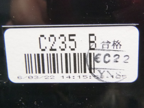

Postprzez B@ART » 27 kwi 2014, 13:39
Również mogę pochwalić się pomyślną podmianą wyświetlacza.
Z wersji, której nie wymienił co prawda GrzesioC :)
C235B
(Termometr,Klimatronik,Zegarek)
na wersję:
CC33B
Dla kolejnych chętnych podpowiem, że bardzo przydaje się 'coś plastikowego' do podważania z boku konsoli centralnej i części z wyświetlaczem. Polecam plastikowy klin używany podczas układania paneli podłogowych :)
Teraz pozostaje mi weryfikacja tego co pokazał magiczny przycisk INFO a mianowicie średniego spalania 8,4l/100km.

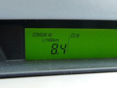

Postprzez B@ART » 27 kwi 2014, 14:41
Wojtek napisał(a):W jakich jednostkach masz spalanie?
W jedynie słusznych LITRACH na 100 KILOMETRÓW.
Na dowód:
C33B w akcji
