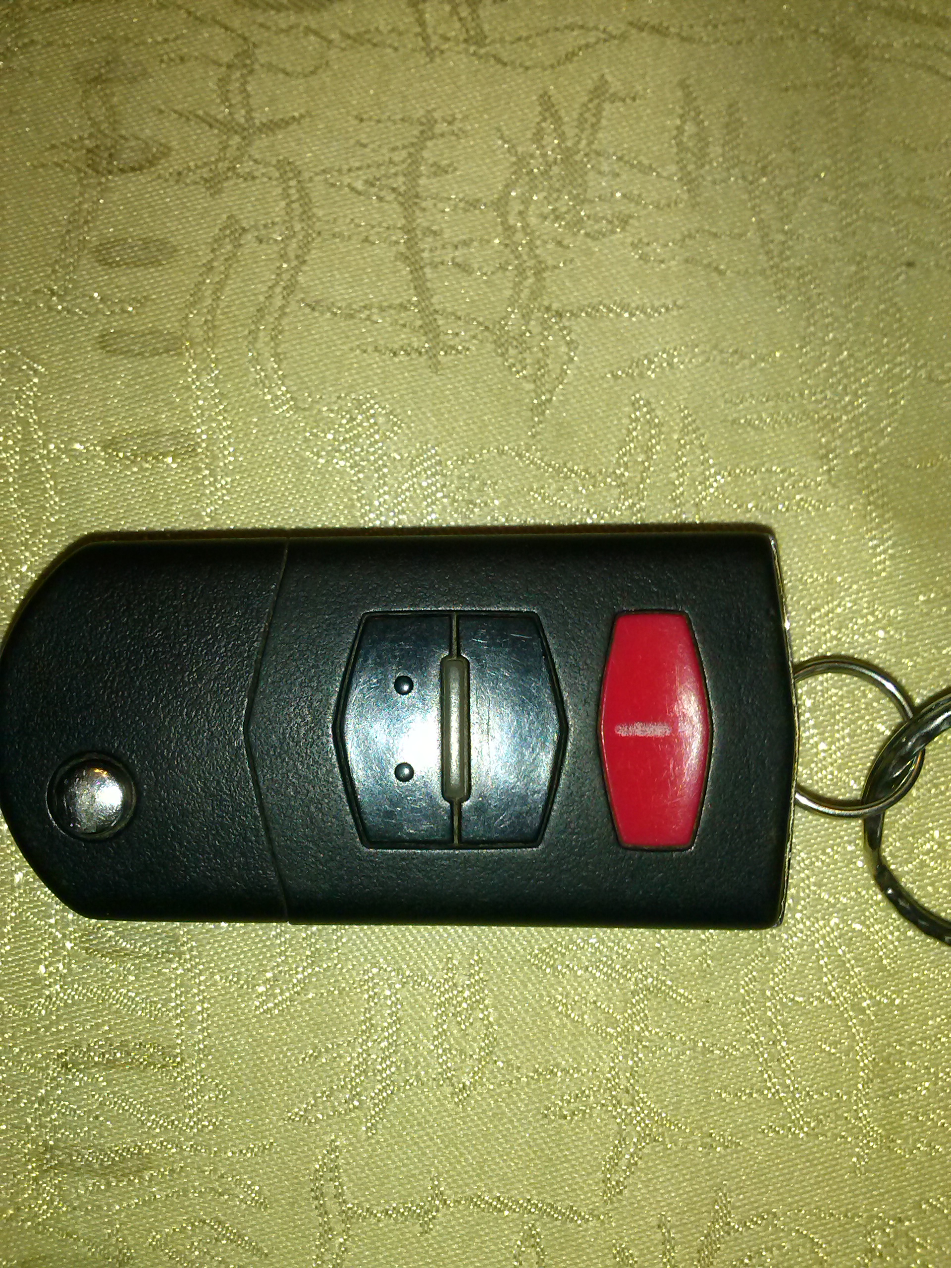

Postprzez linisko » 10 kwi 2015, 18:02
Witam, czy spotkał się ktoś z takim kluczykiem? Chodzi o ten czerwony przycisk.
Od: 26 mar 2011, 10:11
Posty: 42
Auto: MAZDA 5 2.3 manual
Postprzez ArtZ5 » 12 maja 2015, 14:42
Odp jest kilka postów wcześniej...prawdopodobnie wyłącznik wewnętrznych czujników lub przycisk panic. Załącza alarm, żeby odstraszyć strażnika miejskiego, który wkłada mandat za wycieraczkę ;P .
