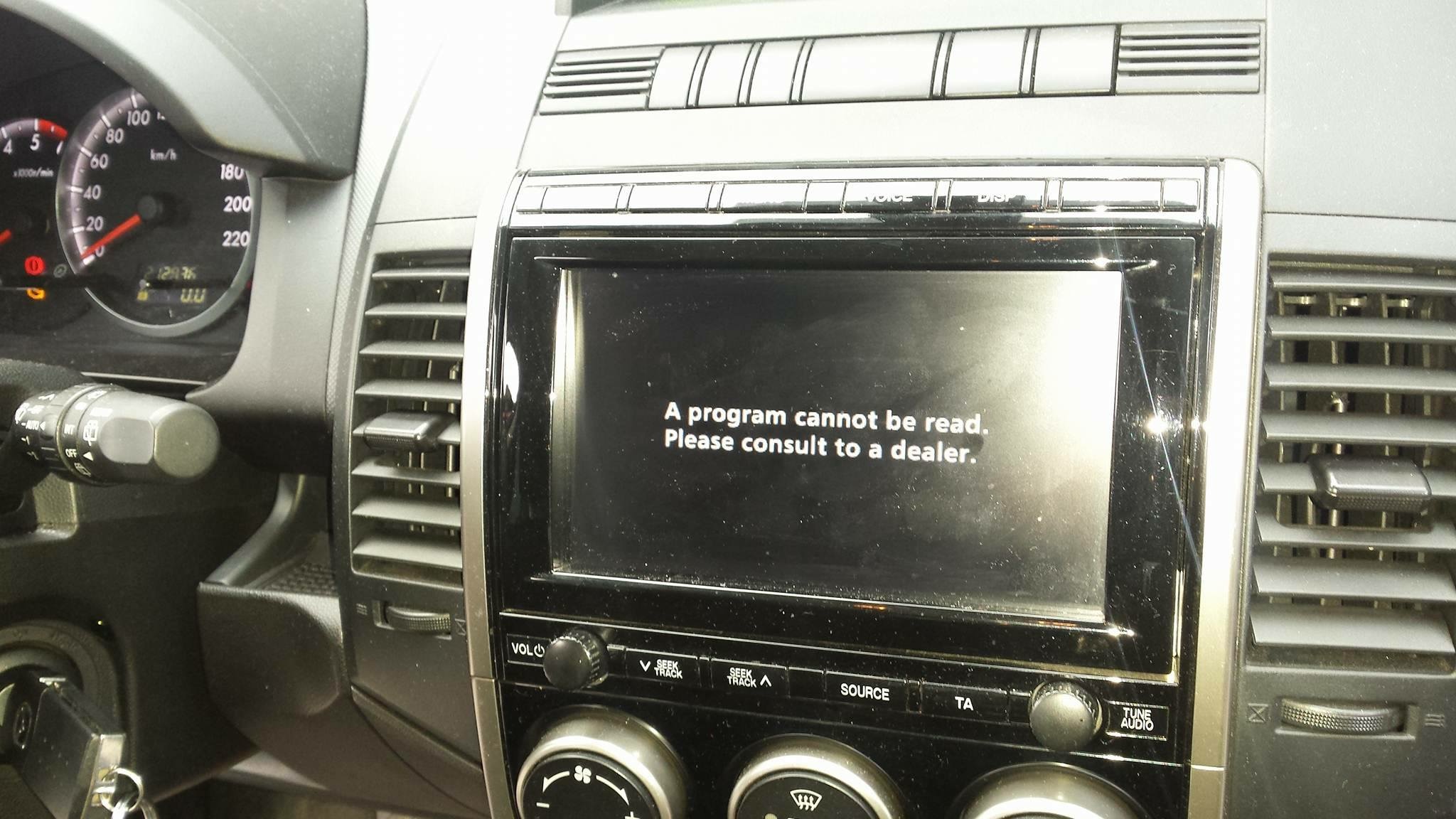

Postprzez pindeL » 21 mar 2016, 21:58
Hej, panowie mam problem z nawigacja ( softem ) wymieniałem akumulator i teraz wyświetla sie czarny ekran z komunikatem ( załącznik ) jak to zresetować ? Prosze o pomoc. Kamera cofania nie działa, ekran dotykowy nie działa, słychać tylko radio.
Zawsze po uruchomieniu silnika na ekranie było logo DVD potem panel radia, ewentualnie navi lub obraz z kamery cofania. Wyglada na to ze soft nie odpala po wymianie akumulatora :(

Postprzez Wojtek » 23 mar 2016, 21:53
Potrzebujesz oryginalną płytę by to przywrócić...
Posty: 17524 (110/484)
Postprzez pindeL » 23 mar 2016, 22:00
Gdzieś ja dostanę ? Czy serwis i 500zl ?

Postprzez Wojtek » 23 mar 2016, 22:07
Powinienes ją mieć po zakupie auta...
ps. pogadaj z kolegą airbob
