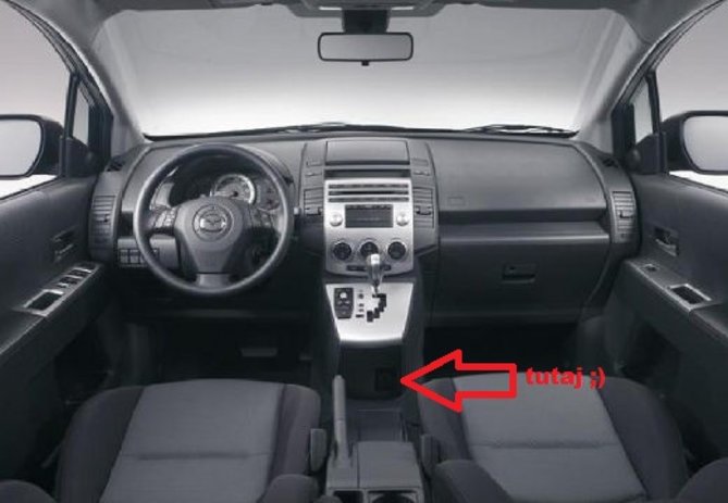

Postprzez aneta0708 » 5 wrz 2016, 19:39
Mam takie szybkie pytanie nie chodzi o CB ale o gniazdo zapalniczki , mianowicie gdzie się znajduje prócz bagażnika ?? <płacze>

Postprzez KyRy » 6 wrz 2016, 17:10
Poniżej drążka zmiany biegów :P

Postprzez aneta0708 » 6 wrz 2016, 19:11
KyRy napisał(a):Poniżej drążka zmiany biegów :P

Postprzez KyRy » 7 wrz 2016, 10:22
może to pomoże

Postprzez aneta0708 » 8 wrz 2016, 18:15
Rany no mam ale jestem ślepy <rotfl>
Dzięki <spoko>
