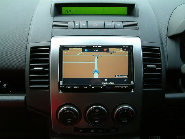

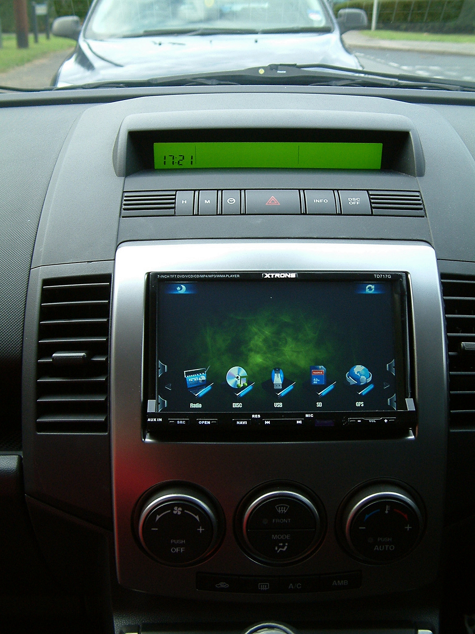

Postprzez Wojtek » 14 sie 2011, 00:14
wczoraj "z nudow" dostalem sie do radia i posprawdzalem to i owo... ;)
koledzy, mozecie w M5 zmieniac radia na jakie chcecie... jedno czy dwu dinowe...
potrzebna wam bedzie facia (maskownica do radia z kieszenia) i przejsciowka kabli z mazdy na ISO (czy jak sie to tam nazywa...) a ona jest w zaleznosci od wersji sprzetu jaka macie np z BT czy bez...
wyswietlacz bedzie dzialal w czesciach:
– zegar wraz ze spalaniem, sr. predkoscia i zasiegiem...
– klimatronik i temperatura...
nie bedzie dzialac srodkowy panel, tam gdzie wyswietlane sa informacje z radia seryjnego...
pozdrawiam

Postprzez Wojtek » 12 paź 2011, 21:51
wogo napisał(a):czy ktoś może próbował już podłączyć jakikolwiek inny radioodtwarzacz niż fabryczny ? znalazłem samą ramkę i zastanawiam się czy będzie działało sterowanie z kierownicy
pEvo napisał(a):Również ponawiam prośbę
67igor1 napisał(a):koledzy, mozecie w M5 zmieniac radia na jakie chcecie... jedno czy dwu dinowe...
a tutaj przyklad... z mojej M5

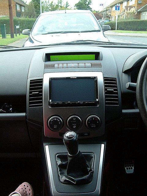

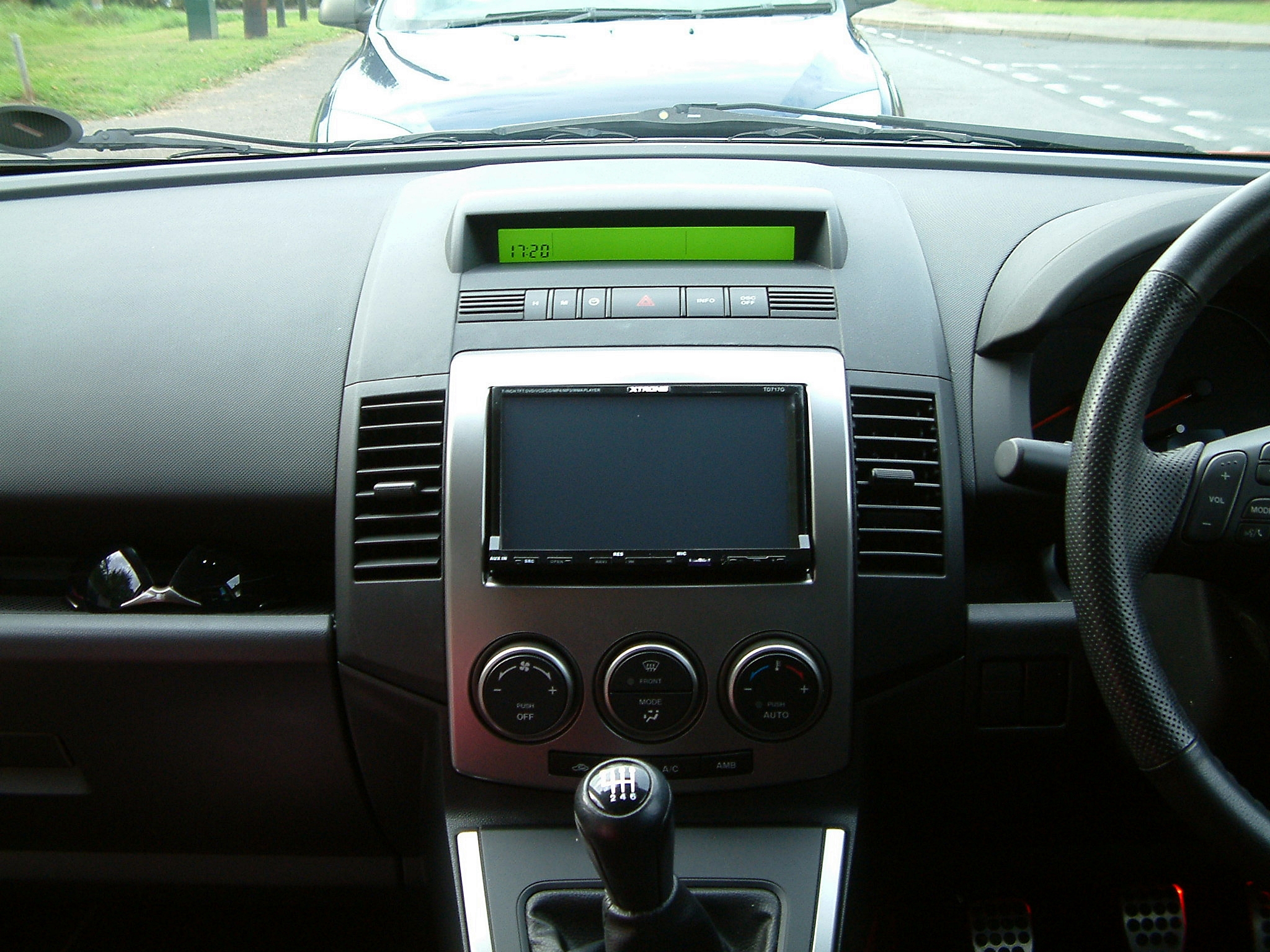

Postprzez Wojtek » 6 lut 2012, 01:55
gryfel1997 napisał(a):mam chęć zamontować takie radio jak u pana
tylko mi tu nie panowac... prosze ;)
gryfel1997 napisał(a):Czy odcień na srebrnego u pana w m5 różni się bo panel jest z przed liftem a zdaje się ma pan m5 po lifcie
zdaje sie dobrze... otoz... napisze tak...
sa dostepne dwa rozmiary sprzetu 2DIN -owego do M5 ... i roznia sie wielkoscia montazowa sprzetu...
ja mam w aucie panel srebrny (nieoryginalny), poniewaz otwor na sprzet ma 180mm szerokisci...
a w domku mam oryginalny panel i ma on otwor 178mm szerokosci ...
roznica w kolorze jest zauwazalna, ale mi to nie przeszkadza... tzn oba sa srebrne... tylko, ze oryginal jest troszke przybrudzony (ciemniejszy), a nie jak opisuja inni panel do lifta... kolor tytanowy...
niestety, powyzszego nie wiedzialem, jak kupowalem sprzet... czlowiek uczy sie na bledach... <głaszcze>
ps. a tak powaznie, to nie ma podzialu na panel do przed czy po lefta... oba sa takie same
(przynajmniej te na sprzet 2 DIN-owy) ;)
ps2. zawsze mozna sobie przemalowac, czy pooklejac panel..
dla wyjasnienia...
w tym watku, w poprzednich moich postach, na zdjeciach jest widoczny oryginalny panel do lifta 2008 – 2011, natomiast post kolegi gryfel1997 przenioslem z fotorelacji montazu kamerki cofania, gdzie widoczny jest inny panel srebrnego koloru... (kolor taki byl przed liftingiem)
