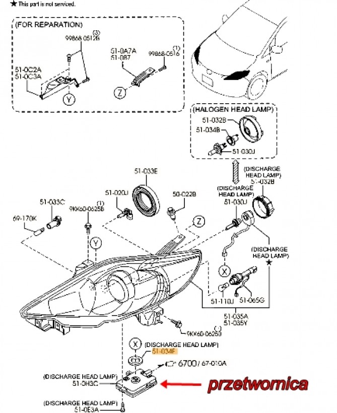

Miesiąc temu spalił mi się żarnik xenon.Wymieniłem 2 na oryginalne Osram.Teraz znów się spalił z tej samej strony. Po miesiącu. Bezpieczniki od świateł są ok. Dzisiaj wymontowalem uszkodzony żarnik,podłączylem ten dobry z odzysku ,który został z poprzedniej wymiany i niestety nie świeci.Problem jest tylko z jedną stroną.
Czy jest może jakiś jeszcze bezpiecznik odpowiedzialny za pracę przetwornicy ?
Czy to może być przetwornica i gdzie ją znaleźć od strony pasażera ?

Postprzez Wojtek » 30 lip 2014, 15:46
andrewpl napisał(a):Czy to może być przetwornica i gdzie ją znaleźć od strony pasażera ?
pod lampą sprawdzałes? :>

Postprzez Wojtek » 30 lip 2014, 17:18
to zerknij tam :)

Postprzez andrewpl » 31 lip 2014, 19:54
Jednak przetwornica.Musiała być rozszczelniona.W środku część płytki jest okopcona i zaśnidziala.I śmierdzi spalenizną.Może ma ktoś namiary na dobry serwis gdzie to naprawią lub jakąś używka w dobrej cenie ?
