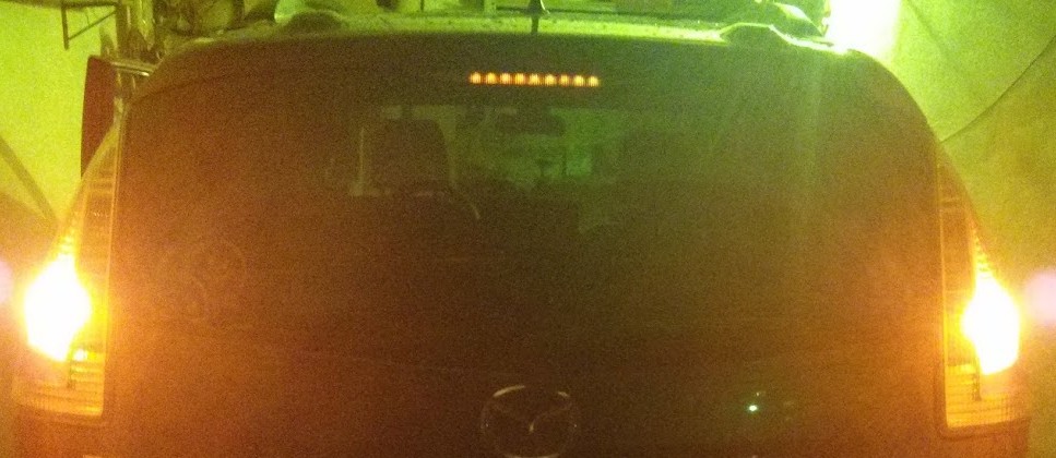

Postprzez Marek.mazda5 » 26 mar 2023, 10:56
Tak świeci lampa po wymianie całego panelu na nowy
Tak świeci lampa po wymianie panelu
