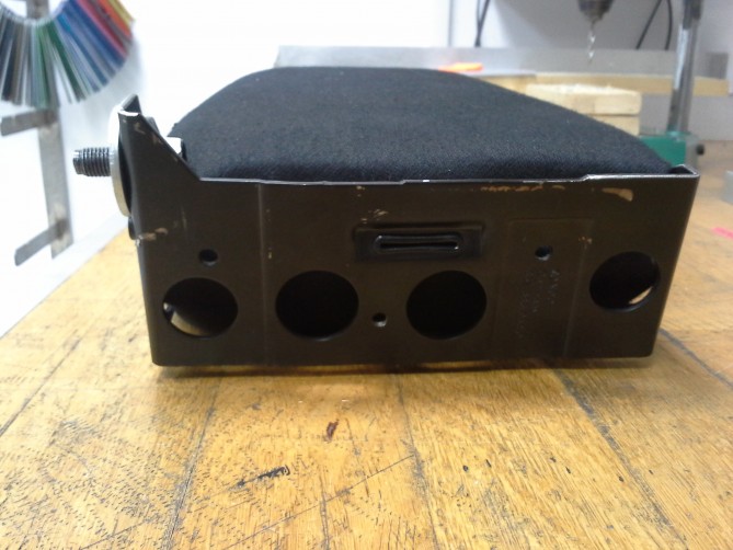

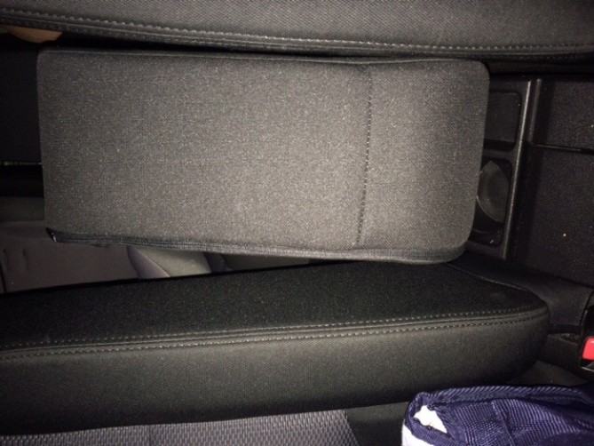

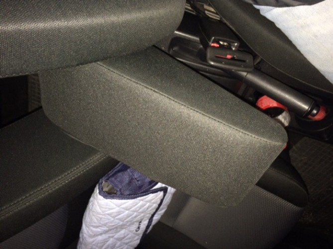

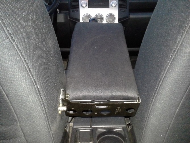

Ja wykorzystałem podłokietnik z tylnej kanapy jakiegoś samochodu (chyba ford jaki nie wiem).
Ważne że pasował kolorystycznie do mojej tapicerki i mieścił się między fotelami. Koszt 0 zł + jazda na złomowiec gdzie za dziękuję odkręciłem sobie z tylnego oparcia jakiegoś samochodu podłokietnik z mocowaniem – bardzo ważne aby mocowanie było odkrecane od oparcia.
Odkręciłem orginalny podłokietnik, nawierciłem w nowym otwór pod orginalną śrubę, dobrałem podkładkę dystansową i dokręciłem trzyma jak orginał.
Koszty niewielkie a uśmiech na twarzy zadowolonej żony bezcenny.
PS
|Sorki podłokietnik od jakiegoś vv nie od forda, leżała tego sterta więc łatwo o pomyłkę.
Metalowe mocowanie czeka na oklejenie skóra lub welur.

Czy możesz zaprezentować swoje rozwiązanie?
(zdjęcia proszę)

A masz fotke rozłożonego ale z przodu/ z boku co by było widać wielkość tego podlłokcia?

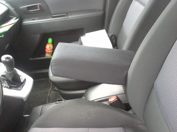

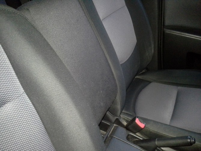

Zrobiłem podłokietnik u tapicera. Koszt 250zl. Efekt oceńcie sami.

Postprzez gibson78 » 29 gru 2014, 06:48
Zawiozłem do tapicera i kazałem poszerzyć o 10cm. Reszta to już jego robota. Wyglada jak oryginał. Pozdrawiam.

Postprzez gibson78 » 29 gru 2014, 12:56
zrobię fotę w tygodniu ( nie mam teraz auta ).
Mocowanie oryginalne, kazałem do fabrycznego podłokietnika dołożyć kawał plastiku, obić gąbką i obszyć materiałem z wszytym ekspresem, w poszerzeniu jest otwór do przykręcenia śruby. To wszystko.
