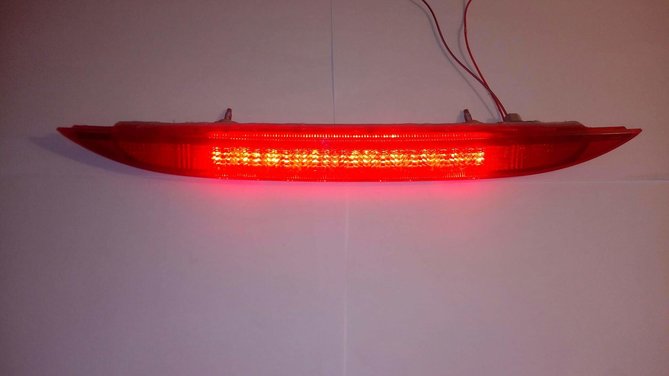

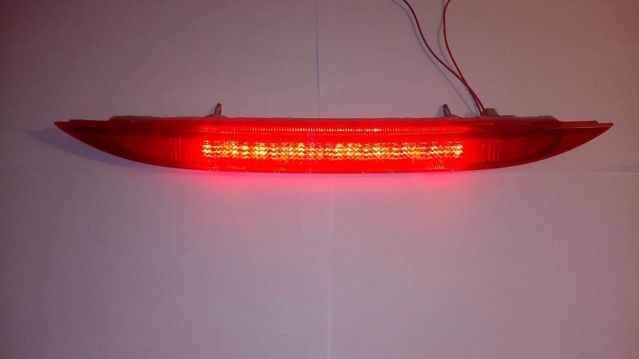

ilości ledów nie liczyłem ale centymetry. Wchodzi tam dokładnie 5 odcinków czyli 25 cm taśmy. Też dałem czerwoną taśmę led ale z tymi mocniejszymi ledami. Czy jest różnica, tego nie powiem, ale jasność świecenia jest porównywalna z bocznymi światłami stop.

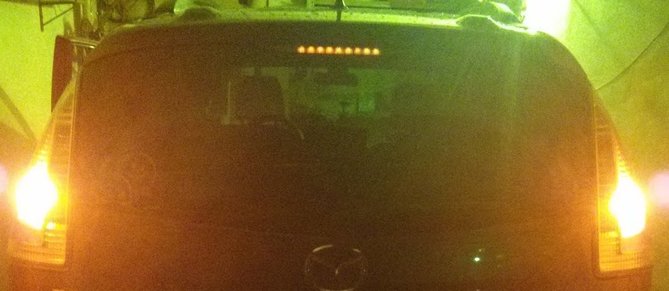

Właśnie dziś zauważyłem że mój trzeci stop ledwo świeci.. w dodatku widoczne świecenie tylko pod pewnym kątem – lekko z boku wcale nie widać... dziwne czyżby to przypadek że zauważyłem to tuż po wymianie żarówek od podświetlenia tablicy...?
Czy to może byc objaw padniętej listwy Led?
I to jak na złość tuż przed wakacyjnym wyjazdem...
Zdjęć nie mam ale Ci podpowiem jak ja to zrobiłem. Do rozdzielenia użyłem lutownicy z cienkim grotem. Gdy już rozgrzałem miejsce fabrycznego zgrzewu do tego stopnia, że grot lutownicy zaczął dostawać się do wewnątrz światła stop, przykręciłem fabryczne śruby do obudowy i chwyciłem je imadłem. Chodziło mi o to aby mieć stabilny chwyt światła stop. Po złapaniu za jedną śrubę zacząłem delikatnie ciągnąc za czerwony klosz (najpierw jedna strona, potem zmiana śruby i druga strona). Potopiony od lutownicy plastik trzaskał i pękał.
Jak będziesz widział, że jeszcze mocno trzyma to dogrzej lutownicą aby obudowa (klosz) lampy nie pękła.
Potem pozostaje już tylko naprawa oświetlenia. W moim przypadku wywaliłem wszystko i przykleiłem taśmę LED. Potem pozostało zamknięcie obudowy doszczelniając wszystko silikonem i zostawiając na noc do wyschnięcia.
Silikonu nie żałuj, aby ponowne połączenie było szczelne, bo i tak miejsce sklejenia schowa się w klapie.

Miesiąc temu przyszło mi się zmierzyć z feralną lampą-udało się. Styki kompletnie zardzewiały i się rozleciały, co wyszło przy okazji przeglądu techn. którego mi nie podbili. Lampę rozmontowałem podgrzewając nagrzewnicą temp. 300 stopni. Trzeba uważa, bo plastik mięknie i się deformuje. Między szary, spodni plastik, a szkło czerwone po nagrzaniu wciskałem nożyk tapicerski, aby je oddzielić. Stare diody wywaliłem i kupiłem 25 cm czerwonej taśmy Led za całe 5 zł. Skleiłem na silikonie, aby dało się kiedyś znów rozmontować. Z inst. samoch. połączyłem zwykłymi złączkami dostępnymi w każdym sklepie motoryz. lub elektr. W starej listwie LED była sama rdza, wszystko się rozpadało przy dotknięciu. A tak za 5 zł, odrobinę silikonu i trochę pracy-ok 1,5 godz, mam sprawną lampę, która nowa kosztuje 350 zł. A tak w ogóle- to bandytyzm-350 zł za taką małą lampkę..
RAMEL
Dzięki za instruktarz. U mnie również cała lampa zardzewiała – od złącza po płytkę i diody w środku. Nagrzewnicą i nożami rozkleiłem lampę, wszystko wywaliłem ze środka, wstawiłem ok 25 cm taśmy ledowej białej (i tak jest czerwony klosz). Kabel od taśmy dziurą od gniazda przeciągnąłem, wokół kabelka dałem silikon. Klosz do lampy skleiłem klejem "do twardych plastików". Do tego w miejscach nieszczelności, przy gnieździe i wokół całości dałem sylikon bezbarwny. Kable połączyłem złączami elektrycznymi, które też obsmarowałem sylikonem. Wygląda ok i działa – za ok 25 zł, zamiast 605 w serwisie (bez montażu :–)).
