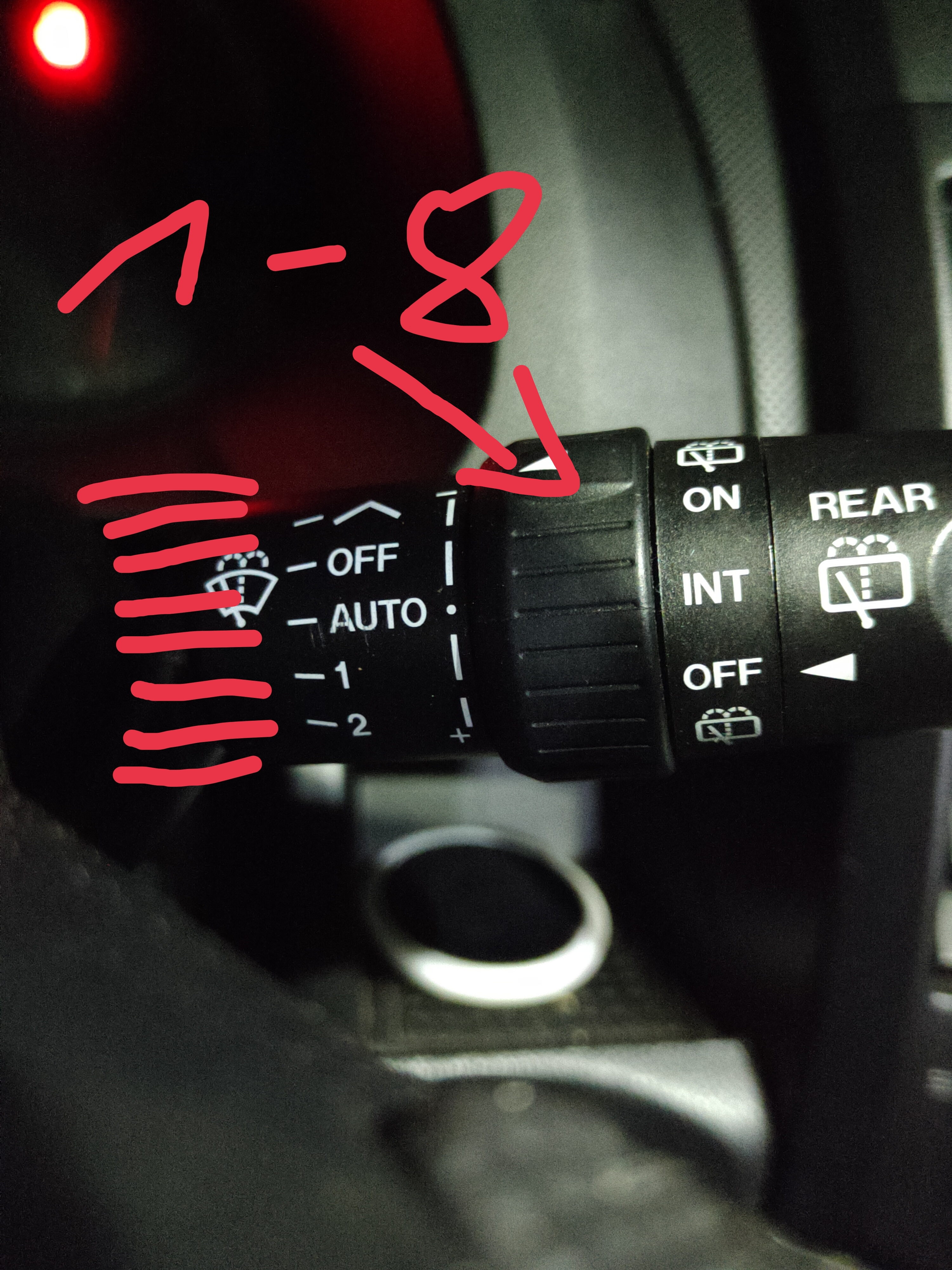

Jestem od niedawna posiadaczem mazdy 5 , posiada ona wycieraczki z czujnikiem , ale za Chiny ludowe nie wiem jak to ustawić , według informacji z instrukcji nie działa tak jak powinno , tzn jak by były cały czas w funkcji AUTO manetka ma pokrętło i tam jest 8 przestawień , czy ustawie na off czy na auto podczas jazdy daje całą wajchę raz w dół i one pracują jak chcą , tzn w duży deszcz szybko w mały wilno, a czy nie powinny tak pracować tylko z ustawieniem na znaczek auto ?

Off oznacza wyłączone wycieraczki
Auto w trybie auto czyli w zależności od intensywności opadów albo praca przerywana lub ciągła wolna lub szybsza
1 praca ciągła wolna
2 praca ciągła szybka
Dotyczy to ruchu manetki góra dół . Nad Off ^ to ręczne uruchomienie wycieraczek – chwilowe
Pokrętło manetki zaznaczone + – to ustawienie częstotliwości pracy wycieraczek w trybie Auto – jak często będą pracować
Automatyczna kontrola wycieraczek
Gdy przełącznik wody jest w pozycji AUTO, czujnik deszczu wykryje ilość deszczu padającego na przednią szybę i automatycznie włączy lub wyłączy silniczek wycieraczek (wył. – wycieraczka czasowa – wycieraczka wolnoobrotowa – wycieraczka szybkobieżna). cookie clicker
Czułość czujnika wody deszczowej można regulować, przekręcając przełącznik na włączniku wycieraczek.
Z pozycji środkowej (normalnej) obróć przełącznik w dół, aby uzyskać wyższą czułość (szybsza reakcja), obróć przełącznik w górę, aby zmniejszyć czułość (wolniejsza reakcja).
