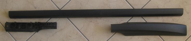

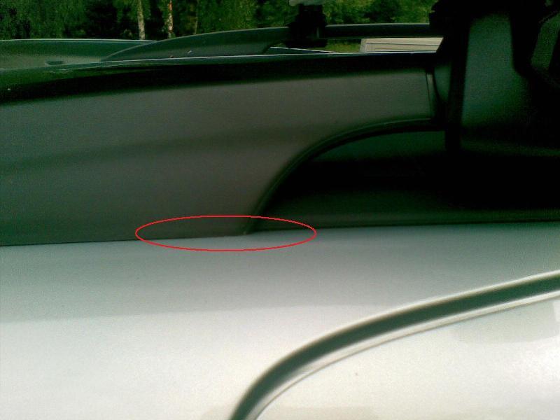

Witam, ma ktoś jakiegoś manula jak rozebrać reling – głównie chodzi mi o tylną osłonę (zakończenie) bo w tym miejscu trze ona o lakier, który wytarła już do blachy. Nie chce by zaczeło rdzewieć (chce to pomalować, i podłożyć jakąś gume). Ogolnie to te relingi są jakieś paściowate bo nie dolagają ładnie do dachu, szpary nie są równe a już nie mówie jak jest jakieś obciązenie...

Postprzez Wojtek » 6 cze 2012, 19:04
jest na zatrzaskach... niestety, nie pamietam jak go zdemontowac...
chyba... przesuwac do tylu... bo od przodu ma zaczep wchodzacy w reling...

Postprzez uciu » 6 cze 2012, 19:33
Wojtek napisał(a):jest na zatrzaskach... niestety, nie pamietam jak go zdemontowac...
spóbuje jutro z tym przesunięciem... na razie podważałem ale nic to nie dało, a nie chce czegoś pourywać:–/
jedyne zdjęcie rozebranego relingu jakie znalazłem to takie (za dużo to na nim nie widać):

Postprzez uciu » 9 cze 2012, 20:53
Wojtek napisał(a):tak, patrzac na zdjecie... jestem pewien...
Wojtek napisał(a):przesuwac do tylu.
tak jak pisałeś wysuwało sie do tyłu tylne, do przodu przednie.
Trzeba troche siły urzyć i chyba nie sposób nie złamać jednego mocowania – w każdym je wyłamałem :–)
Sciągnąłem wszystkie zaślepki i pod wewnętrzne śruby podłożyłem podkładki – z każdaj strony reling mocowany jest na 2 śuby – podkładki dałem tylko pod wewnętrzne – patrząc od góry:
oo--------------oo
oo--------------oo
znaczki "oo" –> to śruba
– tym sposobem reling uniósł się o ok 2mm co wystaczyło by zaślepka nie tarła po lakierze.
pozdrawiam

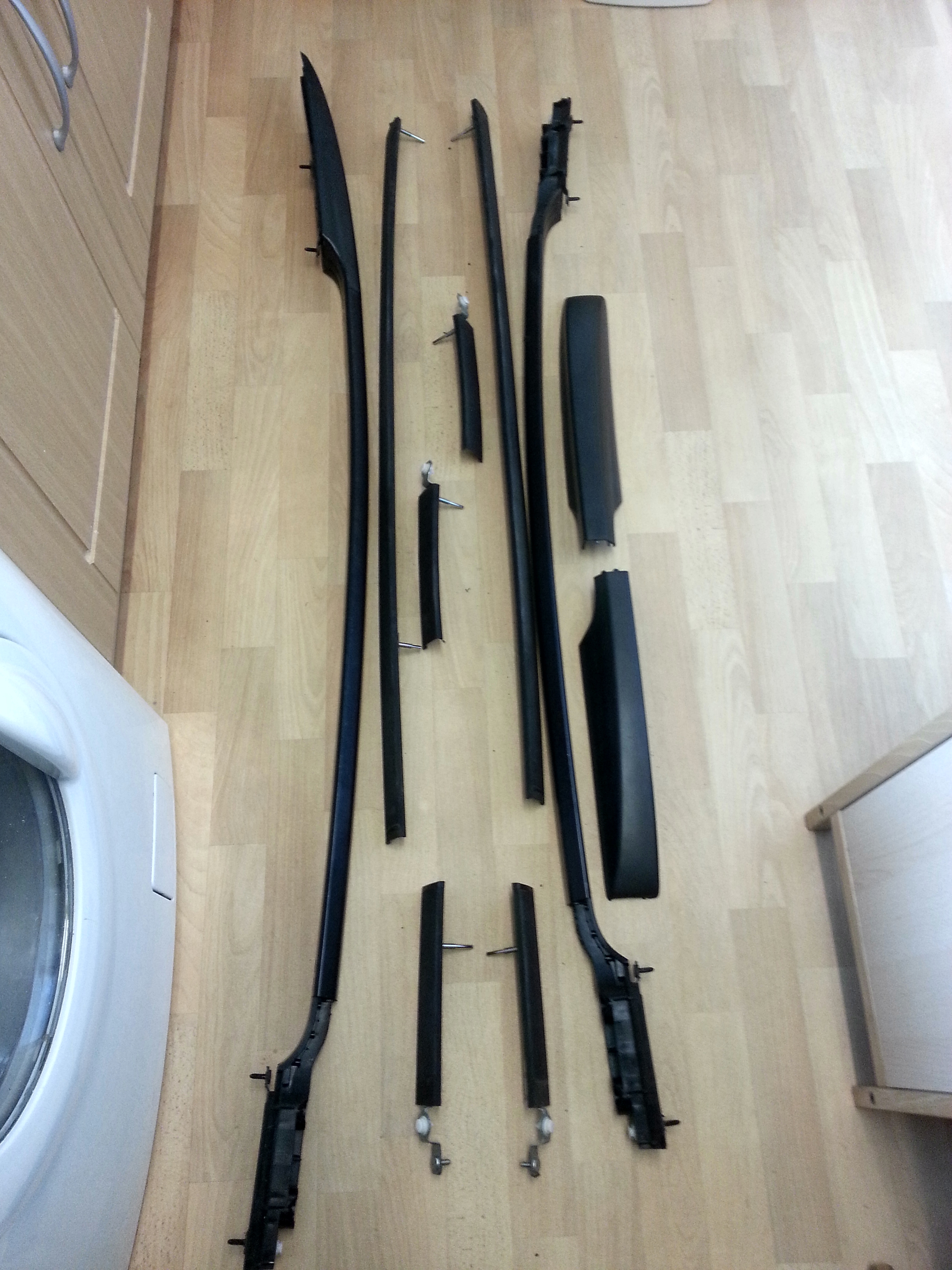

Postprzez Wojtek » 11 cze 2013, 11:02
dobra... jestem po zmianie relingow na listwy dachowe...
sprawy wygladaja tak.
Wstepne czynnosci:
1. do demontazu relingow/listew malezy zdemontowac (odlaczyc wszystkie polaczenia z dachem) podsufitowki
2. poodciagac plastiki na slupkach...
3. demontaz plastiku na suficie przy drzwiach/klapie tylnej
4. potrzebny jest kluczyk 10mm otwarty lub nasadowy z bardzo dluuuuga nasadka...
ja mialem kluczyk plaski otwarty i dalo rade ;)
Demontaz/montaz:
1. zajmujemy sie jedna strona w jednym czasie... odkrecamy wymacane nakretki idac wzdloz auta od tylu w kierunku przodu...
2. po ich wyjeciu delikatnie podwazamy listwe z relingami i zostawiamy poluzowana, a nastepnie to samo od przodu...
3. jak juz mamy poluzowane konce, to delikatnie nalezy odlaczyc listwy i relingi na polaczeniach... dopiero wtedy zdejmujemy sam reling i listwy przednia i tylna...
4. listwa srodkowa (ta pod relingiem) ma jeden ukryty uchwyt, ktorego na 100% nie odkreciliscie...
Jest to uchwyt na wysokosci drzwi suwanych i nakretka jest ukryta w dziurze i to jeszcze pod sama kurtyna... mozecie sie meczyc, ale ja polecam wyhaczenie samej listwy z tego uchwytu... jest bezpieczniej dla listwy i kurtyny powietrznej :)
5. po tych czynnosciach mamy jedna strone zdemontowana z jednym mocowaniem w dachu...
Teraz przechodzimy do drugiej strony i czynnosci powtarzamy :P
Montaz odbywa sie w kolejnosci odwrotnej... a mianowicie zaczynamy od przymiarki otworow i zalozenia (klik) zamocowania tego jednego mocowania. ktore zostalo nam w dachu... reszta juz z gorki ;)
qqpp napisał(a):Czy po ściągnięciu relingów nie zauważyłeś tam w listwie montażowej innych pkt do założenia belek są one rzadziej rozmieszczone.
Jezeli chodzi o roznice w otworach... sa i to znaczne, ale same mocowania mozna przesuwac w listwie bez zadnego problemu. Natomiast, jest roznica w rozstawie otworow pomiedzy relingami i listwami dachowymi...
Uwaga.
Nie ma otworow do mocowania bagaznika dachowego w dachu!
Jest to rozwiazane inaczej...
Otoz, w listwie dachowej sa mocowania podwojne... tzn. sa dwa bolce (mocowania dachowe) wlozone w jeden plastik (prowadnice) i polaczone plaskownikiem i w nim wlasnie jest otwor z gwintem do przykrecenia bagaznika! Czyli caly ciezar bagaznika w M5 lezy na dwoch mocowaniach listew dachowych z kazdej strony... :|
Mysle, ze o wiele bardziej praktyczne i bezpieczne dla auta jest zalozenie relingow niz narazenie dachu na uszkodzenia...
to tyle w wielkim skrocie papa
ps. w sprzedazy sa relingi, ale bez listew dachowych... uwazajcie na to... jezeli chce ktos zalozyc sobie relingi, to niech szuka calego kompletu:
– dwa kompletne relingi (2 x belka, 4 x plastikowe wsporniki belek i 4 x nakladki wykonczeniowe)
– dwie listwy dachowe przednie (lewa i prawa)
– dwie listwy dachowe srodkowe (lewa i prawa) sa to listwy te pod relingami
– dwie listwy dachowe tylne (lewa i prawa)
ponizej przykladowe zdjecie (z mojej M5)
