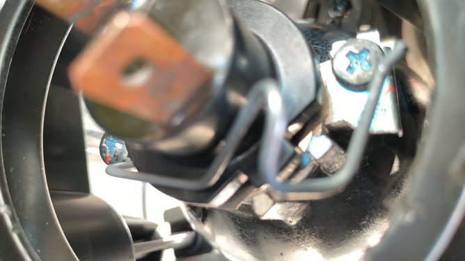

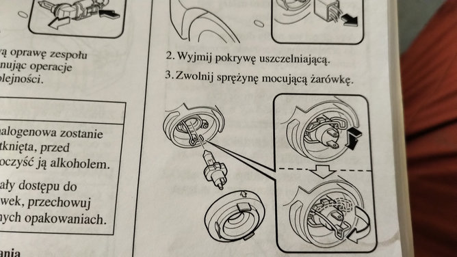

Dzień dobry. Miesiąc temu stałem się posiadaczem Mazdy 5.
Odkopuję temat, bo za ciężką cholerę nie mogę zapiąć tych żarówek. Poprzedni właściciel się poddał, bo były wsadzone po prostu luzem i trzymały się tylko dzięki tej gumowej osłonie.
Poradźcie prosżę, o co dokładnie mam zahaczyć tym drucikiem? o tą blaszkę, którą widać na zdjęciu? Którą częścią drucika: samą końcówką czy zagięciem w "U"? Czy drucik ma dociskać gniazdo żarówki czy iść obok? Czy ten drucik ma się zmieścić między blaszką a gniazdem żarówki (to chyba niemożliwe). Załącza foto (najlepsze jakie mi się udało zrobić). Dołączam też foto z instrukcji, tylko mam wrażenie że drucik z instrukcji jest zupełnie innego kształtu...

Postprzez KrzyzakMitsu » 20 kwi 2019, 22:04
Powiem ci, że też się z tym mocowałem. Albo tam jest coś połamane albo tttm bo u mnie się trzyma na tym drucie, ale tylko dlatego, że on blokuje się o obudowę reflektora. Z drugiej strony – w prawej lampie wyraźnie coś mi się "zaprztyknęło" ale w lewej było jak wyżej – no i lewa świeci paskudnie, ale to nie wina żarówki lecz wg mnie styranego odbłyśnika – nadaje się do regenercji. Zmierzam do tego, że może ktoś zmieniał prawą lampę na wersję euro a lewa jest jeszcze z usa (mam amerykańca) na inny typ żarówki...
Jednak nie musisz się tym mocno martwić bo H7 świeci w każdym kierunku (nie ma przesłony jak np. H4) i dopiero potem odbłyśnik przekazuje światło na soczewkę i to ona ostatecznie rozprasza światło na drogę – ergo jakby ta żarówka tam nie była to strumień światła powinien być poprawny.

Postprzez chris77 » 24 wrz 2019, 10:14
Tą końcówkę trzeba wcisnąć pod tą blaszkę. Też miałem na początku problemy i nie zahaczałem tego druta. Za którąś wymianą w końcu mi się udało. Instrukcja tego dobrze nie pokazuje.
