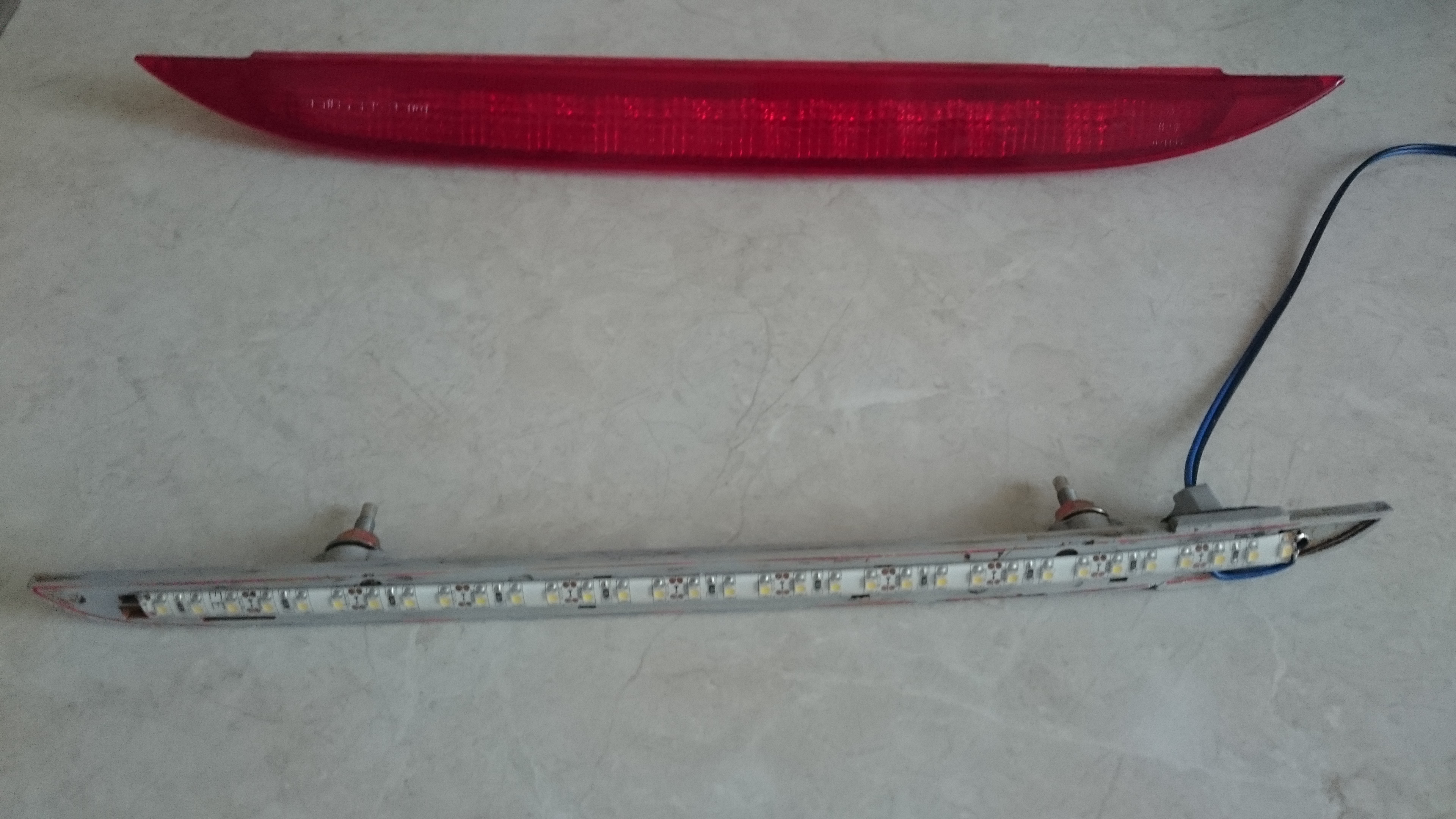

Postprzez dec87 » 5 lis 2017, 23:16
Jeśli masz choć trochę umiejętności technicznych to dasz radę sam małym kosztem. Lampę rozklejamy – robiłem to nad palnikiem kuchenki, idzie w miarę sprawnie z wykorzystaniem noża. U mnie środek był totalnie skorodowany więc listwę na której jest pytka z ledami zjechałem do zera pilnikiem tak aby było gładko. W miejscu gdzie było gniazdo na przewód wywierciłem otwór przez który poprowadziłem nowy kabel następnie nakleiłem taśmę LED silikonową. Miejsce przylutowania kabelka do taśmy LED lutowane, a następnie koszulka termokurczliwa. Lampa spowrotem sklejona na silikon z szerokim spektrum temperaturowym. Otwór wprowadzenia przewodów solidnie zaklejony silikonem. Całość jaszcze na krawędziach poprawiłem, aby mieć pewność, że nie będę miał póżniej czerwonego akwarium z tyłu samochodu :) Póki co pół roku już ładnie świeci bez problemów.
Przyczyną skorodowania było gniazdo przez które zaczęła się dostawać woda do środka w efekcie czego cały środek był w totalnej rozsypce.
Co do kosztów ciężko powiedzieć ponieważ wszystkie materiały miałem już zakupione dużo wcześniej.
LEDy w silikonie montowałem ponad rok czasu wcześniej w kuchni i zostało mi sporo taśmy :)

Postprzez alchemyx » 8 lis 2017, 16:53
Cześć,
Dzięki za odpowiedź. Nie wygląda to tak źle. Czy zakładałeś taką zwyczajną taśmę LED dekoracyjną?

Postprzez ronin00 » 8 lis 2017, 22:48
Witam! Przerabiałem ten temat dosłownie 2 tyg.temu :) .Po rozklejeniu plastików miałem mocno skorodowane ścieżki.Po wyczyszczeniu papierem ściernym ścieżek, miejsca gdzie wydawało mi się ,że będzie słaby styk przylutowałem kabelek :) .Plastiki skleiłem silikonem.Po wizycie na myjni światła nadal działaja :) ,czyli jest szczelnie.

Postprzez dec87 » 3 gru 2017, 14:45
Tak, zwykła taśma silikonowa dekoracyjna biała.
