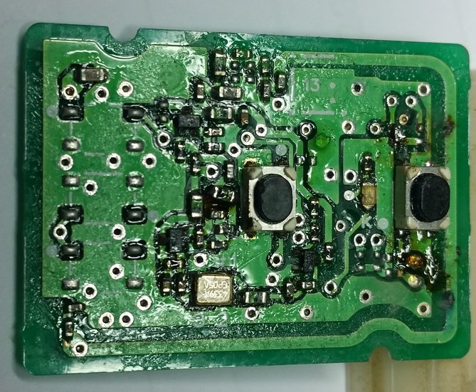

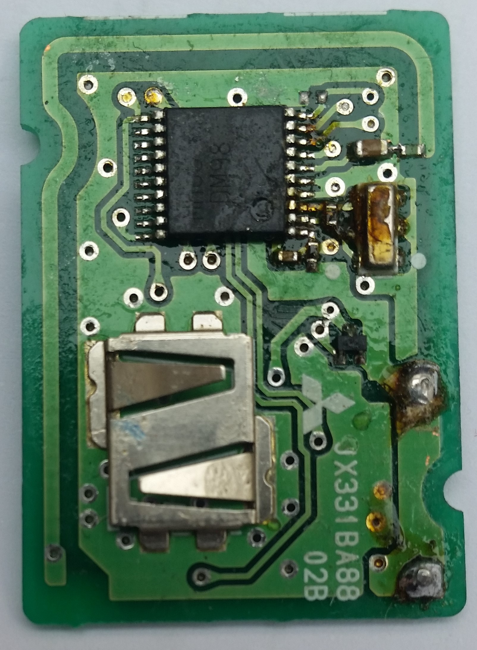

Ze zdjęć jakie zamieściłeś widzę, że masz identyczny pilot jak mój (moje auto mazda 3 BL 2010r). Interesuje mnie zdjęcie drugiej strony tej płytki z przyciskami. Miałem podobny problem jak wielu użytkowników. Najpierw nie działał jeden przycisk na otwieranie, potem kilkukrotne wymiany baterii w pilocie i w końcu okazało się że pilot ma zimne luty. Poprawiłem wszystkie lutowania i pilot zaczął działać idealnie nawet na starych bateriach. Potem okazało się, że od zbyt mocnego naciskania przycisku na "zamknij" zmiażdżyłem mikrostyk na płytce. Przy wymianie przesunął mi się jeden element obok mikrostyku i nie mogę sobie teraz poradzić. Czy możesz podesłać mi zdjęcie płytki od tej strony z przyciskami? Będę bardzo wdzięczny.
Dopisano 3 mar 2019, 15:58:
Dodam jeszcze pytanie dla innych użytkowników forum.
Potrzebuję zdjęcie płytki pilota od strony przycisków. U mnie uszkodzony jest element koło przycisku "zamknij". Jako załączniki zamieszczam swoje zdjęcia.
Będę wdzięczny za podesłanie takiego zdjęcia.
