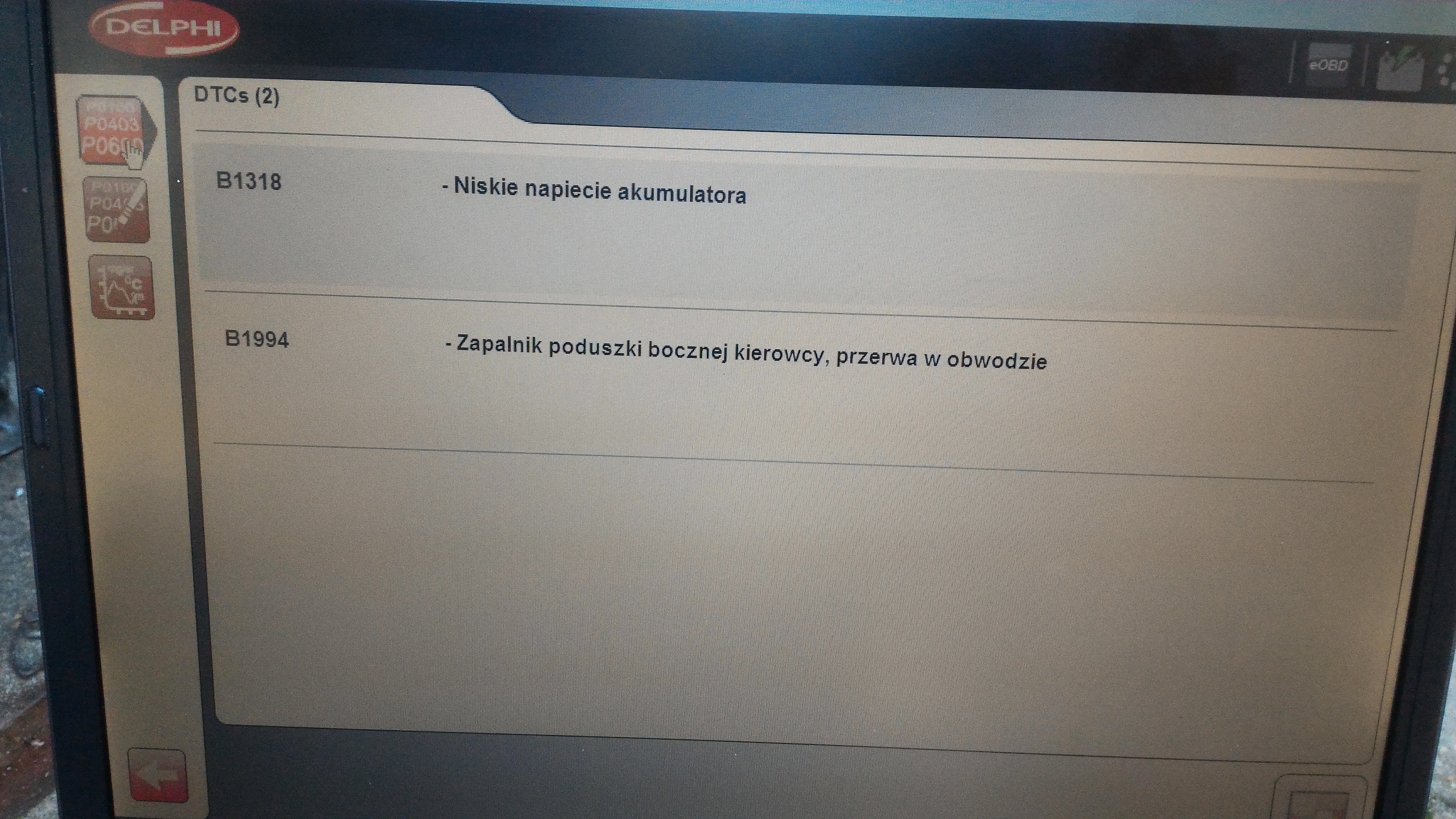

Nie mogę skasować błędu (kontrola poduszek miga 1 x i później 2x.
Po podłączeniu komputera wyskoczył błąd b1994 i nie można go skasować.

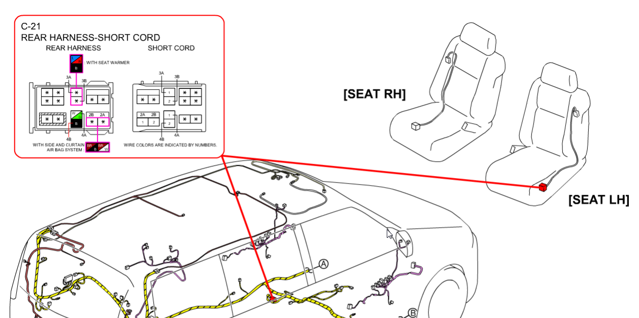

Sprawdź :
1. Wtyczka pod siedzeniem

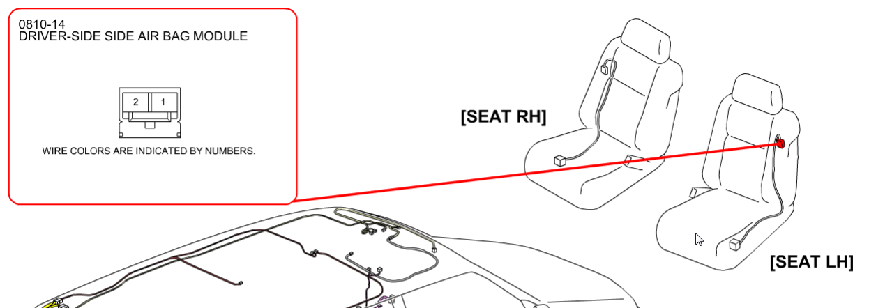

2. Wtyczka która jest w siedzeniu – nie wiem jak się do niej dostać

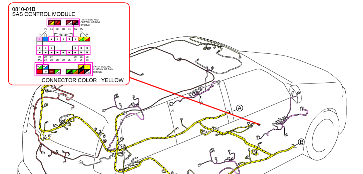

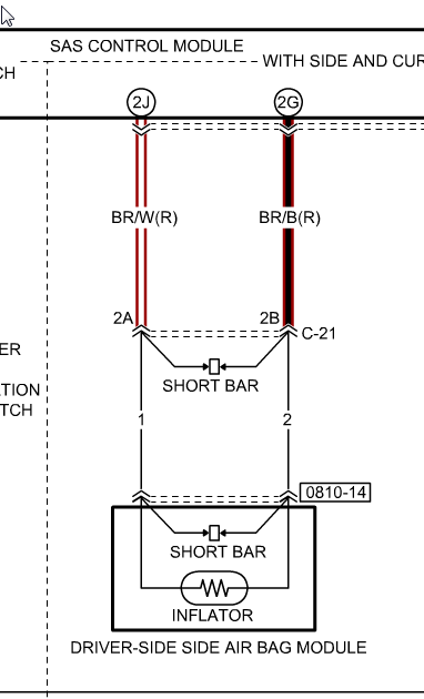

3. Ciągłość połączenia pomiędzy przewodami a modułem SAS, zwarcie pomiędzy żyłami (żyła 2J i 2G)
Rezystancja pomiędzy przewodami powinna być 1.3—4.7 ohms

Najprościej sprawdzić jeżeli odpinasz wtyczkę to wpiąć opornik 2 ohm i zobaczyć czy da się skasować. Jeżeli tak to wpiąć wtyczkę i rozpiąć kolejną też sprawdzić tak jak powyżej za pomocą opornika 2 ohm
