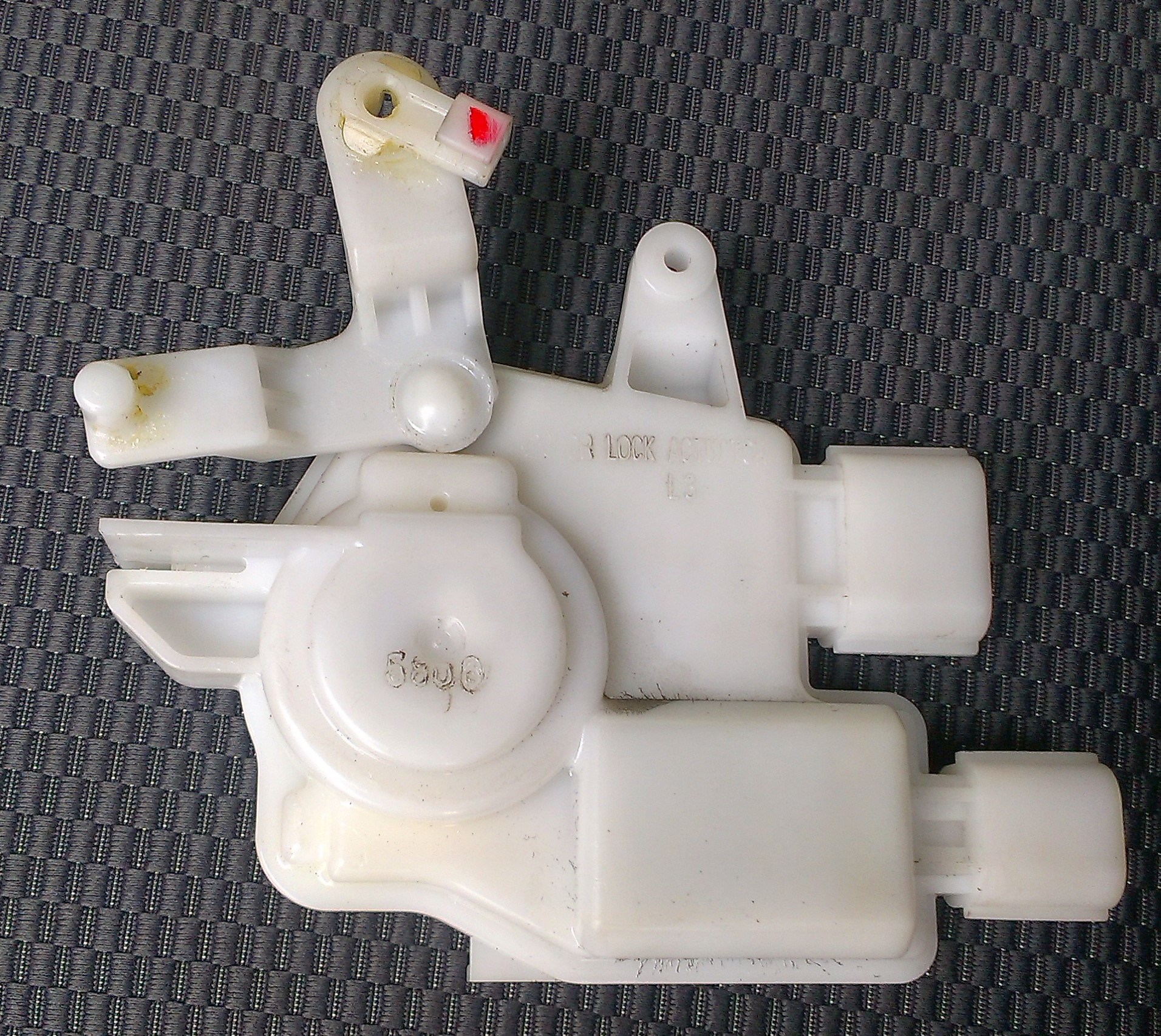

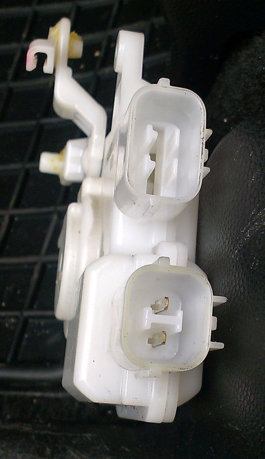

Postprzez sandmanpl » 9 cze 2014, 14:02
siłownik w drzwiach prawych wygląda tak.
ASO w Rzeszowie chce za nie 310zł NETTO!!! za szt.

Postprzez sandmanpl » 1 sie 2014, 13:13
nie znalazłem w normalnej cenie używanych sprawnych więc zacząłem szukać zamienników i znalazłem taki temat na forum http://www.mazdas247.com/forum/showthre ... ment/page3
Tam jest opis części identycznej do hondy zamiennika z chin.
Zamawiam więc komplet L+P i dam wam znać jak poszło z wymianą.
Paczka dotarła z chin z zamiennikiem (wygląda identycznie jak mój oryginał)ale wymianą zajmę się dopiero na urlopie w przyszłym tygodniu...
Od: 13 maja 2013, 15:30
Posty: 16 (0/1)
Skąd: Łańcut
Auto: Mazda 5 CR L8 2005
Postprzez sandmanpl » 25 sie 2014, 13:22
Jestem już po wymianie siłowników.
Wszystko działa :D
Jest to dość proste zadanie trzeba mieć śrubokręt PH1 i klucz nasadowy 10.
Oprócz samej wymiany siłownika musiałem przenieść adapter popychający dźwignie ze starego siłownika do nowego który to zamocowałem zgrzewając obie części ze sobą za pomocą lutownicy.
Koszt wymiany kompletu siłowników L+P 17$ ~ 53,86 PLN .
Koszt samych siłowników w serwisie mazdy 610 PLN netto.
oszczędności łatwo policzyć....

Postprzez Archangel Lucius » 19 cze 2017, 14:06
Kupiłem ten siłownik z linka all. , ten różniący się element usunęliście siłą i podmieniliście ze starego siłownika tak ???
