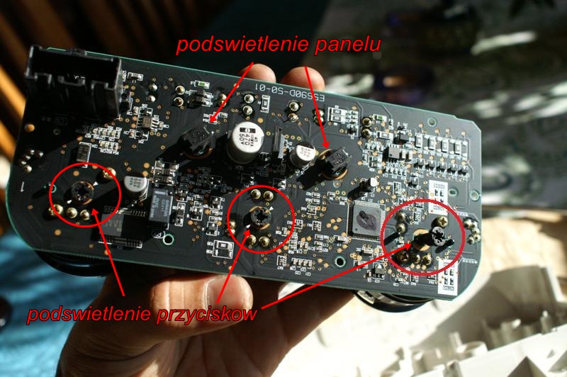

ciepek napisał(a):chciałbym sie upewnić:
a czytałeś ten temat? Masz wszystko... od sposobu wyjęcia panelu klimatronika do zamienników żarówek :P
przypomnę:
Wojtek napisał(a):dodam tylko, ze T3 (3 szt) ida w podswietlenie okraglych przyciskow, a T5 (2 szt) jako podswietlenie panelu...
Niezależnie od tego w push Auto masz diodę świadczącą i aktywnej tej funkcji...
Zamieszczam zdjęcie jednego z kolegów (zamieszczone już wcześniej w tym temacie) z naniesieniem miejsc żarówek:

Postprzez Radomianin » 19 lis 2015, 08:49
Wymieniałem trzy żaróweczki T3 w pokrętłach , i one świecą, ale.... mam pytanko. Co podświetlają dwie większe żaróweczki T5 ? Wokół pokręteł powinno być oświetlenie ? Zastanawiam się czy one świecą czy nie.
Może ktoś podesłać zdjęcie pełnego podświetlenia sterwonika klimatyzacji.
Od: 2 sty 2014, 13:54
Posty: 28
Postprzez KyRy » 3 gru 2015, 12:42
Radomianin napisał(a):Co podświetlają dwie większe żaróweczki T5 ? Wokół pokręteł powinno być oświetlenie ?
Wokół samych pokręteł nie. Ogólnie cały panel jest przez nie podświetlony (pokrętła + te guziki na dole od klimy/nadmuchu/szyby/kompa)
