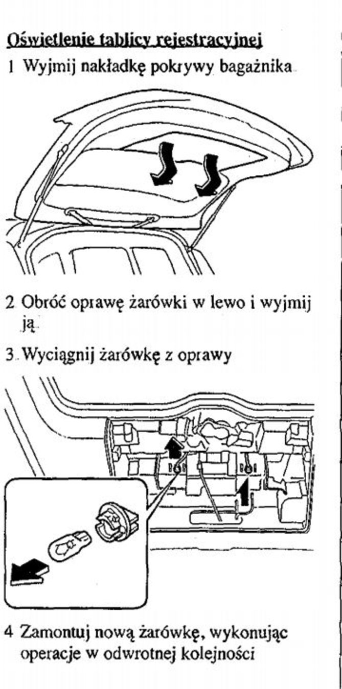

Witam, wszystkich, błaha sprawa – przepaliły mi się obie żarówki od podswietlenia tablicy na klapie. Próbowałem się dostać do nich od wewnątrz (tak obrazuje to instrukcja) – klapa od wewnątrz zakryta jest plastikiem, dość dużym – ale za nic w świecie nie mogę go zdjąć/zsunąć/podważyć... zresztą podważanie skończyło się na pęknięciu jednego z zaczepów które są widoczne w szczelinie .. ma ktoś jakiś pomysł jak zdjąć ten plastik? Instrukcja pokazuje, że należy go – o ile dobrze rozumiem strzałkę – pchnąć w górę (w stronę – mówiąc obrazowo – zawiasów, a nastepnie odchylić w stronę bagaznika)... mi się to nie udaje...

Ja pokrywę ,, szarpnąłem'' od strony szyby i wyskoczyła bezproblemowo z zatrzasków.

Bez przesady przecież masz to na rysunku, najpierw szarpnięcie do siebie a następnie wysunięcie w górę. Osłona od dołu bliżej zderzaka ma dwa dzyndzle (nie zatrzaski) dlatego trzeba ją wysunąć.

Na szczeście już sobie poradziłem. Trzeba zacząć ściąganie nakładki od przeciwnej strony – tuż przy szybie czy też przy mechanizmie od wycieraczek, w tej 'wybrzuszonej" części. Najpierw siłowo należy "wyrwać" wręcz nakładkę z zatrzasków w dół, tj odsunąć od szyby, następnie to samo po bokach, więc była obawa że coś popęka... dopiero wtedy można ją wysunąć z tych dolnych zaczepów. Tu się mazda w instrukcji nie spisała, te strzałeczki są smiechu warte...
Niestety trzeba dodatkowo uważać przy demontażu samych oprawek od żarówek – mi w każdej z oprawek przy próbie wyjęcia pękły mini zaczepy, a byłem mega ostrożny.
