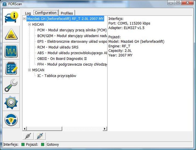

Znalazłem taki opis
forscan HS Can
Myślę, że można zdiagnozować błędy dogrzewacza. FFH oznacza po prostu "Fuel Fired Heater", czyli "grzałka na paliwo" Jeśli wyświetli np błąd B2465 FFH Może np oznaczać licznik (nieudanych?) prób startu urządzenia został przekroczony i zostało ono zablokowane. Tylko jak ewentualnie to usunąć – czyli uruchomić Ebera.
To tylko moje domysły a nie wiedza. Zaczerpnięte z poszukiwań w Googlach :D

Podłączyłem lapka do auta i Forscan nie pokazał na szynie HS Can FFH, a magistrali MS Can nie pokazał w ogóle Może Elm nie widzi

W M5 eber jest na szynie MS Can, przynajmniej takie info dostałem od twórców forscana.

Czyli pewnie Elm-a trzeba zmienić
