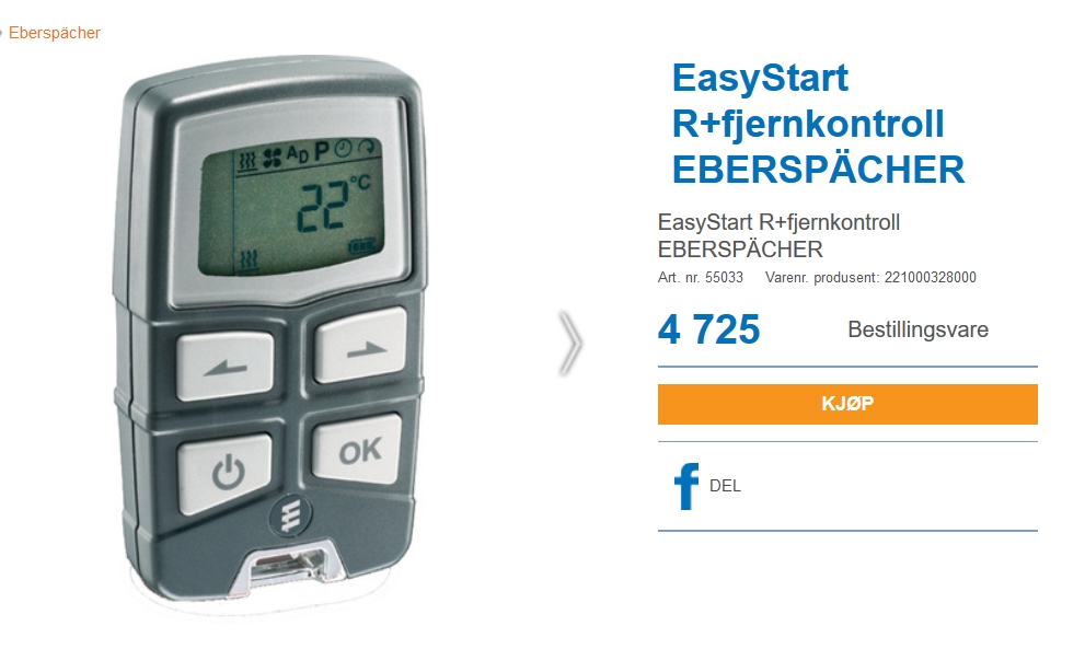

Postprzez brauniack » 18 wrz 2015, 10:21
Mam urzadzenie sterowane pilotem takim jak w linku:
http://www.maxfritid.no/index.php?page_ ... t_id=18870
Gdzie moglbym znalezc taki sterownik? szukalem ale sa tematy odnosnie dolozenia webasto a nie ma o modernizacji w Madzi 5

Postprzez Wojtek » 18 wrz 2015, 10:38
