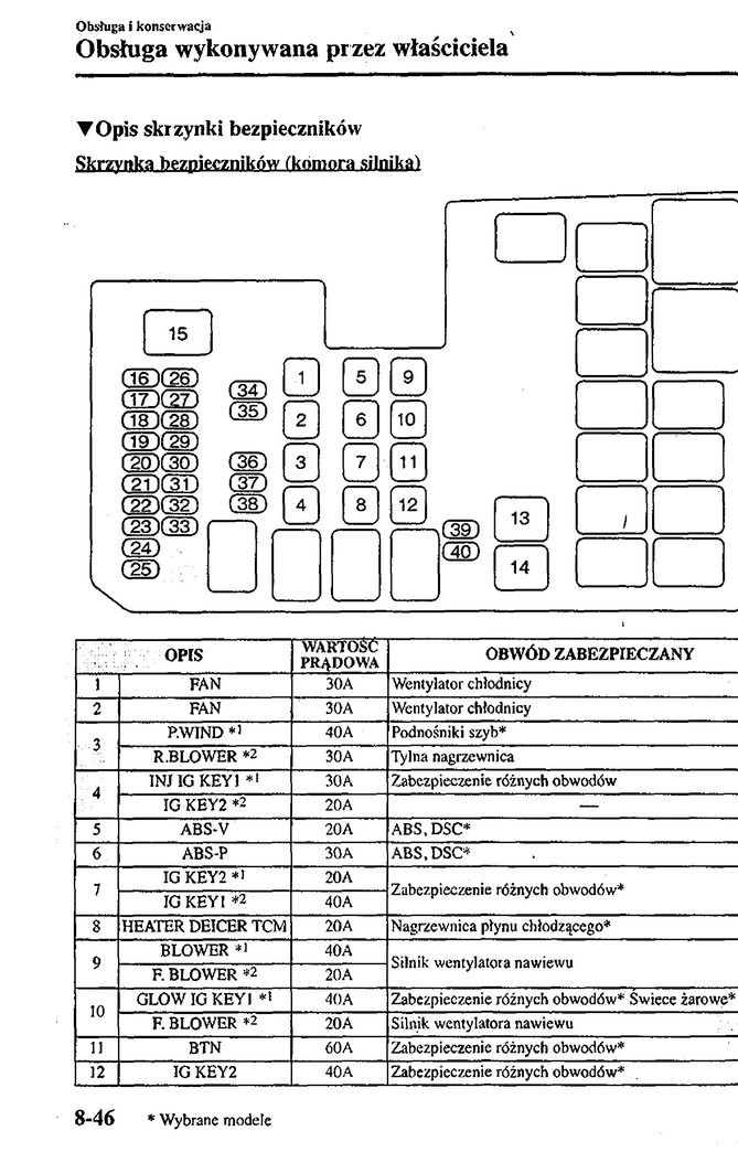

A szyba od kierowcy działa ??
W instrukcji jest coś mowa o bezpieczniku od szyb w skrzynce pod maską

Tak. Szyba działa bez zarzutu. Pozostałymi szybami też można sterować ale tylko z ich własnych przycisków. Nie pozostaje nic innego jak udać się do elektryka.
Dopisano 30 sty 2019, 10:54:
Najlepsze jest to, że sterowanie padało stopniowo. Jak kupiłem auto to z panelu głównego nie mogłem sterować tylko lewą tylnią a teraz od jakiś 3 m-c padło sterowanie prawych szyb.
