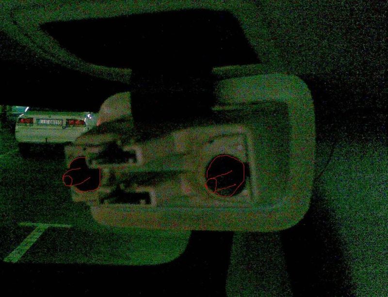

Ta plastikowa ramka trzyma się tyłem na dwa czarne wsuwane kołki zatrzaski. Są one wsunięte w dwa otwory w metalowej części mocowania systemu pasa na podsufitce. Kołki zatrzaski trzymają się łbami w szczelinach tylnej części tej ramki.
Zrobiłem zdjęcie telefonem, ale było ciemno i jakość jest fatalna.
Obrysowałem na czerwono te kołki zatrzaski.
M5 :)

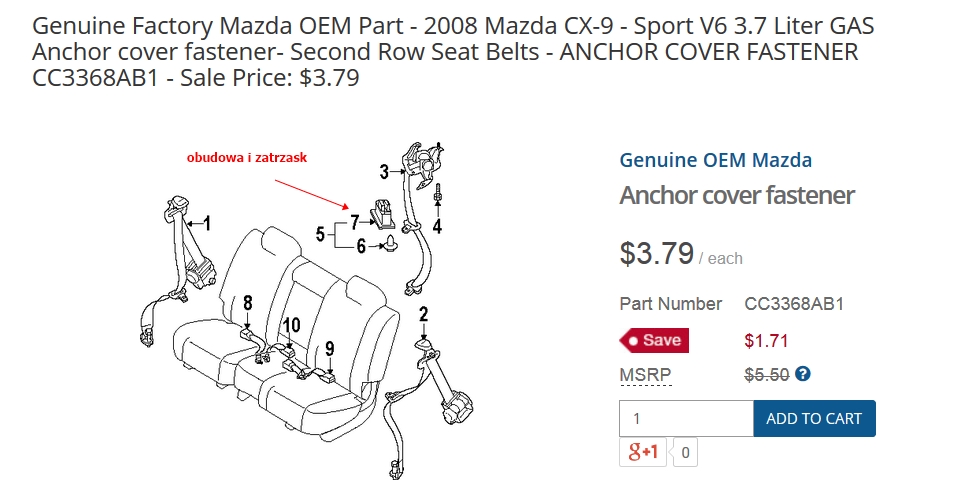

Postprzez Wojtek » 13 kwi 2015, 10:04
dominikbuli napisał(a):czy orientujecie się czy ten kołek to jest numer 80102 lub 80103?
Nie wiem skąd wziąłeś takie numery...
Poprawne to:
Zatrzeaski mają numer: CC33-68-AB1
Całość, czyli osłona wraz zatrzaskami: CC33-57-93X 77

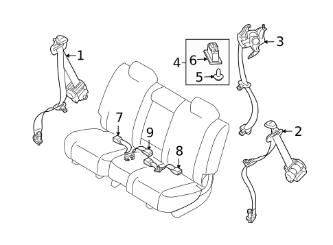

Postprzez Yard » 17 maja 2015, 21:24
Idzie o to co jest na zdjęciu wyżej?
To CC33-57-914-75
To samo jest w CX-9

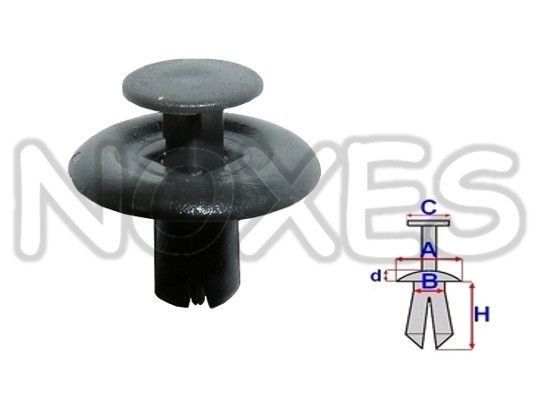

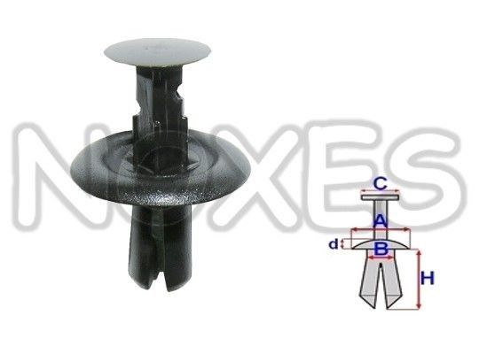

Postprzez GrzegorzN » 31 lip 2015, 20:18
58,25 zł brutto za dwa kołeczki
Znalazłem u chińczyka coś takiego ale nie wiem, który to:
