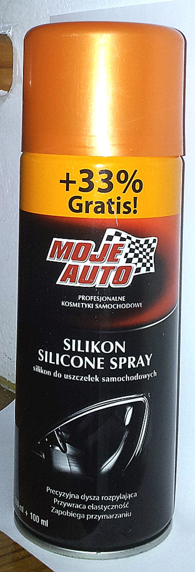

Trzymaj Madzie w garaży u rodziców. Przesmaruj zaczep zamka (hak) i cały mechanizm zamka. Przesmaruj uszczelki klapy i przy okazji pozostałe uszczelki sprajem przeciw przymarzaniu, powinno pomóc.
Preparaty tego typu są dostępne w każdym sklepie z akcesoriami samochodowymi oraz większości marketów. Ja używam w swoich samochodach preparat jak na zdjęciu. Są jeszcze zakłady usługowe, które zajmują się zamkami samochodowymi.(roboty dla fachowca 5 minut). Niestety pewnie trzeba będzie zapłacić.
