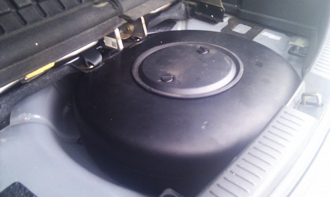

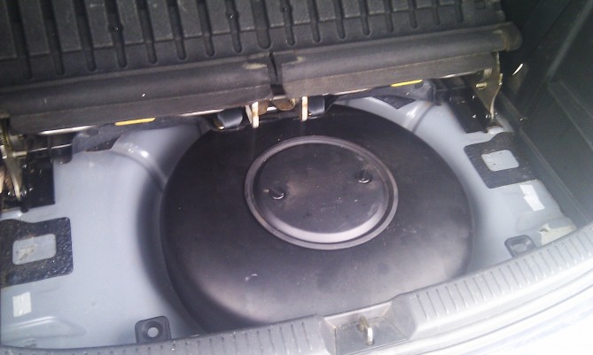

Ja mam zbiornik zamiast koła. Ze względu na szynę która trzyma trzeci rząd siedzeń i blokuje wsadzenie większej butli mam ją mniejszą. Wchodzi ok 31L. Jednak już po założeniu LPG :( doczytałem na tym forum, że wystarczyło podnieść tę listwę na podkładkach tak ok 10- 15mm i butla weszła by większa i nie kolidowało by to w żaden sposób ze składaniem i rozkładaniem tylnych siedzeń.

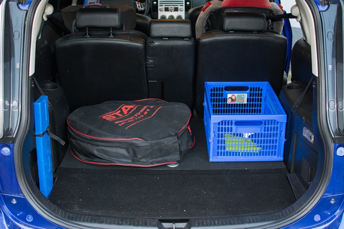

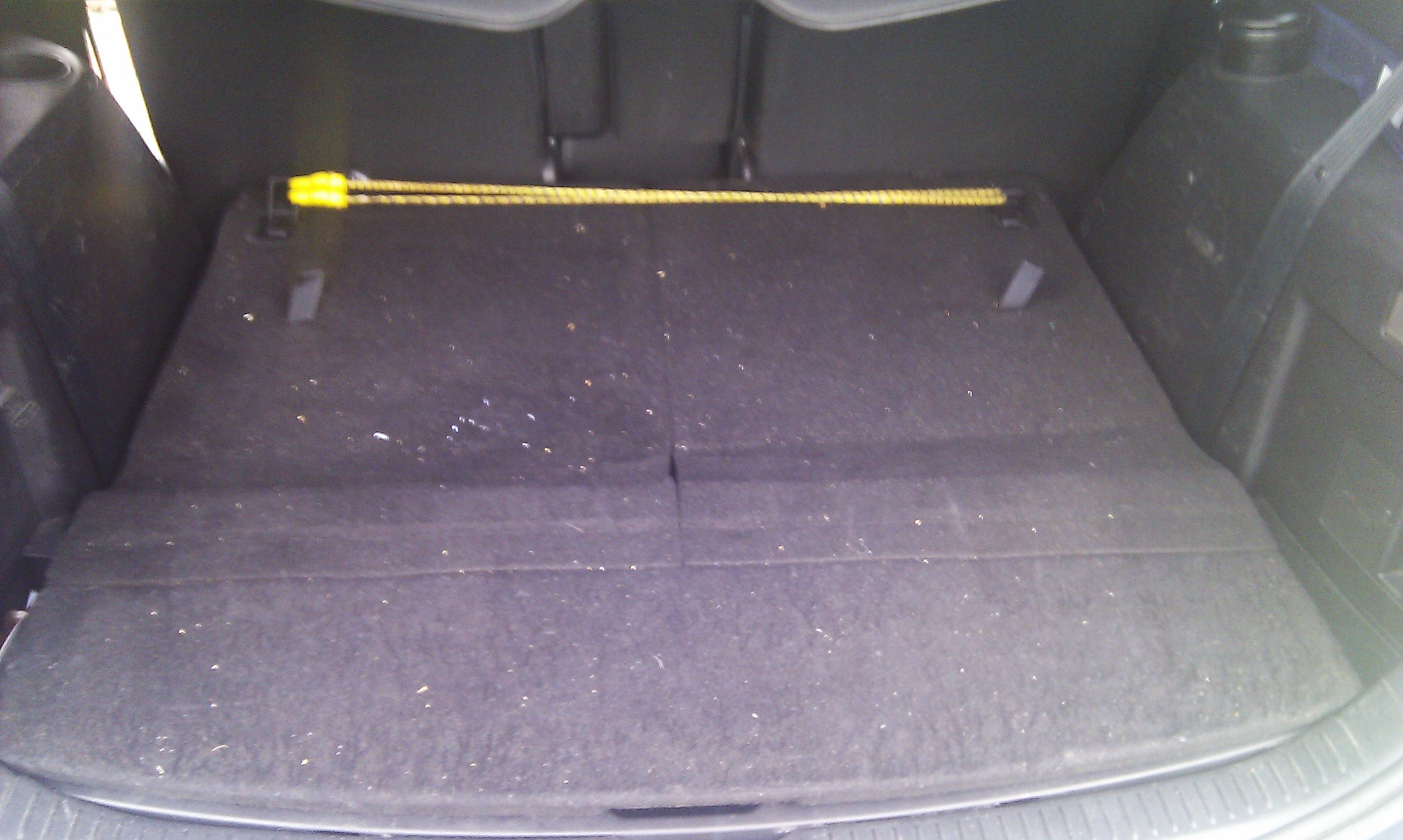

Mi tez nie podobała się ta szpara po podniesieniu siedzeń (miała koło 5cm) oraz to, że po wywaleniu schowka podłoga w bagażniku była nierówna i zrobiłem tak – wywaliłem 3 rząd ( i tak go nie używam) i zrobiłem nową podłogę z płyty OSB oklejonej wykładziną samochodową:

Postprzez uciu » 8 lis 2013, 22:28
Tu masz fotki jak wygląda to przy podniesieniu tylnych siedzeń i wyrzucenia schowka (butla 50l) – wg mnie to nie ma sensu. Już lepiej mniejsza butla...

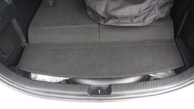

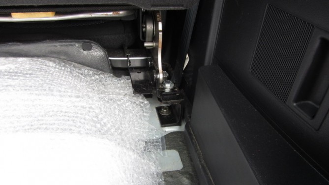

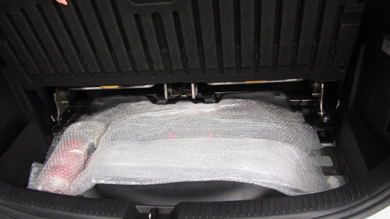

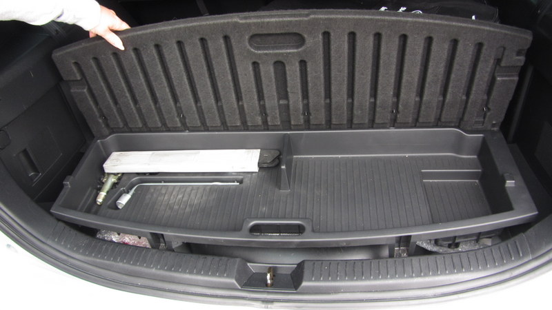

Postprzez kolo145 » 9 lis 2013, 12:18
Dzisiaj postaram się zrobić zdjęcia i wrzucić. Rzeczywiście z dużą butlą to kiepsko wygląda. Ja myslałem żeby po usunięciu tylnego schowka luki z boku uzupełnić styropianem który by służył jako podpórka w celu wyrównania podłogi bagażnika. Z powodu braku czasu i tego ,że mi to nie przeszkadza jeszcze tego nie zrobiłem. Na trasie przejeżdżam na mojej butli na bank 300km.
Dopisano 9 lis 2013, 16:14:
Zrobiłem zdjęcia na Waszą prośbę z góry przepraszając za bałagan w bagażniku ale chcę pomóc w jak najlepszym rozwiązaniu tej kwestii. Siedzenia nie podnoszone i cały czas włożony schowek. Jak bym go wyjął i jak już pisałem wypełnił styropianem luki to podłoga orginalnie płaska. Pozdrawiam.

Postprzez uciu » 11 lis 2013, 18:24
ale widze, że podłogi tez nie masz płaskiej... jaka jest różnica w wysokości części ze schowkiem a siedzeniami???
pozdrawiam
uciu
Od: 12 sty 2011, 17:34
Posty: 213 (1/3)
Skąd: Mysłowice
Auto: Była piątka 2.0 MZR top LPG jest GV 2.0 automat lpg ;–)
Postprzez kolo145 » 12 lis 2013, 15:13
Ok 3 cm.

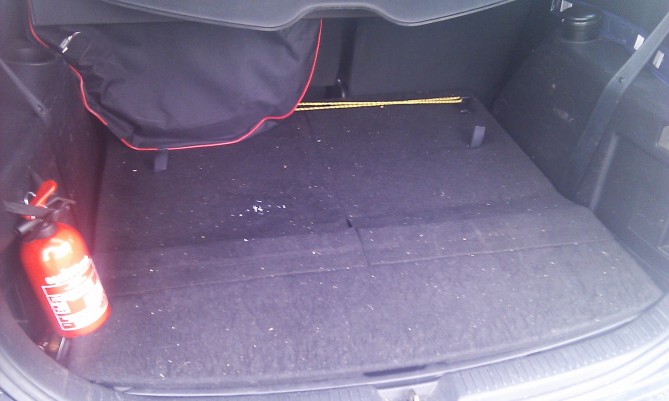

Postprzez dominikbuli » 5 paź 2014, 14:17
Witam.Jestem nowym właścicielem Mazdy 5 2.0 Benzyna i zaraz po zakupie założyłem gaz.
Ostatni rząd siedzeń został podniesiony o 4 cm na kątownikach ,zeby weszła butla do której wchodzi 38 litrów gazu .
Denerwuje mnie ta szpara pomiedzy dywanikiem ,widziałem że można kupić Matę do klapy Bagażnika na allegro ale nie wiem czy do konca to załatwi sprawę czy ktoś z was ten problem już rozwiązał?
Jeśli tak to bardzo proszę o zdjęcia i informacje.

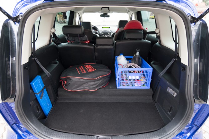

Postprzez hrabia82 » 7 paź 2014, 19:08

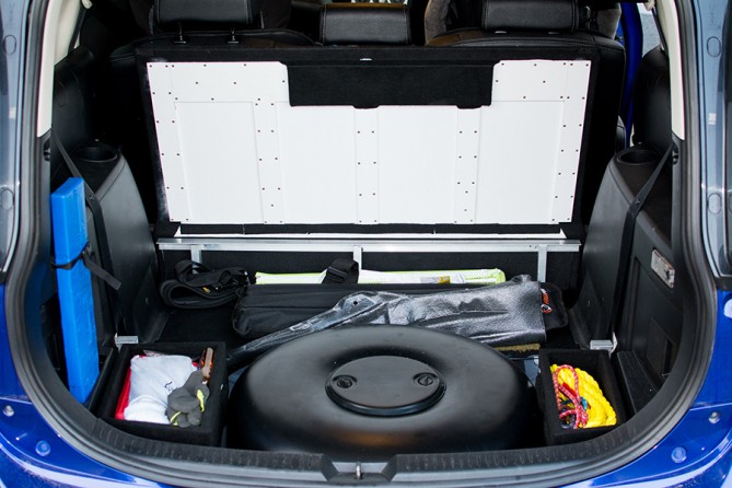

Gotowa mata w kształcie dopasowanym nie rozwiąże twojego "problemu" ponieważ masz teraz podłogę na dwóch poziomach wysokości.
Zdaje się że masz 3 opcje:
1. mata – ale jako płachta gumy, która dopasuje się do kształtu podłogi
2. wykonać nową część podłogi – poprostu o większym wymiarze (coś jak u mnie – zdjęcie poniżej)
3. usunąć 3-rząd siedzeń jeśli Ci nie potrzebne
Punkt drugi wyglądał u mnie tak:
Co prawda szczelina widoczna ale dopiero z dużej odległości od auta
niezbyt estetycznie po otwarciu, ale mnie to nie przeszkadzało
Jednak po pół roku użytkowania mojej Madzi stwierdziłem że mi nie jest potrzebny 3 rząd siedzeń więc ostatecznie zdemontowałem i wykonałem nową podłogę już na jednej płaszczyźnie, a zyskałem duuużo dodatkowego miejsca zwłaszcza pod podłogą. Biorąc pod uwagę że u mnie nie ma rolety to bardzo przydatne rozwiązanie.

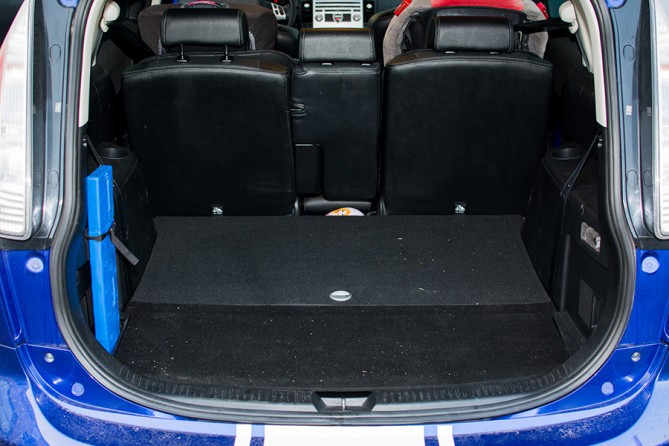

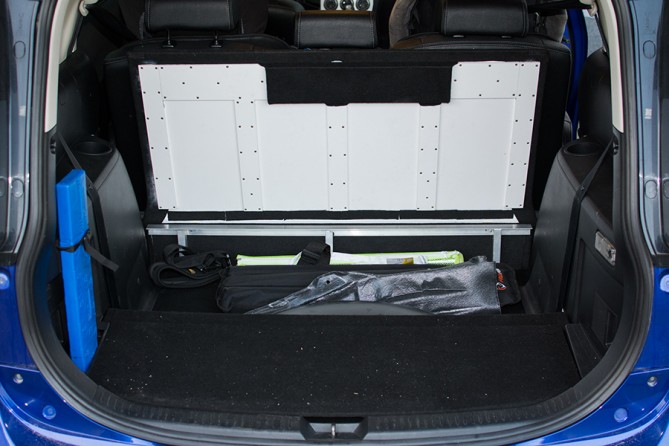

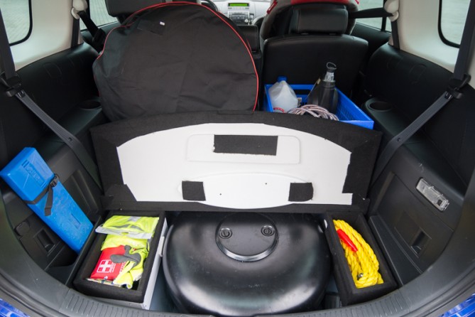

Postprzez hrabia82 » 10 paź 2014, 20:29
A tak wygląda teraz po usunięciu kanapy i zagospodarowaniu przestrzeni.

Postprzez dominikbuli » 11 paź 2014, 23:18
Super u ciebie to wygląda.Ja też muszę sie za to zabrać bo ostatnio staram się jak najmniej otwierać bagażnik aby tego nie oglądać.

Dopisano 12 paź 2014, 07:39:
Witam.Powiedz mi proszę gdzie kupiłeś tą wykładzine dywanową do bagażnika i z jakiego tworzywa wykonałeś połkę bo wcześniej myślałem o płycie osb a u ciebie widzie że jakieś białe tworzwo tam jest.
Od: 5 paź 2014, 13:58
Posty: 9
Auto: Mazda 5 2005 rok silnik 2.0 Benzyna/LPG STAG-4 Q-BOX
Postprzez hrabia82 » 12 paź 2014, 13:08
Hejka,
Wiec ja zastosowałem PCW spienione 8mm. Zaleta tego jest taka ze jest bardzo lekkie, wytrzymałe i można ciąć nożem a nie koniecznie piłą czy frezarką. Wada to dość dużą elastyczność na taj dużej powierzchni dlatego zastosowałem dodatkowe wzmocnienia by usztywnić. A co do wykładziny to kupiłem samoprzylepny filc 4mm, z alledrogo.
