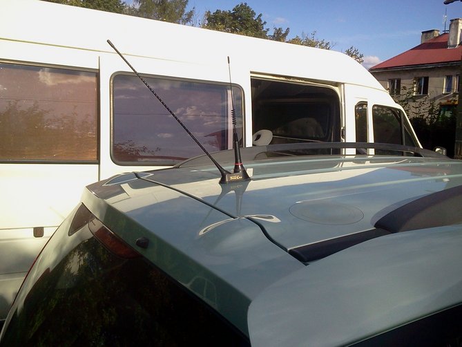

No to muszę się pochwalić, że już mam TWINa (CB+Radio)
Antenka kosztowała 96złz przesyłką więc w rozsądnych pieniądzach.
Jakość odbioru radia – wydaje mi się że jest lepiej bo w niektórych miejscach kiedyś mi przerywało a teraz jest OK.
Jakość odbioru CB – trochę słabsza od mojej poprzedniej anteny, ale to nie problem. Problemem jest to że poprzednie anteny były bezmasowe i nie "zbierały" zakłóceń z samochodu. Ta niestety jest przykręcana do gołej blachy i zbiera – jak dodaje gazu, właczam kierunkowskaz to wszystko jest słyszalne w głośniku.
CB jest podpięte przez filtr i na magnetycznej antenie to pomagało.
Ale tak czy inaczej lepsze to niż wyciąganie anteny z bagażnika na dach. Wolę mieć wszystko na stałe podłączone. Nie raz zdarzało się, ze bagaznik mam zapełniony a nagle potrzebuje się czegoś dowiedzieć a bez anteny na dachu CB ani rusz.

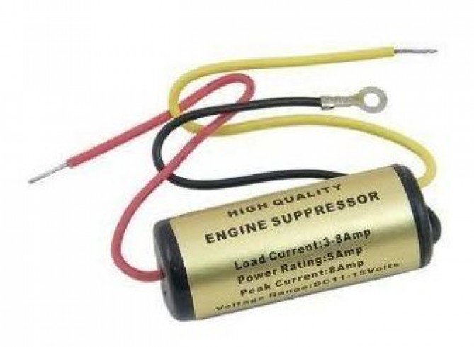

A, bo kolega ma benzynę. Zakłócenia sieja diesle. Pod tym linkiem info na temat rdzeni ferrytowych http://www.elektroda.pl/rtvforum/topic2475703.html. Ja wykorzystałem z kabla zasilającego monitor kineskopowy. Trzeba rozciąć to zgrubienie co jest na kablu tuż przed wejściem w obudowę monitora
Rzeczywiście w Dieslu nie jest najlepiej pod względem szumów.
Dałem taki filtr
i z anteną magnetyczną, która nie miała styczności z masą było OK.
Niestety po zmianie na antenę TWIN, która masę ma z dachu auta zakłócenia wróciły. Na razie z tym nie walczę, ale chętnie posłucham jakiś rad, żeby na wiosnę ruszyć w tym temacie.

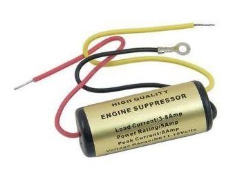

Dałem taki filtr
