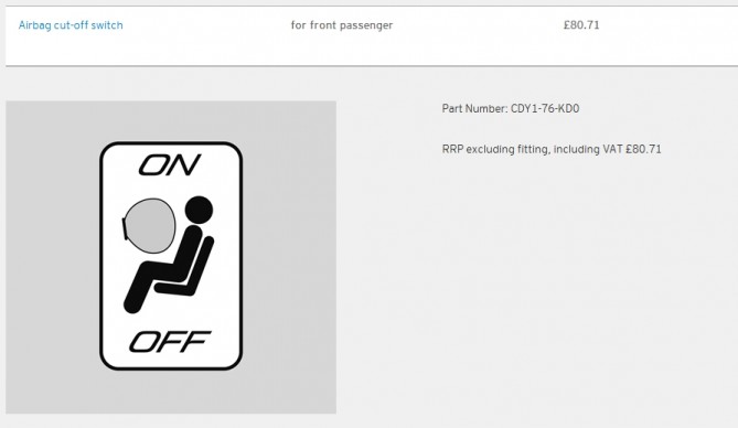

Zamontowałem wyłącznik jak na foto:
chciałem mieć pewność, że nie otworzy nie poduszka przy kolizji, a chce bezpiecznie przewozić dziecię tyłem do kierunku jazdy na przednim fotelu pasażera.
Po przekręceniu w pozycje OFF i przekręceniu stacyjki, wywaliło mi kod błędu 56 (ilość mignięć).
Czy jest jakiś sposób na skasowanie błędu bez wizyty w ASO?
Czy aby korzystać z tego wyłącznika musi być wprogramowany do kompa (CAN) co również wiąże się z wizytą w ASO?
Które ASO polecacie Krakowie?
Jaka jest przeciętna cena kasowania błędów w ASO lub innych serwisach?

potrzebna jest jeszcze lampeczka 'SRS OFF' montowana w miejsce prostokątnej zaślepki w obudowie prawej poduszki
oryginalny zestaw składa się właśnie z tych 2 rzeczy (włącznik i lampeczka)
aktywacja IDSem rzeczywiście jest niezbędna

Postprzez litwin » 31 sie 2014, 13:33
Chciałbym przewozić na przednim fotelu moja malutką córkę , jednak nie mam w mojej madzi wyłącznika poduszki powietrznej dla pasażera. Czy auto fabrycznie jest przygotowane do wpięcia takiego włącznika w panelu obok wyłącznika trakcji czy trzeba coś robić dodatkowo z elektryką auta? Czy zamontowanie przełącznika i użytkowanie nie spowoduje błędnego działania poduszek powietrznych i wyświetlania błędu poduszek w samochodzie?
Od: 9 sty 2014, 21:38
Posty: 10 (0/1)
Auto: SKODA OCTAVIA 1.9TDI 110KM '99, Mazda 5 2005 r. 2.0 Benzyna 146KM
Postprzez Wojtek » 31 sie 2014, 16:18
Możesz podjechać do ASO, kupić wyłącznik (jest w akcesoriach) i zamontować :)
