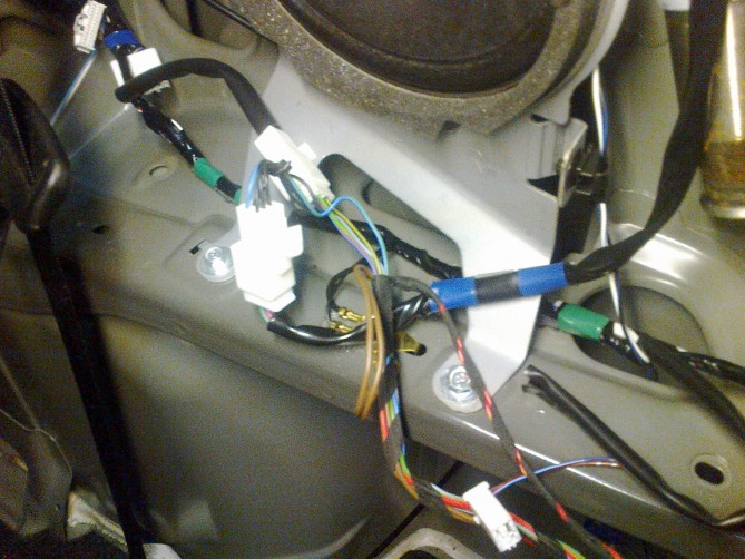

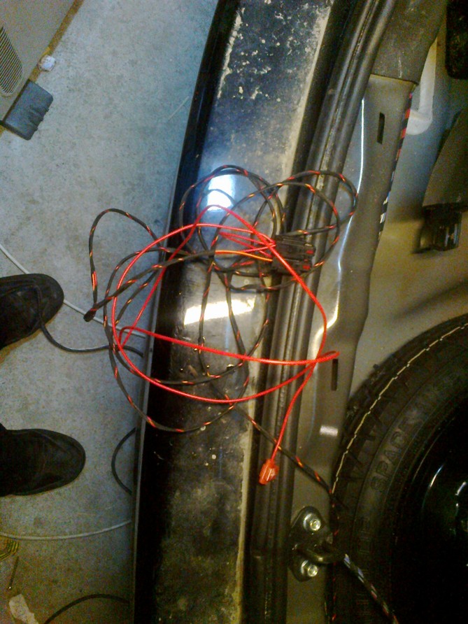

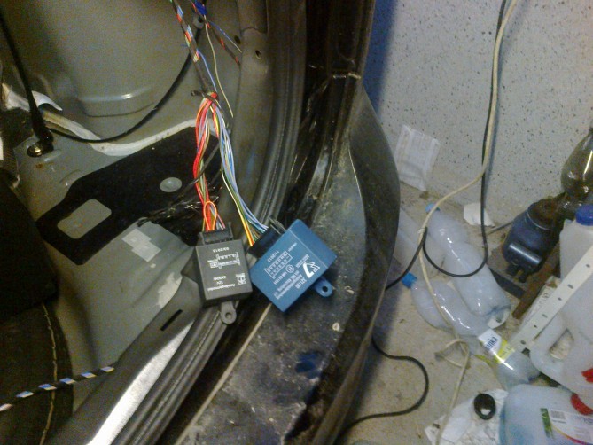

Więc problem jest w tej instalacji od haka. Wydaje mi się, że to wina tego niebieskiego modułu, bo przewody wydają się ok, masa ok
tak więc na razie bez prądu w haku <lol> , jak mrozy i śniegi puszczą :D podjadę do jakiegoś "speca" <co?> by powalczył z tym
to te moduły
i te przewody luzem o których pisałem
podpięte do tej wiązki od modułów

Postprzez iwi » 27 sty 2014, 10:35
Nie wiem co masz za wynalazki, bo poza tym, że są dostępne na ebayu to nawet producent się do tych modułów nie przyznaje http://en.erich-jaeger.de/products
Jaeger Modul 321112 Anhängermodul – moduł przyczepy
Jaeger Modul 321130 Anhangerblinkuberwac​hu – dosłownie: Przyczepa światła monitoring – tutaj tak kombinując z google tłumacz wychodzi że to jest moduł monitorujący światła przyczepy.
Możesz podłączyć bez żadnego modułu – ja tak mam i tak miałem we wszystkich samochodach i działa OK.
No chyba, że jeździsz po Niemczech a tam wymagany jest moduł sprawdzający kierunkowskazy.
Jak zdobędziesz schemat to powiem Ci coś więcej, ale dalej zgaduje
Ten moduł pierwszy możesz zostawić. Służy do odseparowania instalacji samochodowej od instalacji przyczepy. W przypadku zwarcia w przyczepie nie wywoła to żadnej szkody w samochodzie = ani nie zakłóci pracy np stopu czy kierunków. Drugi montowany jest w celu dopasowania samochodu do Niemieckiego prawa (może inne kraje też tak maja). Na Polskę nie jest Ci potrzebny – chyba, że chcesz wiedzieć podłączając przyczepę czy masz kierunki bez sprawdzania :)
