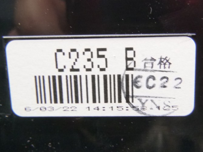

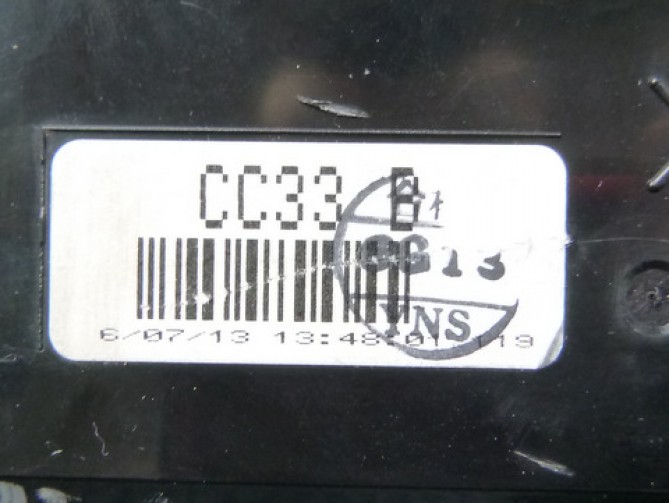

Postprzez B@ART » 27 kwi 2014, 14:39
Również mogę pochwalić się pomyślną podmianą wyświetlacza.
Z wersji, której nie wymienił co prawda GrzesioC :)
C235B
(Termometr,Klimatronik,Zegarek)
na wersję:
CC33B
Dla kolejnych chętnych podpowiem, że bardzo przydaje się 'coś plastikowego' do podważania z boku konsoli centralnej i części z wyświetlaczem. Polecam plastikowy klin używany podczas układania paneli podłogowych :)

Postprzez B@ART » 27 kwi 2014, 15:41
Wojtek napisał(a):W jakich jednostkach masz spalanie?
W jedynie słusznych LITRACH na 100 KILOMETRÓW.
Na dowód:
C33B w akcji
