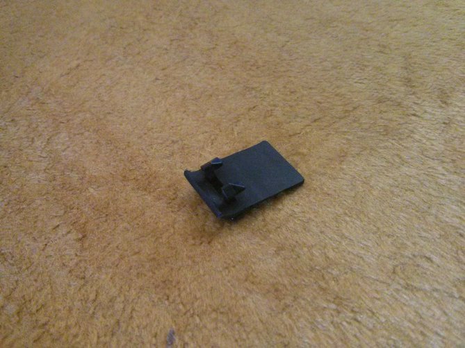

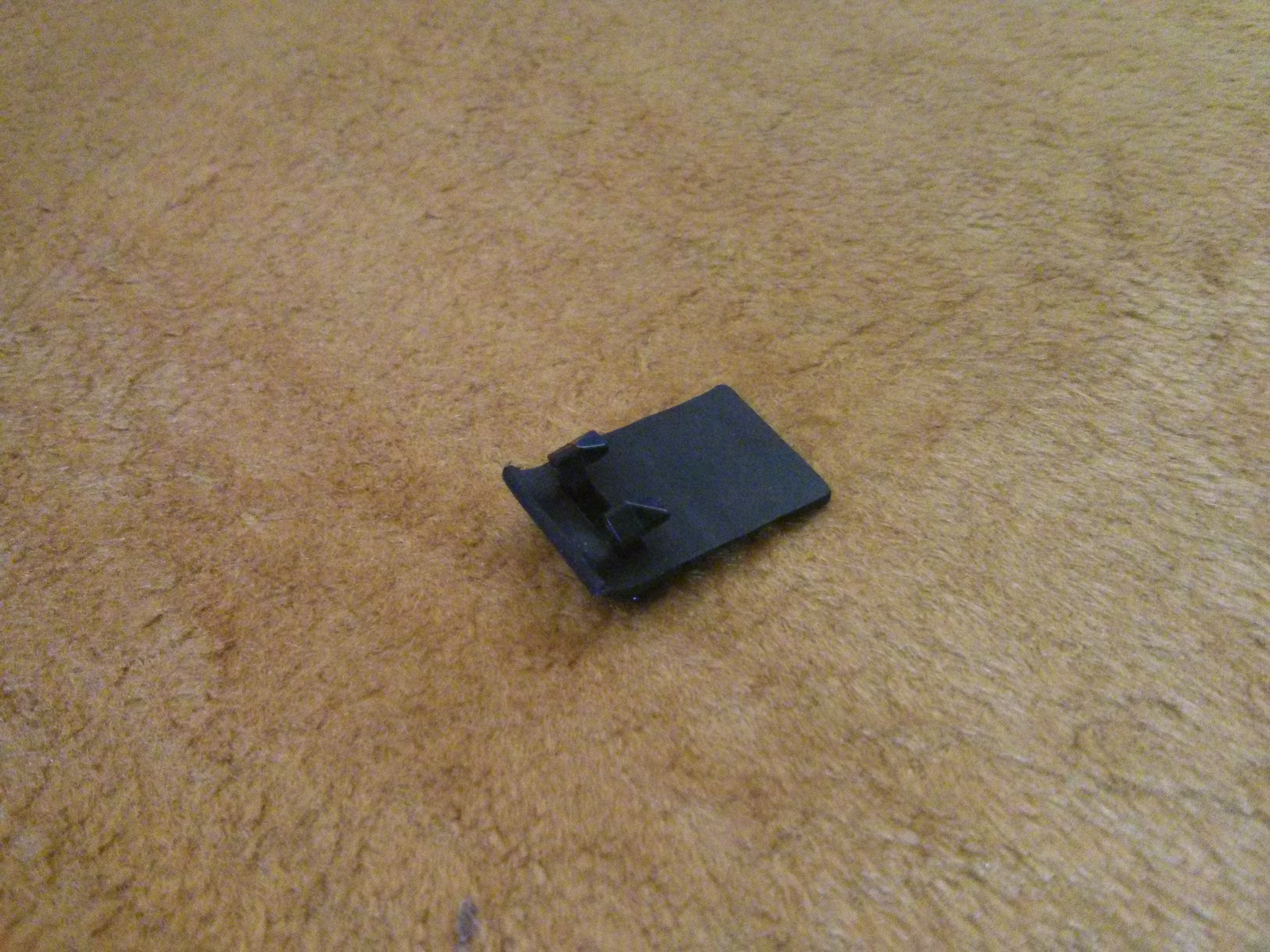

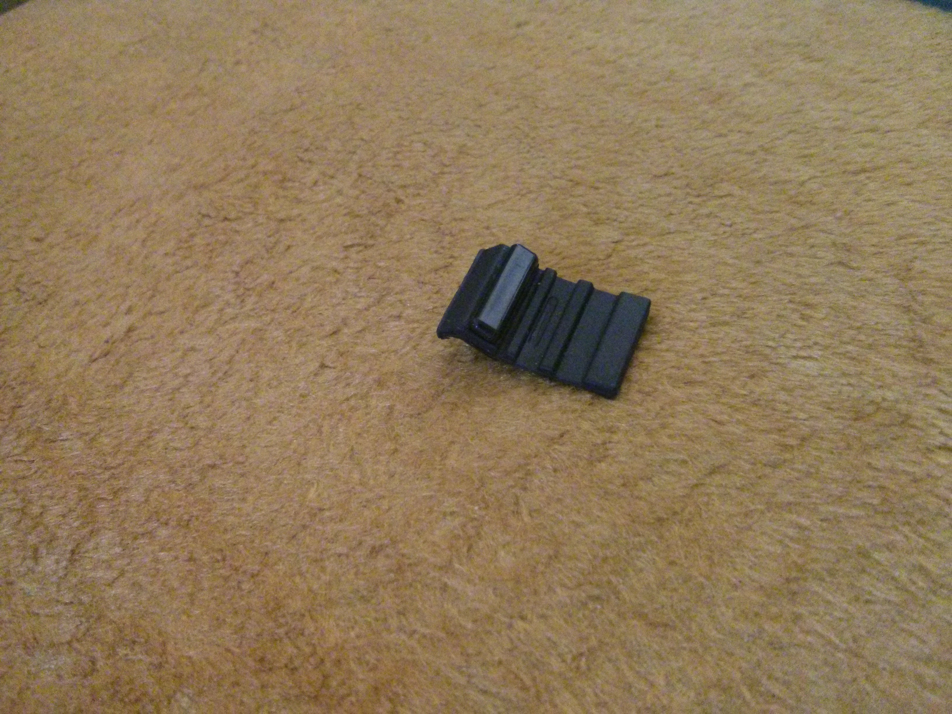

Kurcze powiedzcie od czego jest ta uszczelka / zaślepka?? Wczoraj gdy zamykałem klape to takie coś zostalo mi w dłoni, spojrzalem na dolny brzeg klapy od wewnątrz, sa dwie takie, jedna bardziej po prawej druga po lewej, druga jakos się trzyma ale też ledwo co. Próbowałem ją jakoś tam włożyć i nijak mi nie pasowała, co włożyłem to "wylata".
Jak to włożyc by sie trzymało i od czego jest??

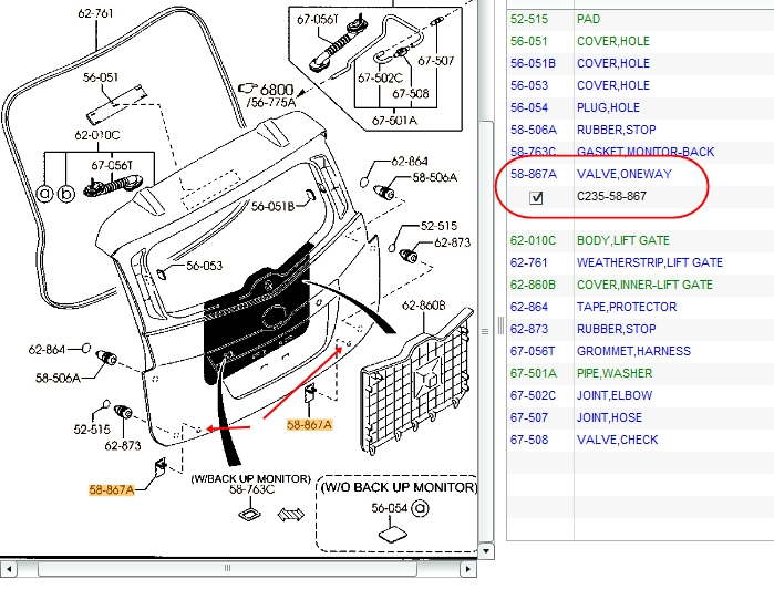

Jest to zawor jednokierunkowy klapy... Sa dwa na klapie od dolu:

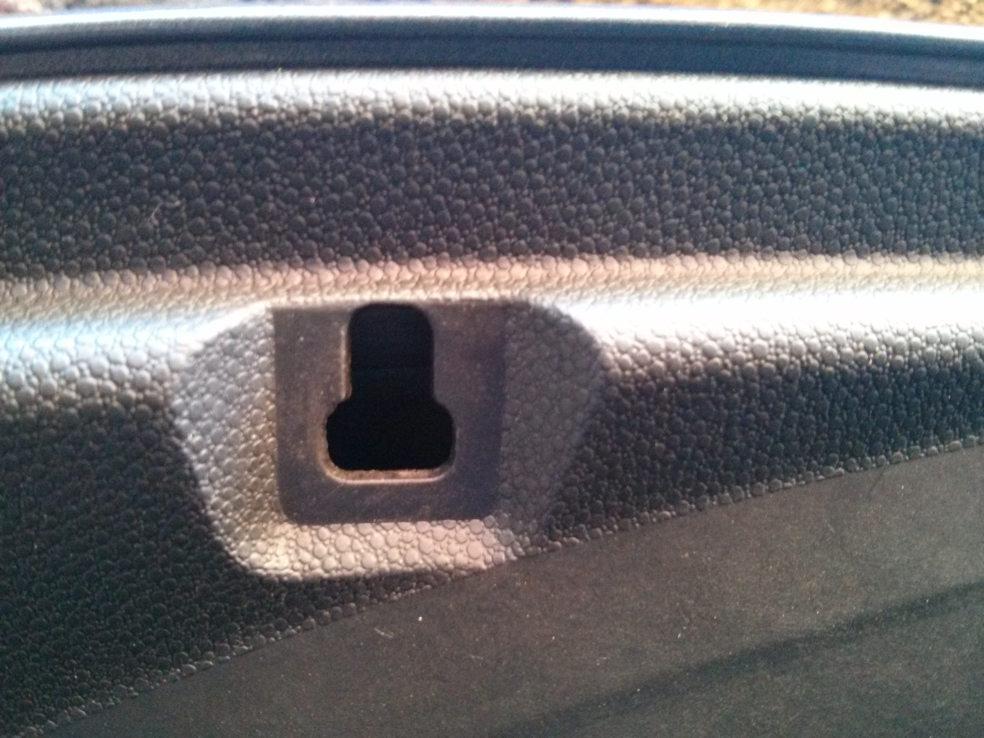

No dobra.Oto zdjęcie samego otworu:

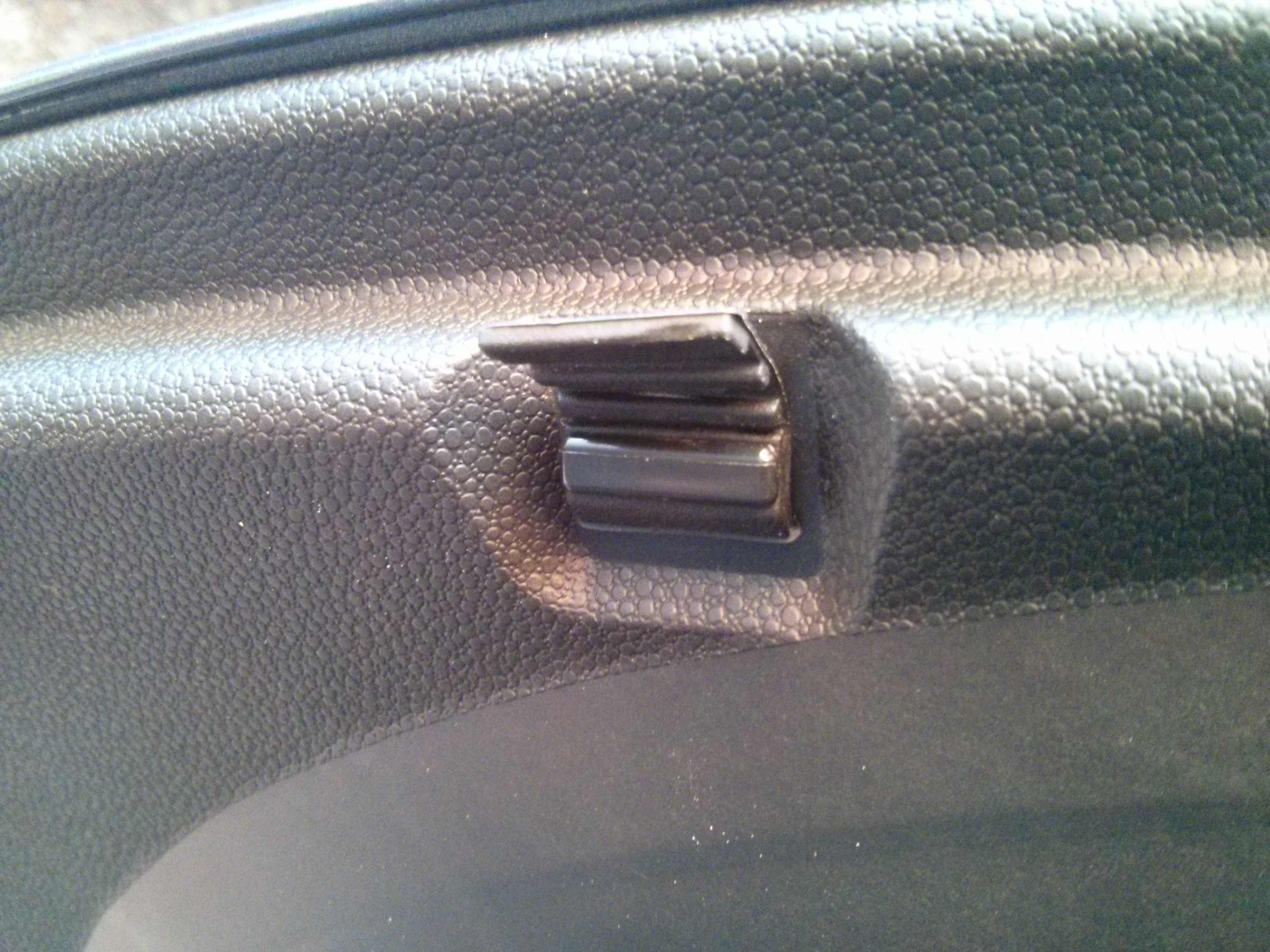

Obydwa "zaworki" mam identyczne. Zamocowałem, nie wiem jedynie czy prawidłowo;)
Proszę o ocenę;)\

Postprzez Wojtek » 17 cze 2013, 21:53
wyglada, ze dobrze...
