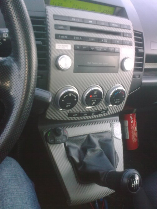

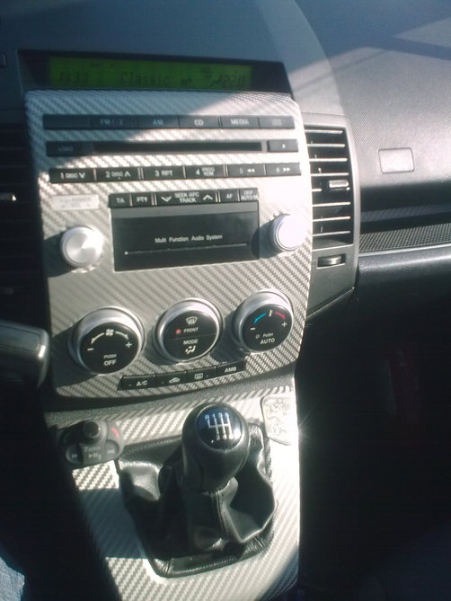

Postprzez tomaslis » 28 lut 2013, 19:47
Hej, na zniszczone plastiki polecam oklejanie folią. Ja jeszcze niemiałem takiego problemu, ale zobaczcie jak mi wyszło, proszę o opinie...
TL

Postprzez Wojtek » 28 lut 2013, 19:50
ładnie carbon wyglada... osobiscie wole czarny mat... (na carbon nie ma tam zbytbio czebo zmieniac) :P

Postprzez tomaslis » 28 lut 2013, 19:55
Na srebrny się zdecydowałem bo najbardziej pasuje do wnętrze (oryg też srebrny był).Czarny jest sopoko ale nie może być wszystko ciemne... Nie źle wygląda też brązowy ale już zupełnie nie pasuje do wnętrza...
