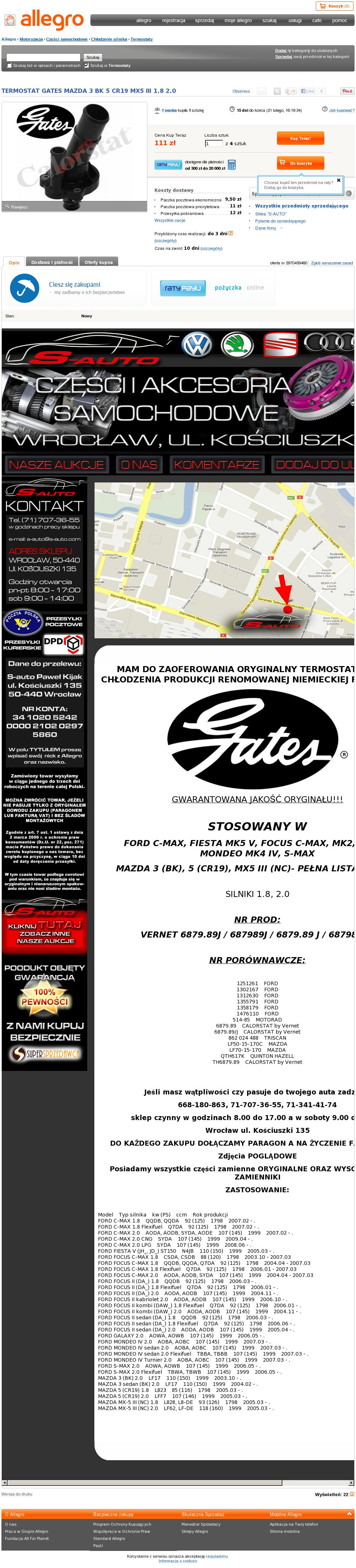

Postprzez Nightdream » 5 lut 2013, 18:22
Az wstyd się przyznać, ale jeszcze nie zrobiłem porządku z termostatem :| Nie krzyczcie ;) Nie będe się tłumaczył, po prostu dałem... <dupa>
Powiedzcie mi czy termostat z tej aukcji http://allegro.pl/termostat-gates-mazda ... 59460.html będzie na pewno pasował? Pytam, bo sprzedawca lubi sprzedawać coś, czego nie ma na stanie, a poza tym mówił mi dziś, że miał kilka zwrotów termostatów, bo nie pasowały i prosił o podanie dokładnych danych auta (ale nie chciał vin'u). Co sądzicie?
