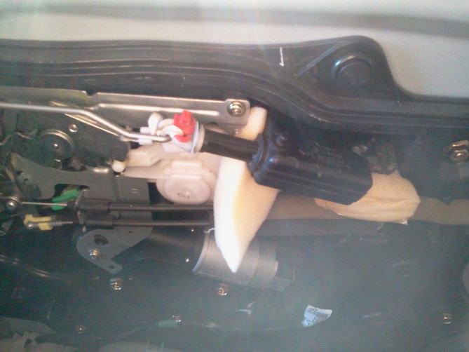

Postprzez iwi » 27 gru 2012, 09:56
antossyn napisał(a):Kupiłem ... dwa zamki za 100 zł przełożyłem same silniczki i hula teraz jak ta lala.
Co to znaczy same silniczki? Pewnie chodzi Ci o siłowniki. Od czego kupiłeś "silniczki" od M5? – napisz coś więcej.
Jeżeli kupiłeś całe zamki to dlaczego wymieniałeś tylko siłowniki?
A ja zrobiłem tak. SIłowniczek od Peugeota Partnera od przesuwnych drzwi – ale wygląda bardzo podobnie jak inne modele.

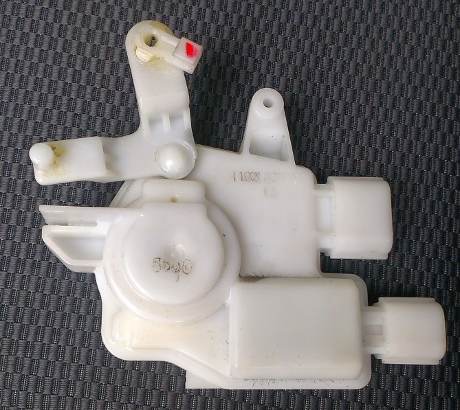

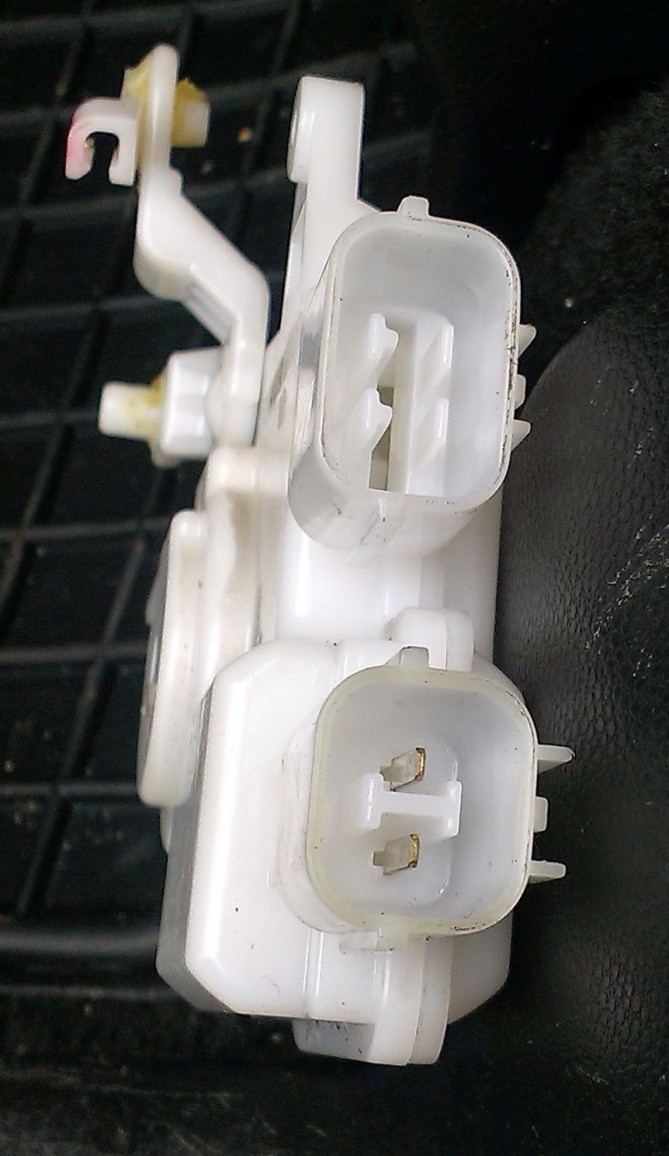

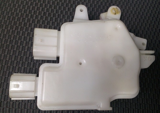

Postprzez sandmanpl » 9 cze 2014, 13:02
siłownik w drzwiach prawych wygląda tak.
ASO w Rzeszowie chce za nie 310zł NETTO!!! za szt.

Postprzez sandmanpl » 1 sie 2014, 12:13
nie znalazłem w normalnej cenie używanych sprawnych więc zacząłem szukać zamienników i znalazłem taki temat na forum http://www.mazdas247.com/forum/showthre ... ment/page3
Tam jest opis części identycznej do hondy zamiennika z chin.
Zamawiam więc komplet L+P i dam wam znać jak poszło z wymianą.
Paczka dotarła z chin z zamiennikiem (wygląda identycznie jak mój oryginał)ale wymianą zajmę się dopiero na urlopie w przyszłym tygodniu...

Postprzez sandmanpl » 25 sie 2014, 12:22
Jestem już po wymianie siłowników.
Wszystko działa :D
Jest to dość proste zadanie trzeba mieć śrubokręt PH1 i klucz nasadowy 10.
Oprócz samej wymiany siłownika musiałem przenieść adapter popychający dźwignie ze starego siłownika do nowego który to zamocowałem zgrzewając obie części ze sobą za pomocą lutownicy.
Koszt wymiany kompletu siłowników L+P 17$ ~ 53,86 PLN .
Koszt samych siłowników w serwisie mazdy 610 PLN netto.
oszczędności łatwo policzyć....
