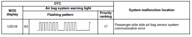

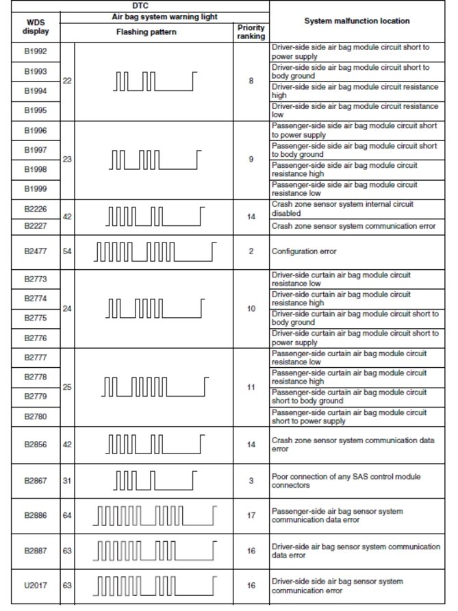

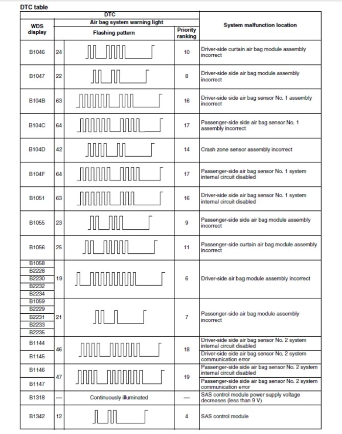

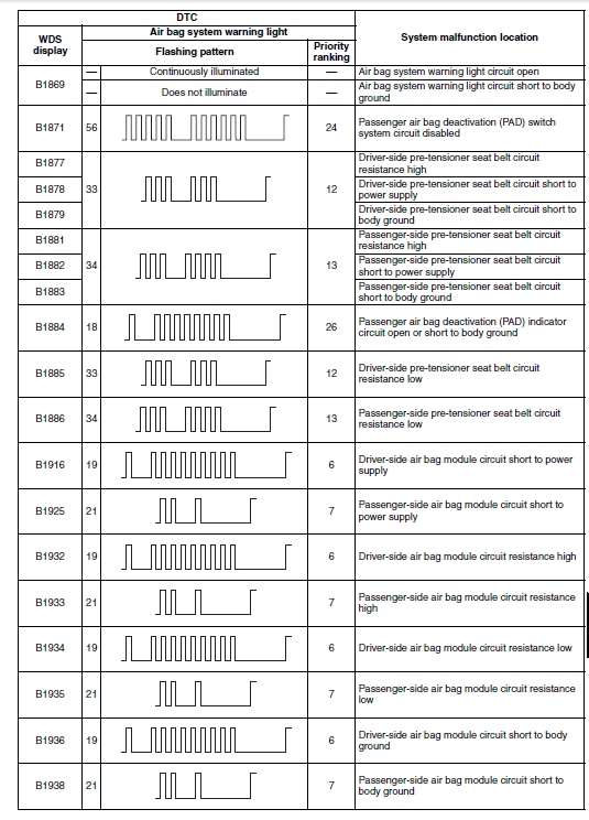

Postprzez Wojtek » 5 kwi 2015, 09:22
telek25 napisał(a):Pomoże mi ktoś z tym błędem.
a czytał kolega ten temat?
Było już o błędzie 22... Sprawdź wtyczkę pod fotelem...
Dla potomnych... system migania kontrolki...
(Dla poprawnej interpretacji warto zawsze odczytać błędy systemu SRS z pomocą interfejsu diagnostycznego :) )
Posty: 17525 (110/485)
