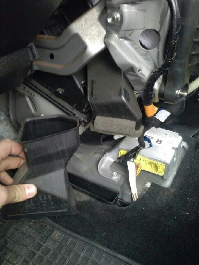

Postprzez jeziorek » 18 kwi 2014, 16:24
Witam, dzis przy okazji wymiany zarowki podswietlajacej przycisk AC sprawdzilem jak podlaczone sa przewody nawiewu tylnego. Wiec po zdjeciu oslony srodkowej (tej w ktorej jest gniazdo zapalniczki) widac te przewody. Jeden duzy wychdzi ze srodka i laczy sie z prawym otworem w podlodze, z lewej jest dodatkowy krotki kawalek. Niestety spasowanie przewodow wentylacyjnych jest marne. Dodatkowo calosc trzyma sie na spince (takiej szarej jak w podsufitce), wiec jezeli komus wcale nie dmucha jest spore prawdopodobienstwo, ze spinka wypadla i przewod wysunal sie z kanalu wentylacyjnego.u mnie spinka wyla luzna i czesc powietrza mogla uciekac, ale po zamontowaniu nowej duzo lepiej nie jest.[attachment=-1]uploadfromtaptalk1397834681749.jpg[/attachment]

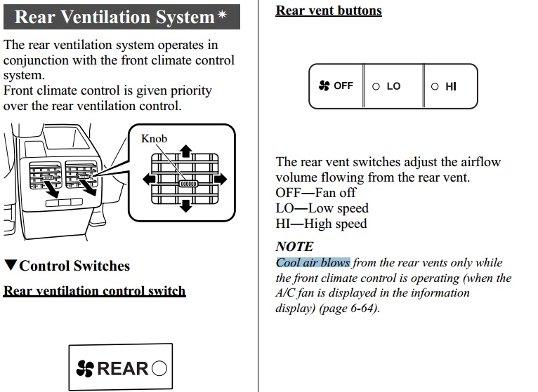

Postprzez qqpp » 23 maja 2014, 13:23
Panowie, nie ma co się specjalnie zastanawiać, nadmuch na środkowe fotele i tył ze środkowej konsoli jest tylko chłodnego powietrza, co innego na nogi tu wszystko zależy od zadanej temperatury
