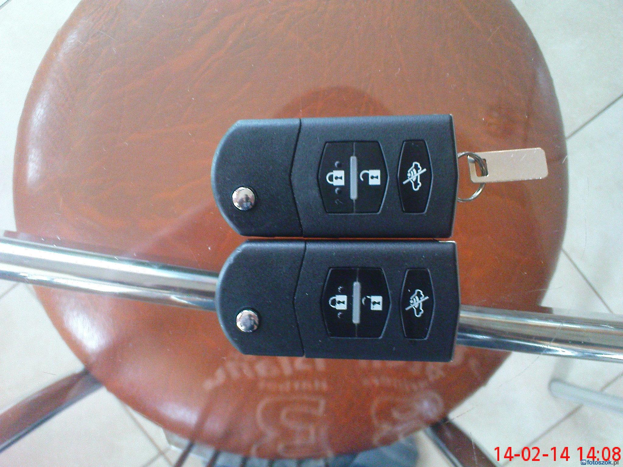

Postprzez martii » 14 lut 2014, 14:46
Witam. U mnie też nadeszła wymiana kluczyków w mojej madzi. Mam dwu przyciskowe, ale kupiłem trzy przyciskowe bo tych z dwoma przyciskami nigdzie nie można dostać. Oczywiście kluczyki na elektronice mitsubishi. Moje stare są z 2005 roku a nowe kupiłem z datą 2009r. Pierwsze podejście w programowaniu zakończone niepowodzeniem. Przy drugi na szczęście udało się , chodzą obydwa.Programowanie oczywiście techniką podaną wyżej. Oto nowe kluczyki które udało mi się zdobyć:
Myślałem ,że nie uda się zaprogramować nowszych kluczyków od centralnego ale naszczęście się myliłem.
