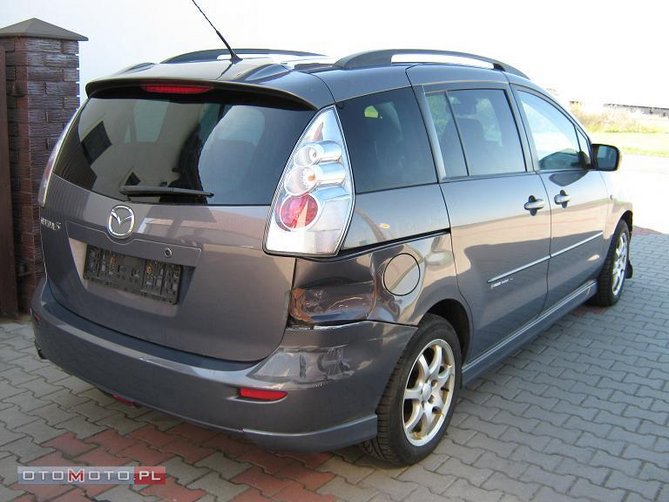

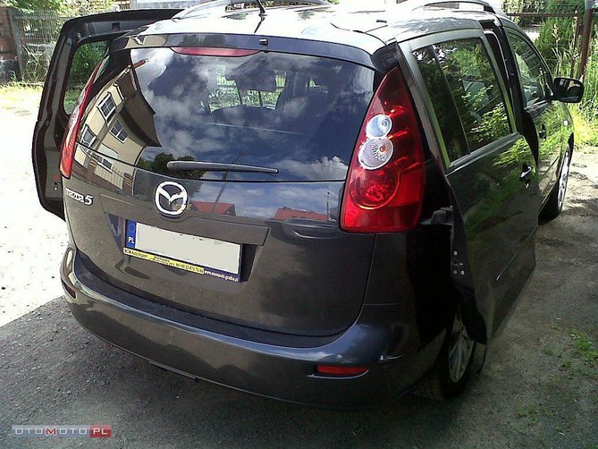

witam chodzi mi o swiatła z tyłu czy to zalezne od rocznika wersji??
a takimi
miedzy takimi

Postprzez kixi4 » 11 sie 2012, 12:40
czerwone – wersja europejska, białe – wersja usa

Postprzez sebasan » 12 sie 2012, 09:04
Chyba nie do końca...poza tym ta na dole nie wygląda na wersję USA

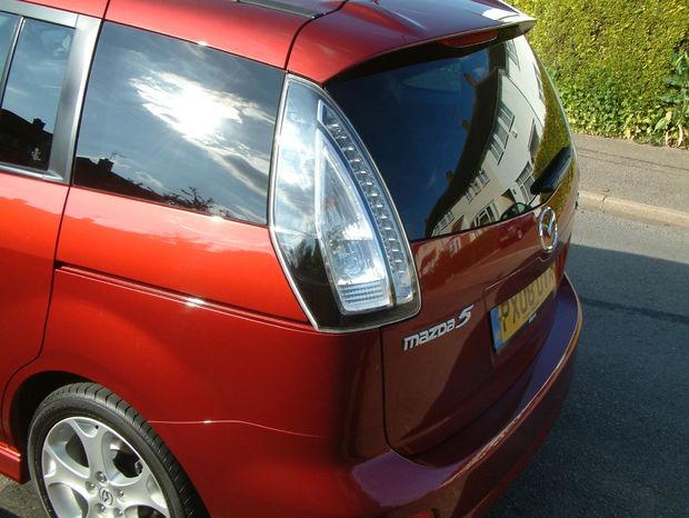

Postprzez ronin00 » 12 sie 2012, 21:05
Mnie sie wydaje że te białe swiatełka w tyle miały M5 po liftingu w 2007 r,ale mogę sie mylic :)

Postprzez gryfel1997 » 12 sie 2012, 21:21
Panowie są to światła tuningowe ASO z przed liftu.

Postprzez atommy78 » 13 sie 2012, 23:50
Światełka wersji po liftingu są również białe, ale już nie okrągłe w środku.
Są jeszcze całkiem białe:)

Postprzez Wojtek » 19 sie 2012, 16:59
atommy78 napisał(a):Są jeszcze całkiem białe :)
nie... ;P
te co podales, to sa us. spec...
takie sa EU:
roznica mala, ale wazna ;)

Postprzez PiotrekK » 19 sie 2012, 20:23
Ja mam te jasne/białe światła w mojej M5 z 2006 roku, silnik 1.8 benzyna, sprowadzona z Niemiec. Też się zastanawiam skąd ta różnica. Na ulicach widzi się jednak przeważnie lampy czerwone.
