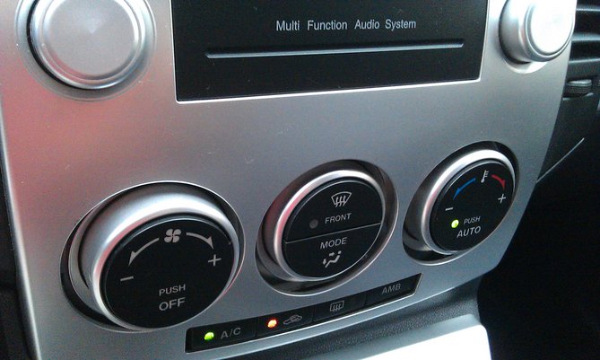

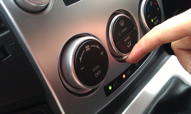

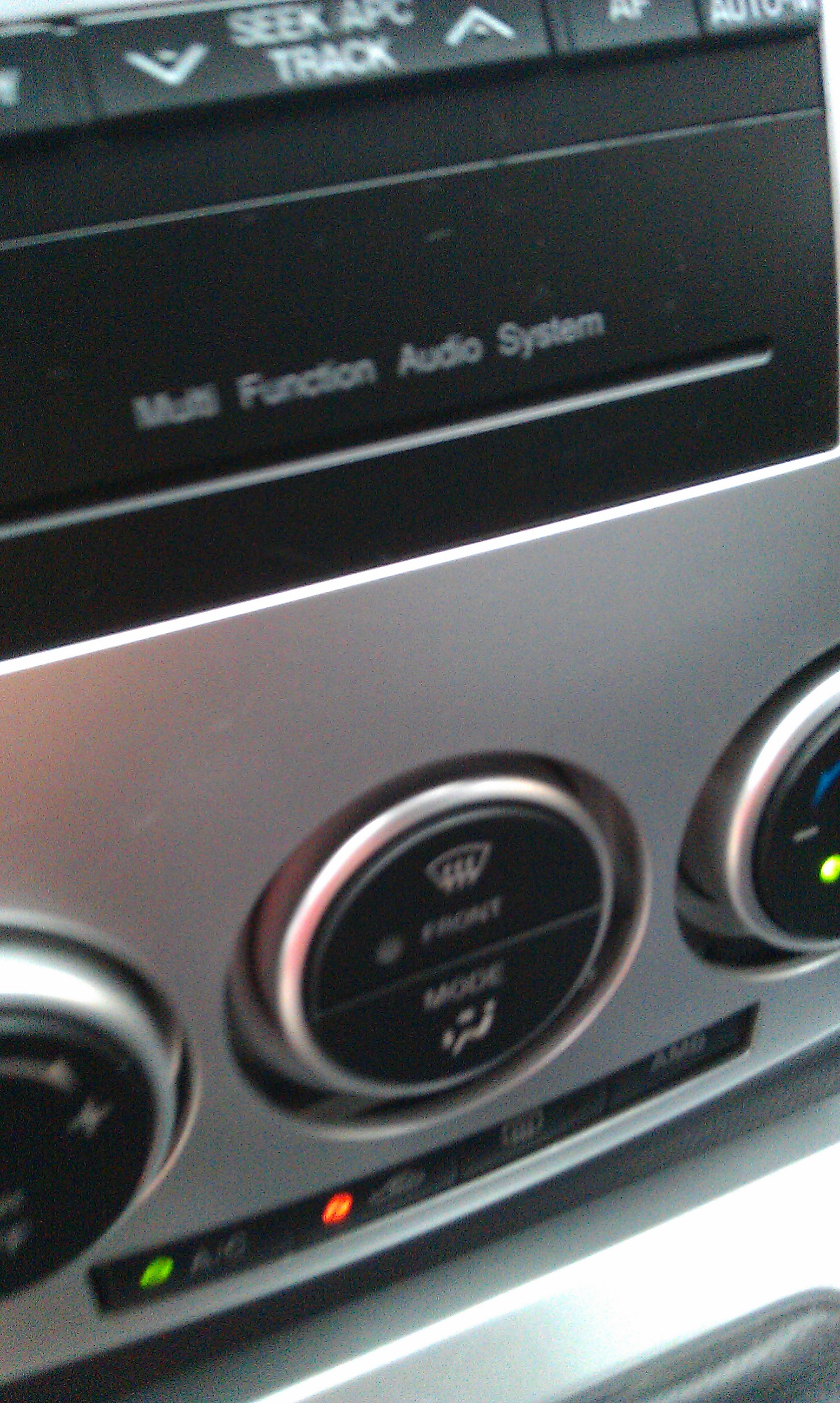

Postprzez roqa » 7 lip 2012, 13:21
porobiłem zdjecia
wszystko działa tylko jest tak dziwnie wgniecione...
Mozna to ustawic czy trzeba wymienic?
Jaki moze byc powod takiego wgniecenia??

Postprzez Wojtek » 7 lip 2012, 14:27
roqa napisał(a):porobiłem zdjecia
no ;)
roqa napisał(a):Jaki moze byc powod takiego wgniecenia??
panel klimatronika jest zle zlozony z facia (panelem/ramka)... trzeba rozkrecic i poprawnie zlozyc...

Postprzez paolomario » 7 lip 2012, 17:46
Wojtek napisał(a): trzeba rozkrecic i poprawnie zlozyc...
Tutaj: http://www.mazdaspeed.pl/forum/viewtopic.php?p=2067213#p2067213 znajdziesz jak mniej więcej do tego się zabrać. Łatwizna i troszkę zajęcia na nudne popołudnie.

Postprzez Paweł » 9 lip 2012, 03:10
Na 79% połamane są uszy modułu sterowania nawiewem, dlatego zapada się z prawej strony. Koszt nowego 3-4k zł netto.

Postprzez Wojtek » 9 lip 2012, 11:02
roqa napisał(a):rozumniem czyli odpuszczam ten samochod.
a dlaczego?
jezeli "wszystko dziala" – to sa twoje slowa... i nawet... przy
Paweł napisał(a):... połamane są uszy modułu sterowania nawiewem
to nie znaczy, ze auto odpada...
mocowanie panelu nie tylko na "uszach"... sa tam tez otwory centrujace i podwojne mocowanie...
mozna powiedziec tylko, ze jest to dobry argument do zbicia z ceny...
no i jeszcze alledrogo:
naiLo napisał(a):sam panel klimatyzacji na portalu aukcyjnym za 250zł to chyba żaden problem ?
wiec? :>
ps. jak sam nie rozkrecisz tego, to nie bedziesz wiedzial tak naprawde... o co biega ;)
