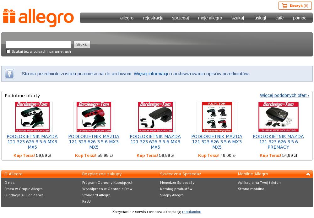

zorientowalem sie ze jest tez podlokietnik szerszy od nowej M5 ale kosztuje 700 zl oraz cos takiego:
http://allegro.pl/podlokietnik-mazda-12 ... 35540.html
domyslam sie ze to jest najgorszy szmelc ale 60 zl nie majatek mozna by zaryzykowac

Postprzez uciu » 16 kwi 2011, 00:38
w życiu bym tego nie założył do auta:–) nawet sie malacza:–)

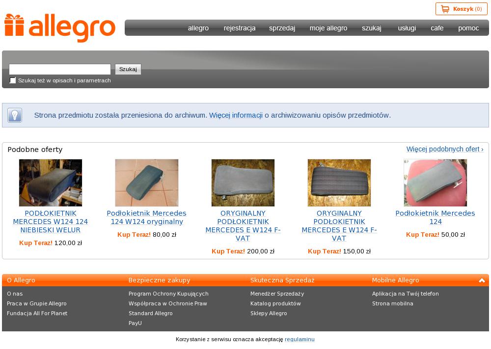

Od dwóch miesięcy jestem szczęśliwym posiadaczem mazdy 5 i cały czas denerwował mnie wąski i niewygodny podłokietnik dla kierowcy. Przejrzałem wszystkie fora i niestety nic nie znalazłem. Poprzednim moim autem był VW touran i tam podłokietnik jest na super wypasie (niestety tylko podłokietnik), więc zacząłem szukać coś na własną rękę i znalazłem. Proponuję zakup podłokietnika od mercedesa 124, pasuje idealnie, wystarczy tylko rozwiercić górny otwór do 10,5 mm i zamontować. pozostał tylko problem z estetycznym zakryciem mocowania. No i w zależności od stanu zużycia należy zmienić obicie.
http://allegro.pl/podlokietnik-mercedes ... 19334.html
Pozdrawiam wszystkich i życzę miłej zabawy :)

ZySo napisał(a):Można zrobić to na dwa sposoby tzn.
1. górny otwór powiększyć do średnicy 10,5 mm i przykręcić tą samą śrubą z podłokietnika oryginalnego. dolna część oprze się o bolec. W te sytuacji podłokietnik jest w linii siedzeń ale jak dla mnie to był trochę za nisko.
2. zamontowałem (tak jak na zdjęciu) dodatkową blachę (musi być stabilna i twarda) i w ten sposób jest trochę wyżej i bliżej kokpitu. Żeby go wyśrodkować po między fotelami to blachę przykręciłem z wewnętrznej strony mocowania podłokietnika.
osłonę zrobiłem z tulei plastikowej (od wentylatora komputera)
Pozostało jeszcze tylko odkręcić i dać do zmiany obicia bo te jest trochę wytarte i nie bardzo pasuje do ładnej tapicerki.
Przepraszam za jakość zdjęć ale robiłem telefonem.
Wiem że można to ładniej zrobić, ale chodzi o to że jest jakieś rozwiązanie i ulepszenie naszej madzi.
Oczywiście podłokietnik się podnosi, a żeby opuścić trzeba nacisnąć z drugiej strony mocowania przycisk.
